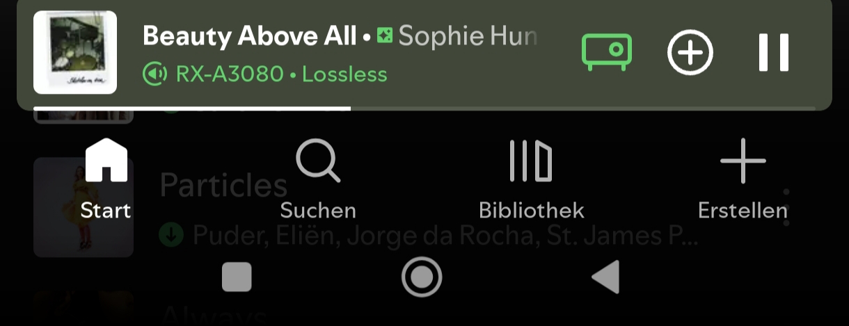

Maxjonimus
#76 erstellt: 29. Nov 2025, 18:30
Jane inzwischen den RX-A30380 und es hat sich gelohnt. Ob jetzt wegen Spotify Lossless seinmalmdahinhestellt, aber der 3080 klingt einfach nochmal hörbar besser als der 1030.

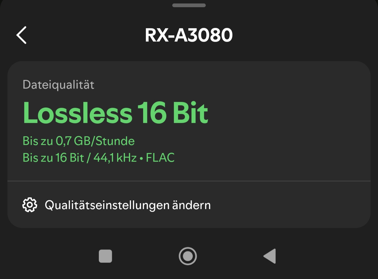

Maxjonimus
#82 erstellt: 30. Nov 2025, 21:08
steve_01 (Beitrag #81) schrieb:
Nein über WLAN
Also mit Spotify App und Spotify Lossless. Was zeigt Dir denn die Spotify App an?
Leider funktioniert der Bild-Upload nicht, um Dir zu zeigen, was ich meine.
steve_01
#83 erstellt: 30. Nov 2025, 21:13
Da steht Lossless
Maxjonimus
#84 erstellt: 30. Nov 2025, 21:19
[Beitrag von Maxjonimus am 30. Nov 2025, 21:20 bearbeitet]
steve_01
#85 erstellt: 30. Nov 2025, 22:22
Es steht halt PCM auf dem Bildschirm, sonst keine Angabe.
Bei Spotify steht Lossless als Wiedergabe wähle ich den AVR.

Scotti2705@
#87 erstellt: 01. Dez 2025, 15:05
Beim A6A steht (bei Lossless-Übertragung seitens Spotify) FLAC 16 bit 44,1 kHz auf dem Bildschirm. So sollte es auch sein.
