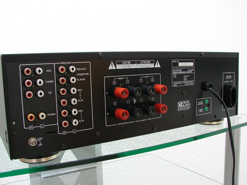

Ja, der Verstärker hat 4 Boxenausgänge, also 8 Schraubklemmen insgesamt, aber es gibt halt nur zwei Signale, links und rechts, keine 5 wie beim Surroundreciever.
Der Verstärker ist ein Kenwood KA-5040R.

#7 erstellt: 01. Feb 2010, 17:41
Hallo, liest jemand was ich schreibe?
Es gibt 8 Schraubklemmen für 4 Boxen.
Es gibt sogar einen Regler um die Paare einzeln anzusprechen, gleichzeitig oder gar nicht.
Oder gibt es vom Hersteller 4 Anschlüsse aber dass man nur 2 Boxen anschließen darf muss man selber wissen?
Das Ding ist von 1992 und vor einem Jahr bei ebay ersteigert, seitdem täglich in Betrieb, mehrere Stunden.
http://www.klangharmonie.de/kenwoodka5040r/08.jpg
Da eine Box eine rote und eine schwarze Schraubklemme hat und die Gegenseite am Verstärker genauso angeschlossen wird, machen 8 Schraubklemmen 4 Boxenanschlüsse...

Das ist uns schon klar
Alles was wir damit sagen wollen ist, dass das immer noch ein Stereo-Verstärker ist. Also primär für ZWEI Lausprecher gedacht ist. Paar A ODER B. Betreibt man aber A+B, werden aus deinen 4 Ohm und 8 Ohm auf einmal 2,67Ohm. Und da bekommt der Verstärker unter Umständen recht schnell Schwierigkeiten.

Der Amp hat -eigentlich- nur ein Paar LS-Ausgänge, sozusagen doppelt ausgeführt.
Das heisst, das man keine Last an die Klemmen hängen sollte, die dem Amp vermittelt, das weniger als 4Ohm anliegen.
Zum einen geht der Dämpfungsfaktor gg 0 und schlussendlich kann's dir auch die Endstufen zerlegen.
Also 1 Paar LS, Impedanz egal oder 2 Paar mit wenigstens 8 Ohm.

... liest Du bitte erst mal das, was unter den Klemmen Deines AMP steht !
