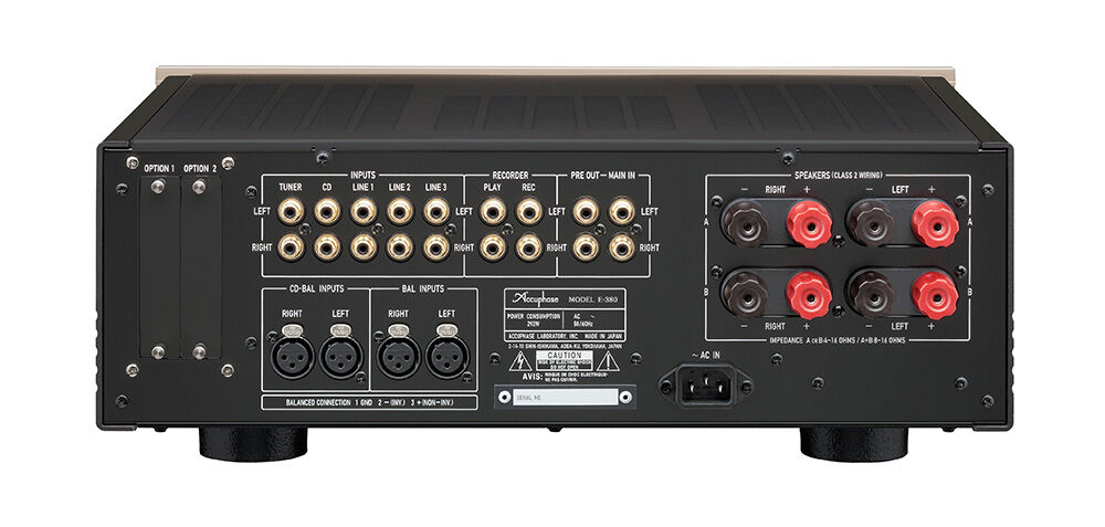

Hallo an alle! Ich möchte meinen E380 nur als Endstufe benutzen. Wie genau muss ich denn den Vorverstärker an den E380 anschließen Herzlichen Dank! Liebe Grüße! Jürgen |

Moin, Im Normalfall schließt man hinten an " MAIN-IN" ein geeignetes Gerät (z.B. Vorverstärker) an und das war es dann.Da ich das Gerät aber nicht kenne und auf sämtlichen Bildern im WWW keine Steckbrücken zu "PRE-OUT" vorhanden sind, vermute ich stark, dass dazu am Gerät zusätzlich noch ein Schalter betätigt werden muss. Eine BDA hast du nicht?! |

Vielen Dank, das klingt schon mal gut. Hinten rechts habe ich zwei Cinchanschlüsse nebeneinander, über dem linken der beiden steht Prel out, über dem rechten Main in. Vorne kann ich über den Regler die Quellen bestimmen, in der Gebrauchsanweisung steht auch, dass man den Verstärker sowohl als Vorverstärker als auch als ein Verstärker einsetzen kann. Frage nur: wird er wie ein alter Kassettenrekorder mit beiden CinchKabeln angeschlossen oder nur eins in Main in? Und was für ein CinchKabel, ein ganz normales Interconnect? |

Ja, wie schon geschrieben, wird ein anderer Vorverstärker über "normale" Cinchkabel am "Main-IN" angeschlossen.
Als reinen Endverstärker sollten dann aber sämtliche Schalter (außer die LS-Gruppenwahl) am E380 außer Kraft gesetzt sein. Alles wird nun nur noch über den anderen Vorverstärker geschaltet/geregelt.
Vom Pre-OUT des anderen Vorverstärkers werden nur 2 Cinchkabel in den Main-IN des E380 gesteckt. Aber nochmals: Da hinten keine Brücken am E380 vorhanden sind, wirst du wahrscheinlich vorne noch etwas umschalten müssen. Denn woher sollte der E380 sonst "wissen", was du mit den Pre-OUTs und den Main-INs machen willst ... |

Unter der Frontabdeckung gibt es hierfür einen Power Amplifier Separator Switch. |

Hallo pogopogo und Rabia sorda, erstmal vielen Dank für Eure Bemühungen! Rabia sorda, was glaubst du, wenn ich nochmal nachfrage: Ich habe es verstanden o d e r ich habe es noch nicht ganz verstanden? Genau! Nein, Wiederholen macht keinen Sinn, denn sonst hätte ich ja nicht nochmal sicherheitshalber nachgefragt. Ich - Ü60 - bin noch mit Cinch-Kabeln groß geworden, die "zusammengeschweißt" waren, sodass mir nicht ganz klar war, was unter ZWEI Cinchkabeln zu verstehen ist. Der aufmerksame Leser hat bemerkt, dass ich im ersten Beitrag von ZWEI Cinchkabeln im Zusammenhang mit dem Anschließen eines Casettendecks gesprochen habe. Na ja, hätte ich vielleicht trotzdem drauf kommen können :-) Nichts für ungut und nochmal DANKE, Rabia sorda! Stimmt, unter der Frontabdeckung ist was, wusste ich bisher nicht. Vielen Dank, pogopogo (cooler Name übrigens). Einen schönen Abend! Jürgen |
