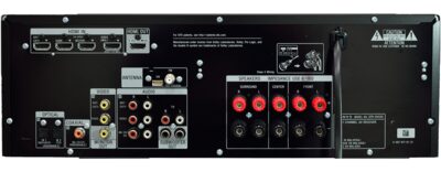

Hallo, sind diese goldenen Plättchen für das Bi-Wiring zuständig? https://i.ibb.co/QkjfMvJ/PXL-20241224-124656650.jpg (interne Image Upload hat nicht funktioniert)Gibt es Vorteile, richtige Kabel zu verwenden? Wie könnte ich mit einfachen Mitteln zwei Jamo S606 am Receiver (Sony Str-DH550) anzuschließen? Vielen Dank |

Diese Teile verbinden Mittel und Hochtoneinheit miteinander. Wenn du da jetzt Kabel verwendest schadet das nicht, bringt klanglich aber auch absolut nichts. Bi Wiring sowie auch Bi Amping ist zumeist Kokolores, bei solchen Lautsprechern wie die Jamo aber bestimmt. Mit zwei meinst du 2 Stück? Dazu nimmt man Lautsprecherkabel, enden abisolieren und in die Anschlüsse und festschrauben. Falls du die Lautsprecher noch nicht haben solltest, denke mal über andere Lautsprecher nach. Und über die Aufstellung, Stereodreieck, kurzer Hörabstand, freie Aufstellung usw... |

Danke euch für die Antworten und noch frohe Weihnachten. Meine Frage zum Anschließen hat sich darauf bezogen, um welchen Stecker es sich beim Sony Receiver handelt und damit welches Kabel dafür notwendig ist. Rückseite vom Sony siehe hier: https://www.sony.lu/...or=F1F5F9&bgc=F1F5F9Würde sich dafür solch ein Kabel eignen? Bzw. zwei Kabel insgesamt jeweils eins an linken und rechten Lautsprecher in den SW Port vom Receiver. https://www.amazon.d...OutParam=true&sr=8-7 |

Für den Anschluss der Lautsprecher benötigst du Lautsprecherkabel. Gewöhnlich 2,5mm OFC Kabel sowasDu kannst den Subwooferanschluss nicht mit den Lautsprechern verbinden. Das ist ein Low Lewel Ausgang, da muss noch ein Verstärker zwischen Anschluss und Lautsprecher. An den Anschluss werden aktive Subwoofer mit eingebautem Verstärker angeschlossen. [Beitrag von Highente am 26. Dez 2024, 12:05 bearbeitet] |

Der 550er ist nicht geeignet für den Bi-Wiring-Anschluss: https://helpguide.so...ts/TP0000242767.htmlDein Kommentar bzgl. Sub-Out lässt darauf schließen, dass du die seitlichen Woofer der S606 als Subwoofer betreiben willst. Dazu müsstest du per Chinch-Kabel vom Sub-Out in einen anderen Verstärker und von da aus mit Kupferkabel in die TT-Anschlüsse der S606, vorausgesetzt über die unteren Anschlüsse wird nur der Woofer angesteuert und nicht die beiden MT. Wirklich sinnvoll ist das nicht. Die S606 wird dadurch nicht besser klingen. [Beitrag von wolle_55 am 26. Dez 2024, 12:18 bearbeitet] |
