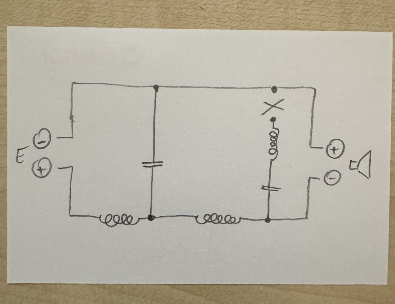

Ich habe mir gestren Abend doch nochmal die Mühe gemacht und anhand der Leiterbahnen ein Schaltbild zu skizzieren.
Die fehlende Verbindung schließt nur die mittlere Spule und den Elko aus.
Was würde denn das bewirken, wenn da eine Verbindung (Widerstand??) wäre?
Was mich allerdings wundert: Die Polarität wird vertrauscht. Also ich gehe nur von den farbigen Kabelmarkierungen aus (weiß: Minus / Farbig: Plus)!
https://i.postimg.cc/wMZx2j0g/IMG-0590.jpg
Apalone
#17 erstellt: 24. Jan 2026, 11:33
AND*ME (Beitrag #11) schrieb:
....Es gibt noch Bilder von einer Weiche mit einer Art "Trafo"...
Schon die richtige Richtung...
Trafokernspulen. Hat Teufel früher (?) gerne verbaut.
AND*ME (Beitrag #16) schrieb:
.....Was würde denn das bewirken, wenn da eine Verbindung (Widerstand??) wäre?....
Wahrscheinlich eine Impedanzlinearisierung.
Ist bei niedrigen (aka Subwoofer-) Trennungen idR erforderlich, weil die Weiche sonst nicht richtig funktioniert.
AND*ME
#18 erstellt: 24. Jan 2026, 12:54
Danke für deine Antwort, Marko.
Funktionieren tut sie.
Das heißt: Ich könnte es mal testen, wie es klingen würde, wenn die Verbindung geschlossen ist. Also OHNE Widerstand.
Kaputt gehen dürfte ja dann theoretisch nichts. Oder?
Den Frequenzgang messen kann ich natürlich nicht. Es bleibt dann nur ein hörbarer Unterschied, oder auch nicht...
Für die Impedanz könnte ich mal mein Messgerät anklemmen.
Hast evtl. eine Ahnung warum die Polarität vom Eingang zum Ausgang vertauscht wird?
Ohne R ist grdsätzl. sowieso richtig. Ich hätte besser Saugkreis geschrieben statt Impedanzlinearisierung. Diese wird häufig über die gesamte Frequenz konzipiert, ist eigentlich nur bei Röhrenverstärkern erforderlich.
Ein Saugkreis dient bei Subwoofern zur Glättung von Impedanzspitzen, meist im Bereich der Resonanzfrequenz des Chassis. Die Bauteile der eigentlichen Trennung (= die eigentliche Filterschaltung) funktionieren dann besser.
Unter anderem wegen dieser Wechselwirkungen ist im Bereich tiefer Trennungen eine Aktivweiche immer besser!
Die Impedanz ist ein frequenzabhängiger Wechselstromwiderstand, da taugt ein normales Messwerkzeug nicht zu.
Polarität würde ich erstmal korrigieren!

Rabia_sorda
#21 erstellt: 24. Jan 2026, 15:30
Beim Einbau werde ich die Polarität tauschen. Keine Ahnung warum das hier so verkabelt wurde.
Dazu sollte man sich technisch mal mit dem Funktionsprinzip einer Spule auseinandersetzen und deren Wirkung bei einer Wechselspannung.
Hier handelt es sich um eine durch die Spule erzeugte Phasenverschiebung.
Die Spule verzögert den Stromfluss aufgrund der Selbstinduktion. Dadurch sind Strom und Spannung zeitlich versetzt, wobei die Spannung vorauseilt und der Strom nachhinkt, um genau 90°.
Die "Verpolung" ergibt somit einen Sinn.
AND*ME
#22 erstellt: 24. Jan 2026, 15:56
Ah! Ok!
Aber hier sind ja 2 Spulen in Reihe. Somit sollte es ja wieder wie am Eingang sein. Oder sehe ich das falsch?
Rabia_sorda
#23 erstellt: 24. Jan 2026, 16:09
Ich würde meinen, dass sich die 90° dann verdoppeln und es somit eine echte 180°-Verschiebung ergibt.
BassTrap
#24 erstellt: 24. Jan 2026, 16:12
AND*ME
#25 erstellt: 24. Jan 2026, 16:19
Ist eine "echte" 180 Grad Verschiebung dann nicht wieder die Ausgangsphase?
[Beitrag von AND*ME am 24. Jan 2026, 16:23 bearbeitet]
AND*ME
#26 erstellt: 24. Jan 2026, 16:21
Oh! Da schau an! Da lag ich ja gar nicht so falsch mit meiner Vermutung!
Hmmm... da wäre jetzt die Frage: Besorge ich mir solche Widerstände und löte sie ein, oder lasse es so wie es ist, oder stelle nur eine Verbing her?

Rabia_sorda
#27 erstellt: 24. Jan 2026, 16:31
Die läge ja eigentlich bei 0°.
Manche aktiven Subs besitzen auch Umschalter für die Phasenlage. Dazu gibt es hin und wieder die Schalterstellungen 0°/180° .
Aber 90° hatte ich auch schon mal gesehen.
Die "besseren" Subs besitzen zum Einstellen ein stufenloses Poti.

AND*ME
#30 erstellt: 24. Jan 2026, 19:48
Ich habe mir im Netz auch so einige Schaltpläne von Weichen und Sub-Weichen angeschaut.
Tatsächlich hatte keine einzige eine Umkehr der Polung vom Eingang bis zum Chassi.
Ich werde aber alles ausprobieren wenn es so weit ist:
- aktueller Zustand
- Polung "richtig" rum
- "fehlende" Verbindung herstellen
- Widerstände (wie auf dem Bild) einlöten
Bin gespannt was sich am besten anhören wird.
Hängt ja auch immer noch mit am Gehäuse, Port, usw.
Das mit dem stufenlosen Poti habe ich glaube schon mal gesehen. Aber das war glaube ein aktiver Sub.
ICH BEDANKE MICH NOCHMAL RECHT HERZLICH FÜR DIE INFORMATIVEN ANTWORTEN!
P.S. Noch eine ganz blöde Frage: Die Richtung, wie ich dann die neuen Elkos einlöte, ist egal, oder muss man die Richtung beachten??
Auf den 2 Bildern (meins + das aus dem Forum) sind die auch unterschiedlich verbaut.

AND*ME
#48 erstellt: 31. Jan 2026, 01:26
Ah! Ok! Danke für‘s recherchieren! Sehr interessant!
Hab ehrlich gesagt gar nicht danach gesucht, weil es für mich so eh nicht in Frage kommt.
Entweder normal, mit 2 Chassis (nach außen) als Bassreflex, oder evtl. als Bandpass.
Aber da habe ich schon gelesen das es schwierig sei, zwecks Windgeräusche.
[Beitrag von AND*ME am 31. Jan 2026, 01:33 bearbeitet]
ton-feile
#49 erstellt: 31. Jan 2026, 10:41
Hallo AND*ME,
bei passiven Subs mit zwei Eingängen geht es immer darum, den Bass von linkem und rechtem Kanal mechanisch zu summieren.
Entweder über zwei Schwingspulen in einem Tieftöner, oder eben durch eine Isobaric- (Compound-) Anordnung von zwei TT.
Dabei werden die beiden Bassmembranen über ein möglichst kleines Volumen miteinander mechanisch gekoppelt.
Was Du deshalb auf keinen Fall tun solltest ist, zwei Tieftöner (einen für rechten, einen für linken Kanal) in ein gemeinsames Volumen zu schrauben.
Jeder Tieftöner braucht dann ein eigenes Gehäuseabteil, oder Du baust einfach zwei Gehäuse.
Dann bist Du auch freier bei der Aufstellung.
Viele Grüße
Rainer
AND*ME
#50 erstellt: 31. Jan 2026, 12:19
Guten Morgen Rainer!
Vielen Dank für die Antwort. Die bauliche Trennung werde ich in meinen Bauplänen mit bedenken.
Diese Compound Anordnung sagt mir aber irgendwie nicht so zu. Obwohl sie sicherlich Sinn macht, sonst würde man es ja nicht so bauen.
Denn da wäre noch die Frage, welche der beiden Kanäle man aufs äußere und welchen aufs Innere Chassi klemmt. Denn bestückt sind beide gleich.
Was würde denn dann passieren wenn man beide Tieftöner in ein gemeinsames Volumen baut?
Die Option von einem Doppeschwinger behalte ich mal im Hinterkopf.
