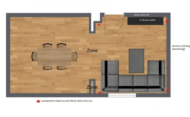

Hallo, ich heiße Thorsten bin 36 Jahre und kenne mich mit Musikanlagen so gut wie gar nicht aus. Habe zwar mal Elektriker gehört deshalb sind mir die technischen Angaben bekannt. Problem: Wohnzimmer geht offen in Esszimer über also großer Raum mit etwa 40 qm. Couchbereich hat etwa 20 m². Neben dem TV Schrank wo ein 52er 3D Plasma von Samsung seinen Dienst verrichtet ist rechts nicht mehr viel Platz.Habe auch noch ne PS3 und 3D Blu-Ray. Stand Lautsprecher scheiden also leider aus weil nicht der nötige Abstand zu den Wänden eingehalten werden kann. Möchte aber auch nicht die kleinsten Brüllwürfel. Hatte ich mal vor 8 Jahren von Magnat. Vom Vormieter sind an den Roten Punkten falls man es erkennen kann noch Kabel aus der Wand. Würde ich aber zur Not auch kappen obwohl sie schön hinterdem TV unten aus der Wand kommen. Receiver kommt der Pioneer VSX-922 oder ähnlicher, so bis 350 €. Bleiben mir etwa 500 bis 600 € für Lautsprecher. ![]() 80% Filme 10% TV (Sky und Bundesliga) 9% PS3 Zocken und 1 mal im Monat vielleicht Musik. Möchte mich halt nicht von den ganzen Werbe Pop Ups irreführen lassen (Teufel) usw. Wäre schön wenn ihr was zu Lautsprechern raten könntet. Gruß Thorsten [Beitrag von toto2304 am 21. Jan 2013, 01:42 bearbeitet] |

Der Vormieter lag mit der Verlegung der LS-Kabel schon mal nicht schlecht. Hinten wird man mit den LS etwas höher gehen müssen um Abstand zum Hörplatz zu schaffen, da die Couch direkt an der Wand steht. Sonst brüllen die fast direkt in´s Ohr. In einem ähnlichen Szenario hatte ich die bei mir auf ca. 180cm Höhe und leicht nach unten sowie innen angewinkelt. Satndboxen vorne sind - wie du richtig erkannt hast - nahezu unmöglich. Also Kompaktboxen...aber dann muss ein Subwoofer dazu. 5-600€ sind mit Sub nicht sehr viel, da ist die Auswahl recht gering. Du solltest dir in E-Märkten oder HiFi-Läden einige versch. Möglichkeiten anhören und eine Vorauswahl treffen. Die Heco Victa-Serie darf da gerne dabei sein, Magnat Monitor Supreme-Serie kommt preislich auch hin, 4x Canton Plus XL.3 + 1 xAV 700 + 1x AS 85.2 wäre eine Möglichkeit ..... aber mgl. findest du auch etwas ganz anderes passendes. Gruß steelydan |

Danke erstmal für die Antwort. Die Couche steht nicht ganz an der Wand wegen Heizung und Fenster dahinter. Sind fast 30 cm Abstand. Musste da auf drängen meiner Freundin denn alten Sub vom Magnat Magnum 51 a hinpacken... Für den neuen habe ich mich aber durchgesetzt der kommt seitlich weil sonst kein Strom... Die Magnat Serie gefällt mir schonmal vom Preis sehr gut. Würde sich auch meine Freundin freuen weil günstiger als ich geplant habe. Die Canton in der Zusammensetzung wären auch schön aber schon wieder teurer was ich auf die schnelle gesehen habe. Wie ist denn das Teufel Set Viton 51 mk2? Gut kenne die Meinung hier über Teufel. Die wären halt etwas kleiner als die Magnat Lautsprecher und das Thema neigbare Wandhalterung für so große Regallautsprecher ist ein eigenes für sich. Sollen ja auch verstellbar und neigbar sein. http://www.teufel.de/heimkino/viton-51-mk2-5.1-set-p11769.htmlWerde warscheinlich die nächsten Tage erstmal bei uns in Hamm zu Saturn gehen. Gucken was die da haben. Viel Möglichkeiten in Hamm gibt es hier nicht und letztens war der Glaskasten da sehr sehr leer. Gruß Thorsten [Beitrag von toto2304 am 21. Jan 2013, 10:20 bearbeitet] |

Möchte mich erstmal bei allen für die anregungen und Hilfestellungen bedanken. Entschieden habe ich mich erstmal für das Wharfedale Movistar Set und den Pioneer XSV922 Receiver. Eine Frage habe ich aber noch. Wo sollte ich den Sub aufstellen. Steckdosen sind rechts neben dem TV Board kurz vor der Couch oder links neben der Couch wo der Durchbruch ist. Den alten Sub (Downfire) musste ich hinter der Couch platzieren, so das man mächtig Bums hatte bei guten Filmen. Man hat es dann auch gespürt, die Explosionen meine ich Wenn alles gut geht kann ich am Freitag mein System in Dortmund abholen. Bekomme das fast den gleichen Preis wie auf der Webseite mit Rabatt. Thorsten |

Es gibt grundsätzlich 2 Wege : 1) da wo ihn die Frau /Freundin haben will und er nicht "stört" 2) da wo er den besten Bass bringt : präzise, tief und laut (nicht zu verwechseln mit dröhnen) Dazu stellt man seinen Sub an den Hörplatz (nein, nicht auf die Couch, sondern davor ) und checkt in seinem Zimmer unabhängig vom WAF alle möglichen Aufstellpositionen. Da wo sich der Bass am Besten anhört (wie oben beschrieben) kommt der Sub hin. [Beitrag von steelydan1 am 23. Jan 2013, 02:03 bearbeitet] |
