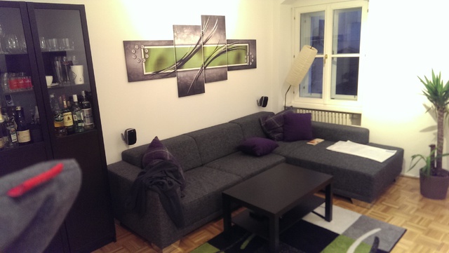

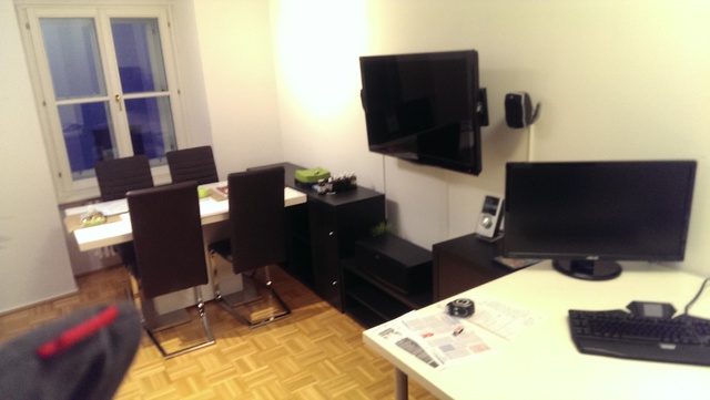

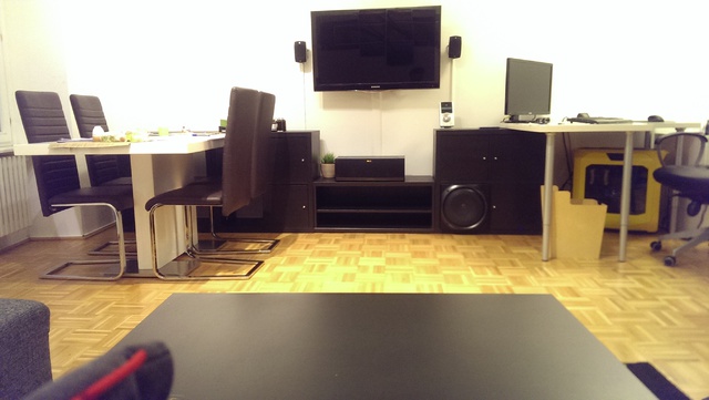

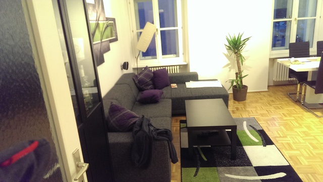

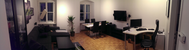

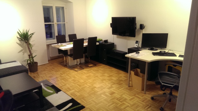

Hallo Leute, ich bin ein echter Neuling hier. Ich möchte mein 5.1 etwas aufwerten und brauche eure Meinung. Meine Wohnzimmer habe ich in Bildern unten angehängt. es ist ca 5mx6m groß. Ich möchte 40% Musik hören und 60% Film schauen, wobei mir die Musik fast wichtiger ist. Ich habe mir vor kurzem einen gebrauchten Klipsch RC52II Center gekauft und der braucht jetzt natürlich Zuwachs. Ich habe zur Zeit ein Logitech Z5500 (bitte nicht steinigen), welches ich nun austauschen möchte. Aus finanziellen Gründen werde ich es schrittweise angehen. Als Reciever hätte ich mir den Denon X1000 vorgestellt, der erfüllt eigentlich all meine Ansprüche. Jetzt brauch ich eben die passenden Lautsprecher zum Center. Muss ich zwinged aus der gleichen Serie kaufen? Brauche ich Standlautsprecher oder Regallautsprecher für vorne? Hat 5.1 in meinem Zimmer überhaupt Sinn oder sollte ich zu 2.1 übergehen? Wenn ja was könnt ihr mir empfehlen? Als Subwoofer hääte ich mit den XTZ W99 12.16 vorgestellt. Mein Budget für die Lautsprecher sehe ich bei etwa 500-700€ fürs Paar. Ich bin Student - je besser das Preis/Leistungsverhältnis desto besser für mich ![]() Liebe Grüße Christoph ![]() ![]() ![]() ![]() ![]() ![]()

Bei geringem Budget greif lieber zu kleineren Böxchen und Subunterstützung. Bei Film ist der Center um Welten wichtiger als L+R. Für Stereo wären potente Standboxen natürlich besser, damit man idealerweise den Sub gar nicht braucht. Deine aktuelle Möbelsituation lassen Standboxen aber nicht wirklich zu. Rechts vielleicht noch, aber Links ist der Esstisch auf jeden Fall im Weg. Der XTZ hat mich nie gekickt, für nen 30er viel zu wenig Dampf und viel zu sehr Schlammschieber (ist aber klar, kleine Subs gehen nur halbwegs tief, wenn Langhubchassis mit hohem Membrangewicht eingesetzt werden). Bei Fertigwoofern fand ich den Acoustic Research Chronos W38 für die Druckfraktion ziemlich nett und den AR Status 30 für Musik. Das ist aber schon so lange her, ich würde einen 10 Jahre alten Sub nicht gebraucht kaufen, da ist die Gefahr von Ermüdungen in der Aufhängung/Sicke groß. [Beitrag von Panasonic am 09. Nov 2014, 02:36 bearbeitet] |

Hi Panasonic du bist der Erste der den XTZ als Schlammschieber bezeichnet. Und wenn man dann im nächsten Satz einen Chronos W38 als ¨Referenz¨ nennt............................ist daas schon sehr verwirrend. Die Präzisio bei der Wiedergabe ist natürlich auch immer vom Raum und der Aufstellung abhängig @First Aid wenn du schon einen Klipsch Center hast wirst du wohl kaum um Lautsprecher derselben marke herum kommen. Klipsch spielt eiinfach zu speziell als das sie gemischt mit anderen ein homogenes Set abgeben würden Ob so ein paar RB62 o.Ä dann allerdings deinen/euren Ansprüchen an die Optik gerecht würden ist eine andere Frage Insgesamt sind die akustischen Gegebenheiten natürlich alles andere als optimal. Die Front zu nah beieinander (die LS sollten mit dem Hörplatz ein gleichschenkeliges Dreieck bilden) Die Couch direkt an der Rückwand und die Rears zu nah am Hörplatz Dazu kahle Wände, glatter Boden und somit viele Reflektionen |

Hi - erstmals danke für die Antworten! Das mein Raum nicht optimal ist, das war mir klar. Der Klipsch Cneter war jetzt nich soo teuer (hab ihn gebraucht gekauft). ich würde mich nicht auf Klipsch versteifen, nur um den Center behalten zu können. Schlimmstenfalls verkaufe ich ihn weiter! Vom Design her gefällt mir Klipsch ganz gute, außerdem ist das meine Wohnung, meine Freundin hat da weniger mitzureden ;D Wenn ich die RB-61II nehme, was sollte ich dann hinten machen? gar nichts oder auch zwei RB61II/etwas anderes und diese 90° zur Hörerposition drehen? lg Christoph |

Klipsch hat ja auch BiPole in der Modellpalette. diese würden sich für eine Anbringung an der Rückwannd bei dir anbieten Wenn dir die Klipsch also klanglich gefallen bist du da schon richtig, weil Bipole bieten nur sehr wenige Hersteller an |

Sorry, wie meinst du das jetzt? Wohin mit den Bipolen? in Ohrhöhe oder höher? Ich habe Angst, dass die so basslastig sind, dass mir mein Nachbar (hinter der Wand) die Bude stürmt^^ |

na jetzt hast du die Direktstrahler an der Rückwand, nahe deiner Hörposition Bipole würden etwas höher angebracht [Beitrag von std67 am 09. Nov 2014, 15:50 bearbeitet] |
