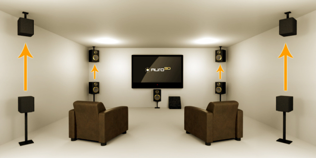

Nun frage ich mich gerade, wieso ich ein Stereodreieck beachten soll?
Das Stereodreieck ist natürlich auch die Ausgangsbasis für symmetrische Mehrkanalsetups. Für ein höherwertiges Heimkino ist das Voraussetzung. Auch die Einmessung eines AVRs kann nur optimieren. Aber nicht aus einer schlechten Aufstellung eine gute machen. Dazu zählt neben der Symmetrie auch, dass die Hauptlautsprecher und der Center auf Ohrhöhe sind und aus der gleichen Serie stammen oder dass die Aufstellungswinkel ungefähr eingehalten werden. Ich habe mal danyos Bilder hier direkt eingefügt. Dann ist es leichter.
Auro 3D 1
Auro 3D
(die Front L+R stehen mir zu weit in der Ecke, aber du weißt, was ich meine)
Die Fazon sehen irgendwie geil aus und sollen auch geil klingen.
Die sehen gut aus, ob sie dir klanglich gefallen, kannst du nur durch selber Probehören herausfinden.
