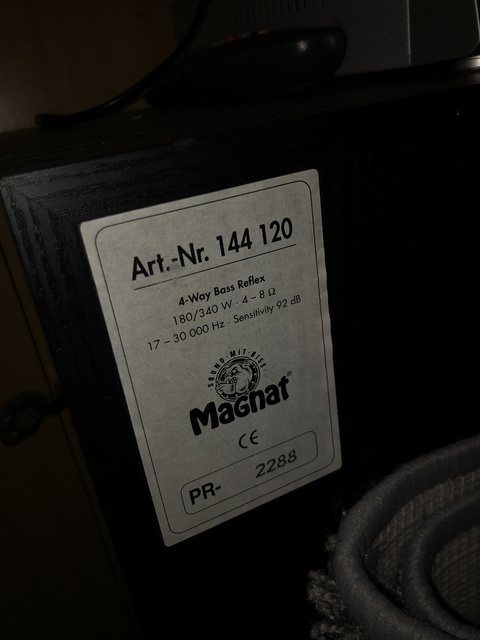

Mal schauen
Mir ist gerade noch aufgefallen, dass ich ja noch ca 20 Jahre alte magnat standboxen habe, die habe ich damals mit einer Stereo Anlage gekauft.
Es ist auch keine Serie sonder lediglich eine Artikelnummer darauf zu sehen 144 120
019E9D15-A8B0-4A7C-A544-5509F39B32D0
https://magnathifimu...tikelnummer-144-120/
Außerdem sind von allen Lautsprechern die Sicken zerbröselt.
happy001
#63 erstellt: 20. Feb 2019, 02:24
Sollte aus der Motion Serie stammen.
Willst die auch reparieren lassen?
Hausl
#64 erstellt: 20. Feb 2019, 02:27
Ich denke, das hat wohl keinen Sinn.
happy001
#65 erstellt: 20. Feb 2019, 02:29
Ich auch nicht.

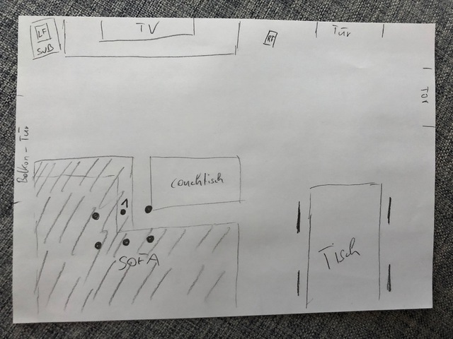

bezüglich der Einmessung, ich habe an 6 Punkten eingemessen, hab dazu eine Skizze gemacht (und auch ein Realbild, um das besser darzustellen). Die Abstände zwischen den Messpunkten waren immer ca 30 cm. hab das Pappstativ verwendet, dass dabei war und das war ziemlich genau auf Ohrhöhe, wenn ich auf der Couch sitze. Liegen ist natürlich sowieso wieder ein anderes Thema ...
bei den hinteren Einmesspunkten war der Abstand zur Wand ca 90 cm
So ganz richtig ist natürlich der Hauptmesspunkt auch nicht, da ich entweder beim Zocken vorne an der Couch sitze, oder beim Filmschauen mit dem Kopf eher noch hinter diesem Punkt bin. Daher dachte ich, ein Mittelding wird hier wohl die beste Lösung sein.
Fall die Abstände von den LS auch interessant sind: zu den Fronts sind es links 2,80 und rechts 3m, die Rears links bei 1,40 und rechts bei 1,80
SW 2,80 m
SW Pegel ist auf -5.5 dB, Dynamic EQ ist ein bei +10dB, Dynamic Volume und LFC ist aus
Da ich nun die Fronts tiefer gesetzt habe, sollte ich wohl auch die Höhe der Rears noch anpassen, und vielleicht weiter nach innen anwinkeln?IMG_0757IMG_0759

bezüglich der Einmessung, ich habe an 6 Punkten eingemessen...Die Abstände zwischen den Messpunkten waren immer ca 30 cm...So ganz richtig ist natürlich der Hauptmesspunkt auch nicht, da ich entweder beim Zocken vorne an der Couch sitze, oder beim Filmschauen mit dem Kopf eher noch hinter diesem Punkt bin. Daher dachte ich, ein Mittelding wird hier wohl die beste Lösung sein.
Letztendlich muss das Ergebnis dir gefallen - wichtig ist, dass man mindestens 40-50cm Abstand zu Begrenzungsflächen und Polstern, Kissen uä hat, da sonst das Ergebnis verfälscht wird. Der erste Messpunkt sollte da liegen, wo der Kopf ist, da hier Pegel und Verzögerung gemessen werden. 30cm Abstände sind Ok, kannst auch mal 20cm versuchen, 6 Punkte kann man machen, ich empfehle immer die 8., damit Audyssey mehr Informationen bekommt.
Wenn der X3500 bleibt, dann hol dir die Audyssey App, damit kannst du dann die Zielkurve frei anpassen und sehen, was Audyssey wie macht.
