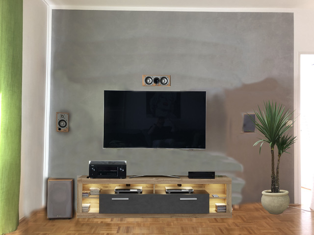

Hier noch wie angekündigt ein Bild.
Ist grad alles etwas wild, hab etwas rumprobiert. Weil der AVR bisher immer in dem Fach links oben stand, was aber eigentlich viel zu eng ist, da hatte er rund herum nur jeweils 2 cm Platz.
Da sieht man halt dass mit den derzeitigen Möbeln gar keine stand LS möglich sind.
Oder glaubt ihr, um eine ordentliche Steigerung zu erleben, dürfen es ohnehin keine solchen Regal LS sein?

Bei der Aufstellung bringt auch XT32 nix, die Lautsprecher müssen weiter runter, der Center direkt ober/unter TV, die anderen auf Ohrhöhe.
Mann Mann, eigentlich wollte ich nur nen neuen AVR, nun bin ich in Versuchung, das alles inkl wohnwand zu erneuern
Ich würde alles ausser dem AVR erneuern
[Beitrag von Fuchs#14 am 19. Feb 2019, 14:07 bearbeitet]

Bezüglich der Aufstellung. Also die beiden Front und der Center sind auf hörposition nach unten angewinkelt.
Dachte immer, das wäre auch ok?
ingo74
#16 erstellt: 19. Feb 2019, 14:24
OK ist das, was für dich gut klingt. Optimal ist es nicht. Wenn dein zB Ziel Stereo ist, dann solltest du die Aufstellung optimieren, aber mit den sehr guten Korrektursystemen ist da schon einiges an Kompensation möglich.

Bin ja echt grad am überlegen, dass ich die 3 unteren Möbel weg gebe und statt dessen nur ein etwas niedrigeres Lowboard hinstelle. Da wo die beiden Schränke nun stehen könnte ich dann ja auf Ohrhörer die Boxen anbringen, erst mal mit den vorhandenen testen und wenn’s für mich nicht ok ist, dann etwas höherertiges. Direkt große Stand LS möchte ich eigentlich nicht, man sollte ja auch mit Regal LS was ordentliches hinbekommen?
Dann könnte man den sub auch entweder links oder rechts vom lowboard frei stellen (wo er dann halt besser klingt)

#26 erstellt: 19. Feb 2019, 15:15
Ja, guter Plan
Ja, gute Regal LS auf Ständern reichen völlig aus
Ja guter Plan
