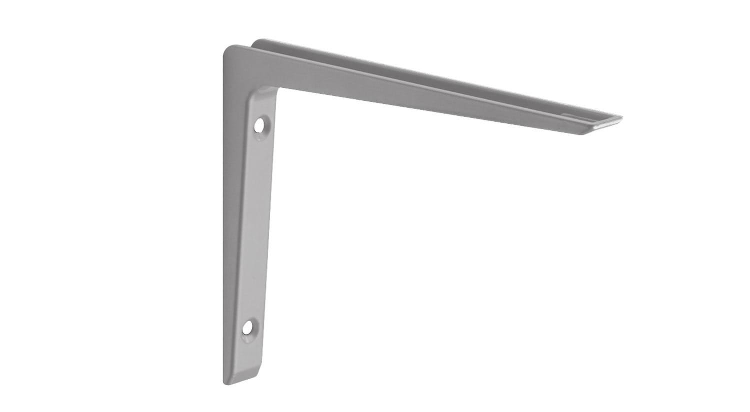

Nubert nuWave 3 Ich habe diese Halterungen an der Decke. Drehbar, Höhe und Neigung einstellbar. WIchtig ist die 200x200 Vesa Halterung damit die Regalwinkel ausreichend weit auseinander sind.Daran angeschraubt sind einfache, um 180 Grad gedreht, Regalwinkel in der passenden Tiefe - BeispielDarauf achten das bei dem Winkel keine Verstärkung vorhanden und die Auflagefläche eben ist negatives BeispielDamit die Box nicht rutschen kann, habe ich Fenster Dichtband aufgeklebt und an der Spitze sitzt ein kleiner Metall Schubladenknopf. Günstiger, stabiler und flexibler habe ich nichts Fertiges gefunden. Nach der Montage an der Decke und der korrekten Einstellung habe ich hinten noch einen Alustab (als Stütze) eingefügt damit der Winkel stabil bleibt (wegem dem Gewicht der nuWave 3). Mit ein paar Schrauben und Muttern plus Metall Bohrern ist so ein Halter in paar Minuten fertig. [Beitrag von XN04113 am 16. Dez 2021, 12:00 bearbeitet] |
