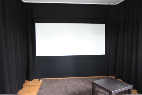

Jetzt hab ich mal eifach mal angefangen: 1. Bestandsaufnahme http://www.silverdreamracer.de/misc/tabw_1.jpg http://www.silverdreamracer.de/misc/tabw_2.jpg http://www.silverdreamracer.de/misc/tabw_3.jpgWas macht man jetzt mit dem ganzen Zeug? Vielleicht mal eine alternative Aufstellungsvariante ;-) http://www.silverdreamracer.de/misc/tabw_4.jpg http://www.silverdreamracer.de/misc/tabw_5.jpg http://www.silverdreamracer.de/misc/tabw_6.jpg Erste Probeläufe fanden doch mit gewohntem Setup statt: http://www.silverdreamracer.de/misc/tabw_7.jpg http://www.silverdreamracer.de/misc/tabw_8.jpgMein erster Eindruck: - Alle Bässe in der Ecke klingen schonmal recht sauber und trocken - für einen soo leeren Raum. - Messungen mit einfachen Mitteln (REW + Pegelmesser als Micro + Vorverstärker) bestätigten den Eindruck. Bässe vorne war deutlich schlechter. - Woofer im Raum vertielt habe ich noch nicht getestet, da noch keine ausreichend langen Kabel zur Hand. Jetzt wird erstmal ein wenig gebaut, damti die Leinwand ihren Platz finden kann. Das Bild wird etwa 2,5 m breit. |

erstellt: 26. Dez 2013, 16:25

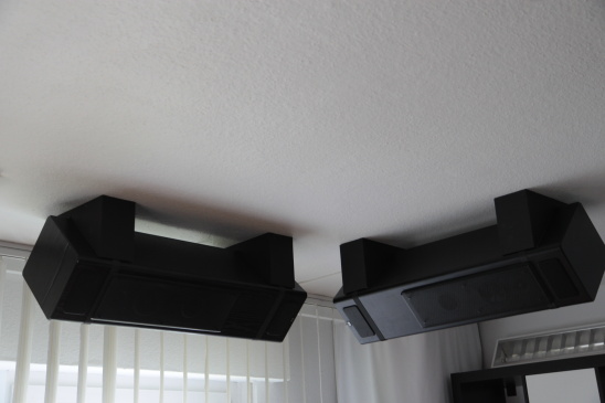

erstellt: 23. Mrz 2014, 04:35
Habe fertig: Front geschlossen ![]() Front geöffnet: ![]() Widescreen: ![]() Die Sessel: ![]() Links davon die Hardware: ![]() Rack aus LACK - Tischen unter dem Schreibtisch verstaut: ![]() Rotel Reciever, Denon BluRay und Pioneer Laserdisc ![]() Bisher noch keine Lautsprecher gesehen? Doch, das sind welche: ![]() Als Effekte 4x T+A TB 100; Aus Platzgründen unter der Decke: ![]() Und die weißen Vorhänge vergergen auch noch ein kleines Geheimnis: ![]() Subwoofer; B+W AS6 ![]() Und das ganze auf der anderen Seite nochmal: ![]() Der Rest der Technik: Beamer: Sony VPL VW 10 Leinwand: Screen Research Lautsprecher Front: 3x T+A TB 120 |
