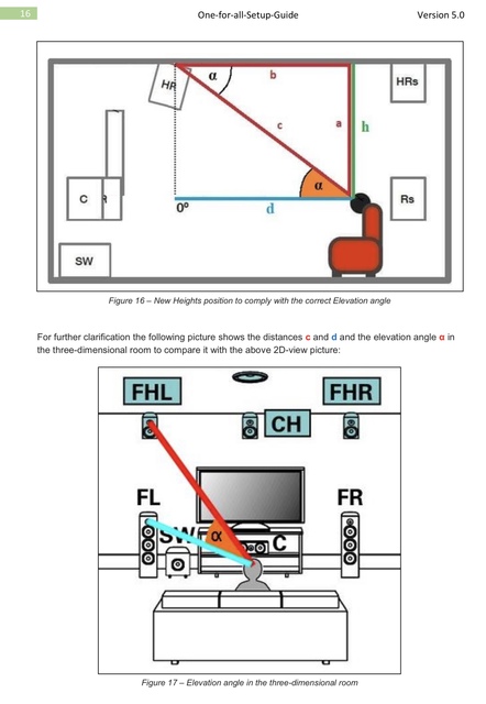

klar hab ich die Anleitung gelesen,komme mir langsam auch blöd vor. trotzdem muss ich noch mal nachfragen, muss ich bei FH auch mit echtem Elevationswinkel rechnen? [Beitrag von Inetkola. am 15. Feb 2023, 22:14 bearbeitet] |

Ich hab das doch schon weiter oben erklärt: In der Dolby Atmos-Welt und den Atmos Public Guides sind alle Winkelangaben immer auf die Mitte der Verbindungslinie eines Höhenlautsprecher-Paares definiert. Damit ist also NICHT der Elevationswinkel zum LAutsprecher direkt gemeint! In der Auro-3D Welt ist IMMER der ECHTE Elevationswinkel DIREKT zum Höhenlautsprecher gemeint. Wenn ich von Elevationswinkel spreche, dann meine ich immer den echten Winkel zum Höhenlautsprecher, so wie in meinem Guide auch erklärt. |

Ja musst du. Bei Auro immer vom Sitzplatz zum jeweiligen Lautsprecher. |
