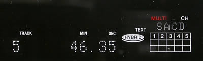

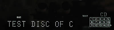

Da is man mal 2 Wochen in Urlaub... Mehrkanal-SACD-Player mit SACD-Text im Display: - Sony SCD-XE597 ab 150 € - Sony SCD-XB790QS nicht mehr erhältlich, UVP 500 €, vielleicht irgendwo als Rest? Hat auf jeden Fall ein extrem gutes Display! Test mit Bildern![]() ![]() http://dvda-sacd.web...D-XB790_interior.jpg- Sonys DVD/SACD-Player zeigen SACD-Text im Display, aber wohl nur den Disctitel ("erste Stufe" von CD/SACD-Text). Gebraucht erhältlich sind: DVP-LS785/NS955/NS92 http://www.superfi.co.uk/images/DVP-LS785V-1442x222.jpg- Denon DVD-2910/2930/3910/3930/A1XV(A) sollten SACD-Text im Display können. Bei Gebrauchtkauf LW-Zustand vor allem wegen SACD nicht unproblematisch. DVD-2930 sind vereinzelt unter 400 € zu bekommen. - Sherwood SD-860/871: Stopp-Modus --> mit Taste Display nacheinander Albumname und Künstler, Wiedergabe-Modus --> Zeiten, Restzeiten und Liedname nacheinander durchwählbar - H/K DVD 47 evtl. Text im Display? Mann kann das OSD aufrufen und dort versch. Punkte anwählen (Zeit, Restzeit usw.), den entsprechenden Punkt zeigt dann das LCD, evtl. geht das auch mit SACD-Text: ![]() Den DVD 47 gibt es billig als Auslaufmodell (im MM oder Saturn probieren), auch hier ist die LW-Haltbarkeit ein ungewisses Thema. Als Audioplayer nicht uninteressant, als DVD-Player mäßig. - Marantz DV7001 hat zwar CD- aber keinen SACD-Text. - Yamahas DVD-S1700/1800/2700 zeigen SACD-Text nur auf dem TV. [Beitrag von outofsightdd am 05. Jan 2009, 14:20 bearbeitet] |

Da kann man bei outofsightdd fast nix mehr ergänzen, außer Bei den besagten Denons ist es tatsächlich so, dass sie den SACD-Text im Display anzeigen (und auch auf dem Bildschirm). Den Sony SCD-XB790 gibt es auch (nahezu) baugleich als 770 und 780. Alle haben den Nachteil, dass sie nach jeder eingelegten CD immer den CD-Layer einer SACD wiedergeben, wenn man nicht manuell auf SACD umschaltet. Diese Manko haben auch die "großen" SACD-Player XA333ES, XA777ES und wohl auch XA3000ES - wobei auch die dieses sehr schöne Display haben (aber auch gebraucht ziemlich teuer sind). Es gibt noch "kleinere Geschwister" des XB790(780/770) wie den SCD-XE670, die glaube ich auch das gleiche Display verbaut haben (aber dafür möchte ich meine Hand nicht ins Feuer legen). Der Sony SCD-XE597 ist im wesentlichen baugleich zum SCD-XA1200ES, einschließlich Display. Der 1200er hat mehr einen zweiten Trafo, zusätzlichen Cinch-Ausgang und Kopfhöreranschluss sowie ein besseres Gehäuse, die Hauptplatine (die einzig vorhandene Platine...) ist identisch. Das Display ist nur ein "Pseudo-Schönschrift"-Display im Vergleich zu den oben genannten Sonys, aber dennoch sehr gut ablesbar. Beide haben gegenüber den älteren Modellen den Vorteil, die SACD-Priorisierung fest einzustellen. Es kommen wohl auch neue Sony-Modelle, aber das habe ich nicht mehr so verfolgt... [Beitrag von Wu am 05. Jan 2009, 23:28 bearbeitet] |
