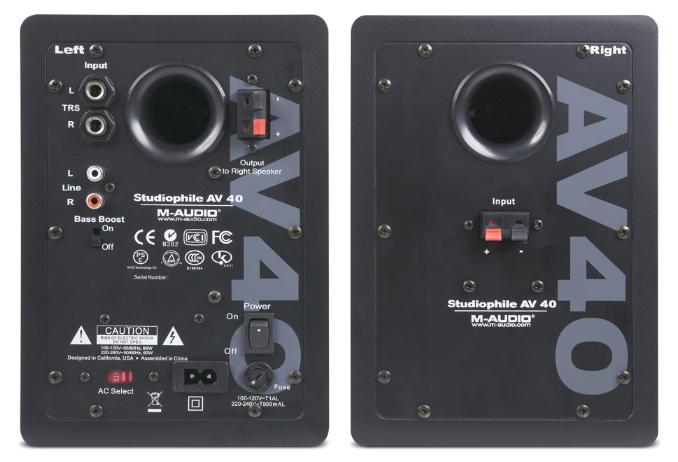

Hallo zusammen, ich will mir einen neuen pc kaufen mit den lautsprechern von M-Audio, M-Audio Studiophile AV 40 um genau zu sein. Habe aber absolut keine Ahnung wie ich den an meine kommende soundkarte anschliesse, Creative Sound Blaster X-Fi XtremeAudio. Hier ein bild von der rückseite der lautsprecher http://www.woodbrass...E+AV40+MONITOR-1.JPGEs heisst "Verbinden Sie die Cinch oder Klinkeneingänge mit Ihrer Soundkarte bzw. mit den Ausgängen Ihres Audio-Geräts." Aber hm.. Hat jemand dieselben lautsprecher? Hab ja schon mehrmals lautsprecher angeschlossen am pc aber bei dennen hm, die anschlüsse kappier ich nicht so ganz. Meine soundkarte hat doch keine chinch eingänge hm. Wäre würklich super wenn hier jemand mir weiterhelfen kann. Gruss Malphi [Beitrag von Malphi_alt am 24. Jan 2010, 12:10 bearbeitet] |

du siehst die TRS Eingänge links oben? - TRS is die engl. genormte Bezeichnung für den Klinkenanschluss! Was du also noch bräuchtest wären die Kabel von deiner 3,5mm Klinke Ausgang Soundkarte zum 6,3mm Eingang Lautsprecher Klinke. Entweder such nach den passenden Kabel oder arbeite mit Adapter! |

Oder die Line Eingänge (Cinch) verwenden... |

Danke vielmals für die Antworten, ich weiss die frage war etwas noobig.. Hier sieht man n video Videoab 2:26 sieht man wie er die chinch kabel am laptop anschliesst. Da sieht mans gut, das andere ende hat nur 1 kabel, das schwarze ende, welches man wohl an der soundkarte anschliesst. Naja in 2 wochen weiss ich mehr :-) |
