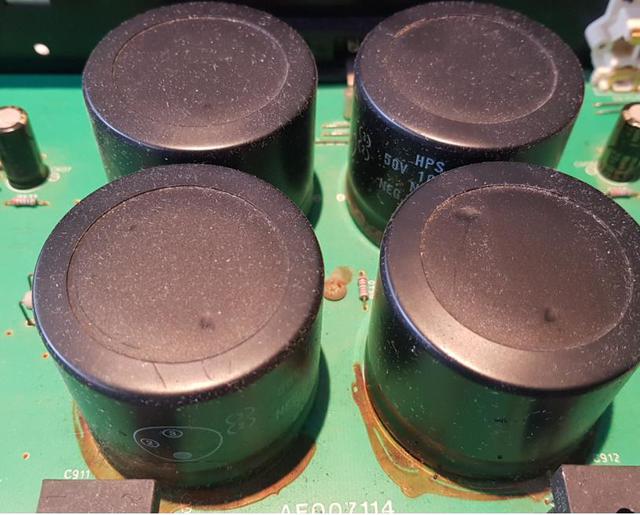

#2
erstellt: 18. Sep 2021, 01:43
Nö, sieht doch alles ganz prima aus! Die gelben Ränder kommen vom Kleber, mit dem die Elkos vor dem Schwallöten auf der Platine festgeklebt wurden. Das ist so völlig in Ordnung! |

#3
erstellt: 19. Sep 2021, 22:27
Ich habe bisher "nur" zweimal den Fehler gemacht, ohne Not die Elkos zu tauschen - für einen 40 Jahre alten Stax und für die berühmt-berüchtigten B+W CDM1. Erst sehr viel später wurde mir klar, daß der Aufwand nahezu sinnlos war - die Elkos waren noch in Ordnung. Danke für die Einschätzung. [Beitrag von sonius am 19. Sep 2021, 22:28 bearbeitet] |

erstellt: 19. Sep 2021, 22:47
Hallo
Das kann ich nur unterstreichen. Wenn alles funktioniert dann passt es doch. Da du eh schon alles auseinander gebaut hast, würde ich mir Sicherheitshalber die Lötstellen einmal anschauen.
Kannst du damit auch Kapazität messen, dann könntest du Sicherheithalber noch die Kondensatoren nachmessen,ob die noch annähernd die Werte haben die aufgedruckt sind. Gruß Elmar |
