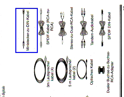

Hi Habe eine Audigy2ZS und will diese mit meinen PC-Soundsystem (Creative SoundWorks DTT3500) und meinen HomeCinema (Sony STR-DB795) verbinden. Mein Ziel ist es beides ohne umzustecken zu betreiben, und zumindest beim PC-System alles mit EAX spielen zu können, beim Receiver brauch ich nicht unbedingt EAX. Das Creative SoundWorks DTT3500 alleine zu betreiben ist kein Problem mit dem digitalen Ausgang der Audigy. Den Receiver alleine zu betreiben klappt auch so mittelmäßig. Habs nach langem geschafft, zumindest im VLC-Player mittels SPDIF, 5.1Sound zu erhalten. Der Rest ist leider nur Stereo und ich hab kein EAX. Verbunden hab ich Soundkarte mit den Receiver mittels Chinch-Kabel und nen Klinke->Chinch Adapter für 3€. Wenn ich PC-Soundsystem und Receiver verbinde, habe ich zwar 5.1 im VLC auf beiden Anlagen, jedoch ist dann bei meinem Creative SoundWorks DTT3500 EAX verschwunden. Verbunden mittels 3,5-mm-Klinken-St.Stereo -2 x3,5-mm-Klinken-Kupp. Stereo (3€) (mit einer Mono Klinken Adapter hab ichs auch probiert). Eine Lösung wäre Creative Home Theatre Connect DTS 610. klickMit dem DTS-610 könnte ich ganz normal mein DTT3500 betreiben (digital-ausgang der Soundkarte) und auch bei meinen Receiver hätte ich dann 5.1 und EAX (Analog Ausgang der Soundkarte ->DTS-610->Coax Receiver). Damit hätte ich dann zwar kein DolbyDigitalEX, aber das kann ich verschmerzen. Wäre toll wenn mir wer weiterhelfen kann oder nen Lösungsvorschlag für mich parat hat. |

Wenn du EAX willst schon da sich das nicht digital übertragen läßt, also nicht erst verschwindest wenn du versucht beide digital anzusteuern per Y-Kabel Bei digitaler Verbindungs ist alles was nicht als Dolby Digital oder DTS komprimiert ist mit Stereo limitiert, das ist ja auch bei Stereo Musik nicht weiter schlimm und du benutzt einfach den DSP des Receivers (DD ProLogic, DTS Neo) zum Upmix - ist halt nur bei Spielesound limitierend da kein Raumklang. Würd dir also empfehlen das Creative zum Zoggn zwecks EAX analog zu verkabeln und den Receiver für Musik/Filme weiterhin digital - ist so die optimalste Lösung ohne Mehrkosten. Die DTS610 macht nur EAX am Receiver möglich, jedoch geht damit ein Qualitätsverlust jeder Übertragung einher da an der Soundkarte Analog -> Digital im DTS610 Analog -> Digital (dessen Qualität von anderen sowieso schon angezweifel wurde) und im Receiver wieder Digital -> Analog gewandelt wird, ansonsten gibs halt nur den einen Wandlerprozess in der Soundkarte zum Creative bzw. den sicher hochwertigen D/A Wandler des Receivers zu seinen Boxen. Aber mal sehr löblich da du anscheinend in andere Threads geguckt hast und / oder SuFu genutzt hast - einer der wenigen |

dank dir mal für die schnelle Antwort. Jedoch habe ich EAX über digital ausgang audigy->Digital DIN DTT3500. Leider nur nicht wenn ich nen Y-Klinkekabel (stereo oder mono) an die Soundkarte hänge für beide Soundsysteme. Hab warscheinlich das falsche Verteilerkabel genommen oder? Hab da noch 2bilder gefunden, die das verdeutlichen: [Beitrag von Weili87 am 13. Dez 2007, 16:47 bearbeitet] |

Die Bilder werden leider nicht angezeigt. Hab aber jetzt erstmal wirklich begriffen, dass es mit deinem Soundsystem geht Mehrkanal Game Sound digital zu übertragen - wusste gar nicht, dass es solche Systeme gibt, eigentlich genial Vor 2 Tagen das gleiche Prob wie du: http://www.hifi-foru...um_id=54&thread=8123denke das hilft schon weiter |
