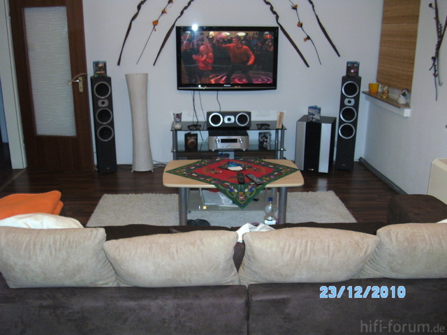

Hi Hifi Freunde Ich habe eine frage an euch. Und zwar ich hatte mir überlegt auf 7.1 auf zu rüsten,und mir noch 2xHeco Victa 200 zu kaufen. Daher die frage an euch ob sich das bei mir lohnt oder ich es sein lassen sollte. wollte sie dann schräg runter strahlen lassen also zur couch hin??? hier die bilder: Hier:1-Front ![]() Hier:2-Rear ich bedanke mich schon mal im vorraus bei euch über eure antworten mfg sven |

das dürfte in deinem Fall nahezu egal sein! deine jetzige 5.1 Aufstellung ist ja schon sehr gut, du wirst durch 7.1 nicht viel gewinnen. Allerdings auch nicht verlieren, wie viele andere, die auf Teufel komm raus die LS rein quetschen. Ich würde an deiner Stelle aber ein paar kleinere Änderungen ausprobieren. Ich könnte mir vorstellen dass du klanglich etwas gewinnst, wenn du die rechte vordere Box weiter nach innen stellst, um etwas mehr Abstand zu Seitenwand zu bekommen. Das dürfte mehr bringen als das sture Einhalten der Regel: TV mittig zwischen den Stereo LS! ICH würde den Sub da hinstellen wo jetzt die Lampe steht, rechten LS -> Sub und die Lampe ganz in die Ecke wo jetzt der rechte LS steht. Zuminest mal probieren. |

Hi Mickey_Mouse danke erst mal für deine antwort was meinst du würde nichts gewinnen und nichts verlieren meinst du es were geld verschwenden für die 2extra victa oder wie? was könnte ich denn noch damit erzwecken wenn ich sie mir dazu kaufen? was were wenn ich genau in der mitte von der schräge nur einen center dazu kaufe statt die 2xvicta 200 würde es zwischen den beiden auch noch einen unterschied geben das mit dem sub auf der linken seite hin stellen hatte ich schon versucht hört sich da wo er jetzt steht besser an. die front boxen hatte ich auch schon 30 cm von der wand weg habe dann auf large gestellt ohne sub und musik gehört das war ein minimales dröhnen nur, und hatte hohe pegel dabei an und dann standen sie auch zu weit vorn deswegen habe ich sie wieder zurück gestellt. habe sie jetzt momentan auch auf large und den center finde für mich persönlich das es sich besser an hört als wenn auf small steht wenn alles auf small steht dröhnt es bei musik und filmen freu mich über weitere antowrten von dir und auch anderen mfg sven [Beitrag von Bass88 am 23. Dez 2010, 13:31 bearbeitet] |
