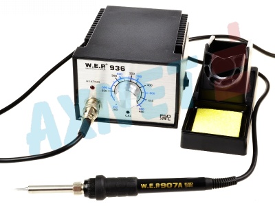

#64 erstellt: 06. Okt 2013, 16:51
PeterFW (Beitrag #63) schrieb:
Heute würd ich mir warscheinlich ne AOYUE 950 kaufen, Ersa und Wellter sind mir mittlerweile zu teuer...
Die Entwickeln halt noch selbst...
Aoyue 936:
Quelle: axnet.pl
Und das "Vorbild", die Hakko 936:
Quelle: notanon.com
Darf ja jeder sehen, wie er will, aber ich find sowas nicht gerade unterstützenswert.
