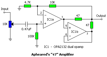

Hallo, ich bastele gerade parallel an einem "Nachbrenner" / Booster für den CMOY-Kopfhörerverstärker. Quelle: electronics-diy_com / Chu Moy / headwize_comEs gibt Schaltungsvorschläge, die einen weiteren OPA nutzen um den Ausgangsstrom zu erhöhen. ![]() Quelle: sgheadphones_net / Apheared's "47" Amplifier oder Quelle: Ben Feist Grado 47 Headphone Amp Diesen Weg möchte ich nicht gehen, sondern einen Buffer an den OPA-Ausgang schließen. Empfohlen wird hier immer der IC BUF634. Dieser ist nun leider doch relativ teuer (besonders, wenn man die klassische Version und nicht die SMD Version einsetzen möchte). Im Netz habe ich nun einen diskreten "Nachbau" eines BUF634 gefunden (Monofied Sijosae Discrete BUF634). ![]() Quelle: cdn_head-fi_org Hier besteht nun das Problem, dass der JFET 2N5486 sehr schlecht erhältlich ist (auf ebay evt. aber da auch rel. teuer). Nun habe ich zwar in anderem Zusammenhang in einer TI-Applikation die nette Möglichkeit entdeckt mit dem LM334 eine Konstantstromquelle aufzubauen. ![]() Quelle: ti_com / SNOA600B / AN-272 Op Amp Booster Designs Meine Frage nun: Kann ich in der Schaltung des diskret nach/auf-gebauten BUF634 (Monofied Sijosae Discrete BUF634) die JFET einfach durch den LM334 ersetzen? Beide Teilschaltungen realisieren ja im Grunde eine Konstantstromquelle. Eigentlich sollte der LM334 für diesen Zweck auch noch Vorteile haben, da er als Konstantstromquelle deklariert ist (allerdings wird er wohl auch als Temperatursensor verwendet ?!) . Zumal ist dieser Schaltkreis sehr billig (nur wenige Cent). Viele Grüße & besten Dank für mögliche Antworten. PS. Ach ja die Erzeugung der symmetrischen Spannung durch eine virtuelle Masse für die ursprüngliche CMOY-Version ist für mich unbedeutend. Ich betreibe den KHV an einem klassisch aufgebauten symmetrischen Netzteil mit Längsreglern, also Strom, um eine "Booster"-Schaltung zu betreiben ist in Relation ausreichend vorhanden. [Beitrag von Ste_Pa am 16. Aug 2016, 01:48 bearbeitet] |

Viele Antworten, Danke! :-) Ich fange mal von unten an ... Die Option OPVs parallel zu betreiben hatte ich oben ( Bild 2 bzw. Apheared's "47" / Ben Feist Grado 47 Headphone Amp Amplifier) schon mal vorischtshalber mitangegeben. Allerdings fand ich hier im Forum von Ultraschall kritische Anmerkungen dazu: Doppel OPAPost #16 von Ultraschall " Weil- OPVs fangen bei kleineren Lasten deutlich zu klirren (verzerren) an und wenn da jetzt ohne die impendanzwandeldenden Transistoren deiner ersten Schaltung, ein recht niederohmiger Kopfhörer dran hängt, wird das die OPV-Daten deutlich verschlechtern." Daher dachte ich so ein Buffer hinter dem OPV wäre besser als mehrere OPVs parallel zu betreiben. Wobei die Parallelschaltung ein leichter und günstiger Weg ist. Den AD8397 kannte ich noch nicht. Ich habe mal bei Conrad geschaut dort gibt es einen AD8397ARDZ in SMD Form für 5 Euro. Laut Datenblatt soll er 310 mA an 32 Ohm treiben können. Das klingt schon mal sehr interessant. Wie ist eigentlich hier die Angabe Supply Current 15 mA/Amp zu verstehen ? Wenn der OPA 310 mA treiben kann müsste er doch auch "ordentlich" Strom aufnehmen und einiges auch in Wärme umsetzen ?! @Kay: Mit der EDN Buffer-Schaltung meinst Du sicher diese diese hier ?!Die Artikel aus dem elektronik-kompendium_de zu Konstantstromquellen habe ich mir mal gespeichert, ebenso die Stromquellen in "4mA Current Loop Microphone System" von Rod Elliott. :-) [Beitrag von Ste_Pa am 19. Aug 2016, 01:55 bearbeitet] |
