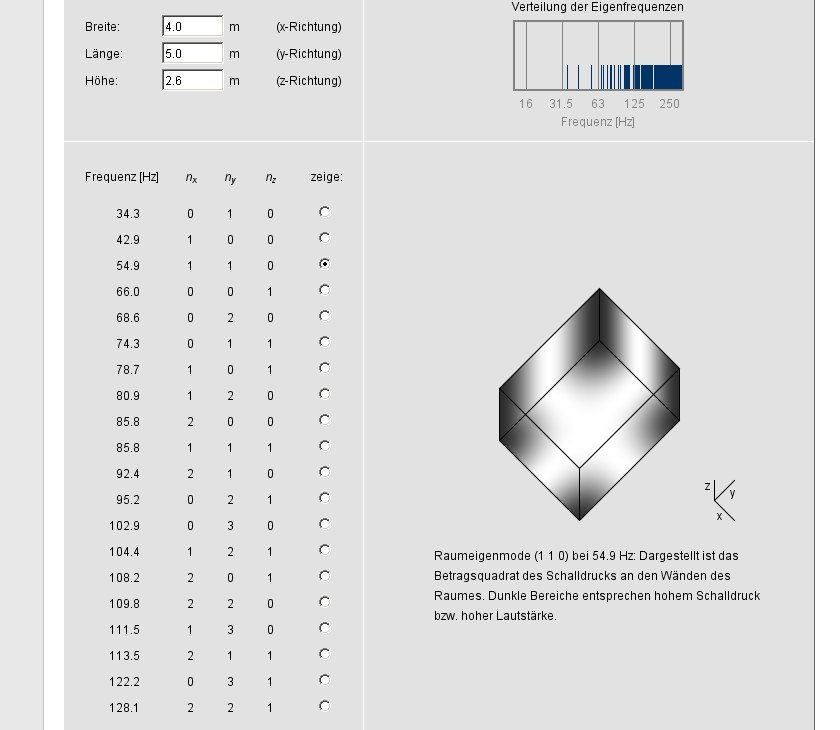

Nabend zusammen ![]() Ich plane eine akustische Optimierung meines Hörraumes und hab mich dazu in die Raumakustik eingelesen. Ich werde denke ich auf das LEDE (Live End Dead End - Vorne Absorber, hinten Diffusoren) Prinzip setzen und hab dazu "Hardware" gesucht. Neben dem ganzen überteuerten Basotect Zeug hab ich das hier gefunden - was ist davon zu halten? http://www.thomann.de/de/the_takustik_wds7_diffusor_8erset.htm http://www.thomann.de/de/the_takustik_was7_absorber_8erset.htmFür mich siehts vielversprechend aus: Ordentliche Materialstärken, viel Fläche fürs Geld. Was meint ihr? LG |

Die Diffusoren sehe ich eher als Spielzeug an, da sie durch die geringe Bautiefe erst ab etwa 2000 Hz und wohl nur bis max. 6000 Hz wirken. Zudem sehr eingeschränkt in Bezug auf mögliche Einfallswinkel - was insgesamt wohl einen eher schlechten Wirkungsgrad ergibt. Idealerweise würde man sie abwechselnd um 90° versetzt anbringen. Optisch dann ziemlich... Ich würde es so formulieren: Sie nützen wenig, schaden aber nicht, im Gegensatz zu den Absorbern. Die Absorber wirken erst ab 500 Hz aufwärts. Vermutlich dann aber breitbandig. Wenn Du "vorne" Alles über 500 Hz wegdämpfst wirst Du automatisch lauter hören, was Probleme unter 500 Hz entsprechend stärker betont. Da die hörbar schlimmsten Probleme Frequenzen unter 300 Hz betreffen, wäre das natürlich - vorsichtig ausgedrückt - suboptimal. Stell doch mal eine bemasste Skizze des Raumes ein, mit LS und Hörplatz-Position, Fenstern, Türen, etc. Zudem Infos zu Bodenbelägen, Wandbeschaffenheit, Möbeln, ... VG S! |

schließe mich meinem vorredner an. aus erfahrung weiß ich dass ein akustisch sauberes zufriedenstellendes LEDE ergebnis nicht unter 3000€ nach katalogbestellung möglich ist. ausreichend absorber und diffusoren die auch tief und breit genug wirken haben nunmal enorme wucherpreise wo einem schlecht werden kann. im DIY-verfahen is aber schon ab 500€ materialkosten was zu realisieren. jeh nach dem wie hübsch es werden soll kostet es etwas mehr und dauert auch länger. allerdings erfordert das halt zeit und volles interesse sich mit dem thema akustik tiefer zu befassen. lese dir das mal alles vollständig und konzentriert durch http://recording.de/...g/143389/thread.htmlbitte auch alle verlinkungen die dort auftauchen genauso lesen. wenn du alles dort stehende im groben verstanden hast und nachvollziehen kannst und handwerklich keine zwei linken hände hast dann kannst du das auch selber machen und sparst mehrere tausend euro. lg |

Moin zusammen! Ah das Leuchtet ein... Ist natürlich ne blöde Sache, hatte ich mir alles einfacher vorgestellt. Das Problem ist halt, dass es stark hallt aufgrund hoher Decke (2,60m), Laminatboden und minimalistischer Einrichtung. Selbst wenn man spricht hallt es hörbar. Zusätzlich dröhnt es bei ca. 75Hz und bei ca. 50Hz, was eigentlich am meisten stört. DIY ist übrigens kein Problem, ich denke besonders im Bereich der Absorber ließe sich mit unterschiedlich langen Holzleisten was Absorbermäßiges basteln. Also doch Klasse statt Masse? Dann würde ich mit je einem 100x50x10cm Basotect Absorber hinter jedem Lautsprecher anfangen. (?) Hilft mir vileicht ein DSP bei meinem Dröhnproblem. (?) Was weitere akustische Maßnahmen natrürlich nicht ausschließt. Anbei eine Skizze des Raumes: ![]() Grün: Lautsprecher Hellblau: Subwoofer Pink: Rack mit Gerätepark Braun: Hörplatz Rot: Tür/Balkontür Blau: Fenster Raummaße: ca. 4x5m Boden ist wie gesagt Laminat. Ich wäre echt dankbar für jede Hilfe! LG :-) |

basotect bringt im tiefbass nix. hier eine maßnahme die garantiert helfen wird und wo man nichts falsch machen kann. alle deine 4 ecken sind frei was gut ist. in alle vier ecken von boden bis decke superchunks aus rockwool sonorock installieren. von boden bis decke ist wichtig dabei! superchunks sehen so aus: http://lonelyraven.zenfolio.com/img/v4/p393723360-5.jpgund mach die nicht zu dünn. hier ein schnittmuster wie du eine platte sonorock am besten schneidest um 2 schichten heraus zu bekommen die dann auch ein superchunk ergeben der tief genug wirkt. http://recording.de/...ceb889a9bb37959f.JPGalles andere wie seiten und deckenabsorber gegen flatterechos steht auch in meinem link von meinem letzten post den ich dir ans herz lege diesen gründlich konzentriert mit allen verlinkungen durchzustudieren. an die rück und hinteren seitenwände müssen 1 diffusoren http://gendaihaiku.com/studio/N23-test/index.htmldie wirken aber erst wenn du mindestens 2-2,50m mit deinem kopf von der hinteren wand weg bist. ansonsten kannst du das LEDE prinzip eh vergessen und du kannst nur DEDE machen. an den hinteren deckenbereich müssten 2d diffusoren ran. http://www.rpg-europe.co.uk/products/omniffusor/omni%5B1%5D.jpgso kann das fertig aussehen http://a4.sphotos.ak...185030_5072318_n.jpg http://a6.sphotos.ak...225263_3304039_n.jpglg [Beitrag von Black_Bender am 28. Apr 2011, 11:57 bearbeitet] |

Gesundheitlich völlig unbedenkliche Alternativen zu Mineralwolle gibt's von Homatherm (FlexCL), Caruso (Iso-Bond) oder Hock (Thermo-Hanf). Mit irgendeinem Schaumstoff wirst Du sicher auch irgendeine Wirkung erzielen, aber die Betonung liegt da eben mehr auf "irgendeine". Der verlinkte Schaumstoffwürfel ist meiner Ansicht nach schonmal zu fest/dicht. VG S! |

die angst ist völlig unbegründet. 1. ist das zeug seit mitte der 90er nicht mehr als gesundheitsgefährdend eingestuft da der fertigungsprozess verändert würde und die fasern nun extrem biolößlich sind. vorher bringt dich hausstaub um ![]() alles im internet nach zu lesen. 2. um den raum nicht in den höhen zu überdämmen sollte eh was davor daher wird i.d.R. der ganze eckabsorber absolut luftdicht in folie eingepackt. 3. jedes normale haus hat hunderte kilo mineralwolle verbaut. wer trotzdem noch schisser is der hat zwei atlernativen. thermohanf allerdings auch das zeug sollte luftdicht vepackt werden weil hanffasern genauso herumfliegen können und alergien auslösen bei einigen menschen. es riecht auch sehr stark. ein 100% ölologischer und faserfreier dämmstoff wäre caruso iso bond. http://www.caruso-ebersdorf.de/3-0-produkte.htmlder haken an der sache ist, das zeug ist schweineteuer. basotect egal wie billig oder teuer wirkt einfach nicht. auch nicht als dicker eckabsorber. die anderen verlinkten schaumstoffe genauso! begründungen gibts haufenweise im netz. kurz gefasst basotect hat mit ca 15kPa*s/m² einen viel zu hohen längenspezifischen strömungswiederstand. daher ist eine tiefbasswirkung nicht möglich da die welle nicht tief genug eindringen kann. also der absorber kann nicht dick genug gebaut werden. auf allen messprodokollen wirst du immer nur sehen wie grad noch so was bei 100hz absorbiet wird. das zeug ist aber hervorragend um sehr stark und breitbandig wirkende dünne aborber zu bauen gegen erstreflexionen. da muss nix im tiefbass wirken. für dicke absorber die im tiefbass wirken sollen (unter 100hz) brauch man poröses material mit einem längenbezogenen strömungswiederstand von ca 5kPa*s/m² deckenhoch ist deswegen nötig damit man alle raummoden erwischt und gleichmäßig absorbiert und nicht nur einen teil. gerade die tiefen moden die am problematischsten sind haben ihr druckmaxima entlang der kompletten ecke. http://www.youscreen.de/4dadd35733.jpglg [Beitrag von Black_Bender am 28. Apr 2011, 15:17 bearbeitet] |

svelte und Bender haben es schon richtig gesagt. Das Material ist zu "dicht".
Denk Beispiel: Spielt in einem Raum laute Musik und du stehst im Nebenraum bei geschlossener Tür, so kannst du ja auch Schallwellen wahrnehmen ![]() Du mußt wissen das Basswellen über mehrere Meter groß sind und eine enorme Energie aufweißen.
In der Rolle ist das Zeug "gepresst" Somit erhöt sich der längsbezogene Strömungswiderstand, und wird gegen Bass unbrauchbar. (außer du würdest Sonorock Pakete zum testen nehmen) Auch solltest du unbedingt auf den Strömungswiderstand ( 5 Kpa*s/m²)achten. Sag das nur weil ich sonorock in Rollen nur mit höheren Strömungswiderstand bis jetzt gesehen hab. gruß Bert [Beitrag von bert_4 am 28. Apr 2011, 23:03 bearbeitet] |
