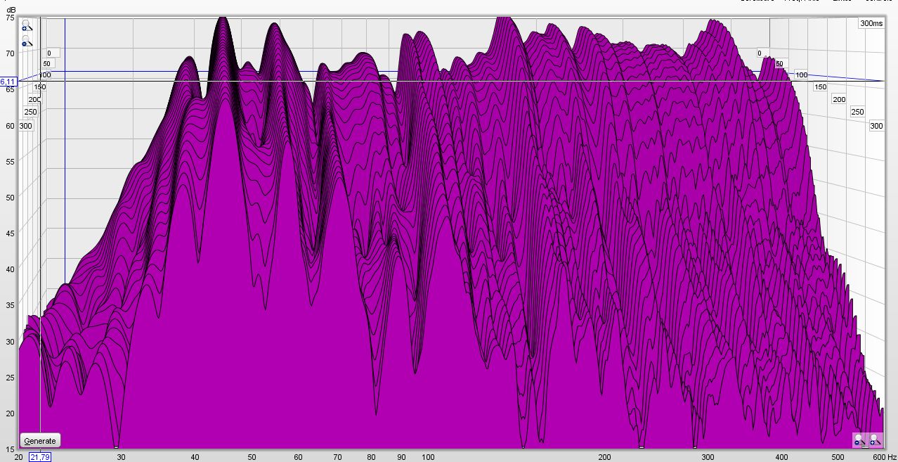

So, anbei eine grobe Skizze meines Hörraums. Ggf. muss ich einige Dinge noch korrigieren, aber im Groben sollte das erst mal stimmen.
Zimmer
Und hier meine Messergebnisse (Kondensatormikro mit Nierencharakteristik, also keine echtes Messmikro):
Left
Right
[Beitrag von Celador am 11. Mai 2011, 15:52 bearbeitet]

Noch mal zu meinen Messungen: Was sagst du zu deren Aussagekraft? Wurden unter suboptimalen Bedingungen erstellt: Mikro hat Nierencharakteristik und stand nicht auf einem Stativ, sondern wurde direkt vor mein Gesicht gehalten. Was könnten sich daraus für Messavweichungen ergeben? Ich frage nur, weil ich Angst habe, einem Phantom hinterherzujagen, welches aus meinen versauten Hörgewohnheiten und falschen Messungen entstanden ist.
Noch was zur Messung: Bei der rechten Box gibt es nicht nur Löcher in einzelnen Frequenzbereichen, sondern es fällt ab < 100 Hz insgesamt ab. Eine weitere Messungen, bei der die Boxen auf Stativen hinter dem Tisch standen, hat das noch deutlicher gezeigt. Wie kommt das zustande? Durch Raummoden dürfte doch nicht der gesamte Bassbereich absacken, oder?
kondenser mit niere zum messen is nur bedingt aussagekräftig.
zwar sind fast alle mikros einigermaßen linear im bassbereich aber ich persönlich vertraue dem nicht.
und da ich noch nie mit carma gearbeitet habe hab ich auch keine kompetenzen die diagramme richtig beurteilen zu können da mir einfach der vergleich fehlt was gut und was schlecht ist.
außerdem sieht die frequenzkurve eindeutig geglättet aus was es noch schwieriger macht für mich das einzuschätzen.

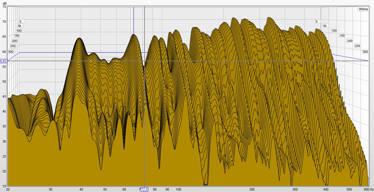

Celador
#11 erstellt: 13. Mai 2011, 13:37
Vielen Dank für die weiteren Tipps. Ich werde das nach und nach ausprobieren. Mal schauen, was ich davon alles durchsetzen kann ;-). Hier noch mal zwei ungeglättete Messkurven. Wenn ich günstig an ein Messmikro komme, werde ich wohl noch mal nach deiner Anleitung vernünftig messen.
Left
Right

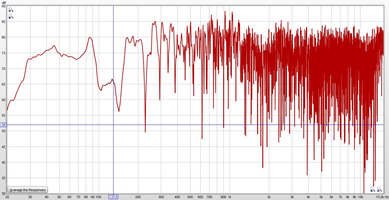

#12 erstellt: 13. Mai 2011, 14:36
hm diese sieht mir auch noch irgendwie zu schön um wahr zu sein aus für einem unbehandelten raum und dann auch noch mit ungünstiger aufstellung.
evtl hast du beim messen übersteuert...
oder carma ist einfach nicht genau genug.
ich weiß es nicht denn ich kenne carma nicht.
so sieht z.b. eine messkurve aus ohne glättung in einem unbehandelten raum.
http://www.youscreen.de/486bfce907.jpg
mich interessiert allerdings auch nur der bassbereich bis 300hz wie da die pegelsprünge sind.
aber noch besser wäre ein wasserfalldiagramm
das von carma ist jedenfalls nicht auflösend genug. evtl kann man es ja besser skallieren. ich will schon aufs herz und millisekunde genau beurteilen können was da passiert auch um messfehler aufdecken zu könn.
dazu benötige ich dann auch die ganze messdatei um mir die stellen rannzoomen zu könn.

Ich habe jetzt auch mal mit REW gemessen. Die Boxen waren dabei kurz vor der Fensterfront und der Hörplatz direkt am Schreibtisch:

also die messung sieht nicht 100% auswertbar aus.
wasserfall
http://www.youscreen.de/3f7569093d.jpg
bis 150hz würd ich die messung noch als einigermaßen "gesund" einstufen.
dort erkennt man die typischen langen nachhallzeiten und eine auslöschung im bereich um die 80hz
das ist normal für einen unbehandelten raum und sollte behandelt werden wenn man höhere ansprüche an die musikwiedergabe stellt.
alles oberhalb von rund 150hz bis messende (600hz) sieht für mich nach wandlerübersteuerung aus weil trotz nachhall der frequenzgang eine lineare kurve ohne einbrüche hat was so nicht stimmen kann.
also ich vermute einen messfehler.

die genauen voreinstellungen der parameter und vor allem das richtige einpegeln ist schon wirklich sehr wichtig um keinen messfehler zu fabrizieren z.b. durch wandlerübersteuerung oder zu geringen rauschabstand.
das spectrogram zeig auch viel "verunreinigungen" im signal.
http://www.youscreen.de/fe2646285f.jpg
und hier noch der frequenzgang
http://www.youscreen.de/0b2e34ca15.jpg
was benutzt du für eine soundkarte und preamp?
also ich würd sagen für ne saubere messung kommst du um das beschriebene qualitätsminimum der signalkette aus meinem workshop nicht herum.
also messmikro, preamp, sounkarte und die einhaltung der beschriebenen routine.

#22 erstellt: 15. Mai 2011, 15:38
mit dem motiv 2 system sieht das ganze wirklich ausgeglichener im tiefbass aus wenn man sich die raummoden weckdenkt
http://www.youscreen.de/5ae24e4eec.jpg
die nachhallzeiten sind entsprechen stark ausgeprägt im bassbereich weil eben keine absorber existieren
http://www.youscreen.de/433fd8419d.jpg
wenn das mikro einigermaßen linear im bassbereich ist (was nicht bestätigt ist) dann haben die nuberts einen gleichmäßig rund 7db zu schwachen bassbereich bis 100hz.
http://www.youscreen.de/df85cf09e2.jpg
das ist natürlich nicht sehr schön.
die von mir empfohlene position sieht von allen messungungen auch erstmal am besten aus bis auf zweit moden bei 39 und 72hz die den wichtigen bereich um 50hz sicher zuschmieren.
aber insgesamt is der frequenzgang deutlich gleichmäßiger als die alte position wenn man mal von dem scheinbar baubedingten schwachen bassbereich absieht.
da müsstest du abgehend von der empfohlenden position mal das stereodreick variieren (verkleinern/vergrößern/weiter nach hinten verschieben) bis das gleichmäßiger aussieht auf der messung. kann aber sein dass du mit der verbesserung der einen mode die nächste wieder verschlimmerst.
dagegen helfen eben nur absorber.
