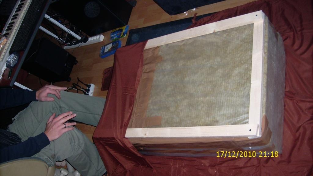

#9 erstellt: 17. Mai 2011, 08:09
Black_Bender schrieb:
regie
Wie hast du eigentlich die Sonorock an der Decke befestigt? Sind die noch in der Originalverpackung? Ich glaube, dass sie noch etwas effektiver wirken, wenn sie nicht so gestaucht werden.

#12 erstellt: 17. Mai 2011, 14:07
regie
mit schwarzer materie.
alternativ gehts auch mit dübel haken, ösen und nem kabelbinder ^^
hier mal eine zeichnung.
ich hab oben in den holzrahmen des absorbers zwei ösen reingedreht und an die decke zwei haken mit dübeln befestigt.
dann hab ich an die wand mittig auch einen haken mit dübel befestigt.
dann den absorber an die haken an die decke gehang und mit einem kabelbinder dann öse und haken unten verbunden damit der absorber an die wand gedrückt wird.
die dicken absorber in den ecken sind tatsächlich nur zwei hochkant übereinander gestellte sonorock pakete.
damit das genau bis oben an die decke reicht habe ich die helmholtzresonatoren genau so abgemessen dass das passt.
natürlich wurde sämtliche umverpackung entfernt damit durch das stauchen der längenbezogene ströhmungswiederstand nicht zu weit nach oben rutscht.
die hängenden absorber sind nur sehr leicht an den kanten gestaucht was aber bei 30cm dicke nicht so schlimm ist. sie wirken sogar noch bei knapp 50hz ein wenig.
die absorber selbst sind alle total billig konstruiert.
es ging hier nicht um aussehen.
hier mal ne bebilderte anleitung.
http://recording.de/...3a50ff11535bedef.jpg
http://recording.de/...41adfb5bb0054a01.JPG
http://recording.de/...ddeae106b0de2c95.JPG
http://recording.de/...a42ecd2545270f94.JPG
http://recording.de/...1db4b622bb4552e0.JPG
also ich hatte das mal ausgerechnet
ein absorber hat mich weniger als 15€ material gekostet.
der stoff ist bettwäscherestposten aus einem möbeldiscounter.
ein mal bettwäsche (3€) hat für 2 solcher module gereicht.
wers hübscher haben will muss natürlich mehr geld und zeit in die hand nehmen.
an der decke is natürlich auch was gegen die erstreflexionen gemacht.
http://recording.de/...bbf1d715a33647f4.JPG
