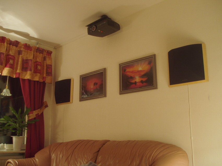

Hi Leute...ich würde euch gerne ein Foto meines Wohnzimmers zeigen. Ich habe einen onkyo 616 und überlege mir, ein wharfedale diamond 10-System zu bestellen.das ganze dann nach und nach gekauft! Ich stelle mir nun die frage ob bei dem Wohnzimmer eher dipole oder direktstrahler empfehlenswert sind.ich höre zwar auch Musik, der Hauptanwendungsbereich liegt jedoch im Heimkino! ![]() Ich stelle mir die frage, da die boxen dann sehr nah an der wand und auch direkt neben meinen Ohren sein werden... Ach und dann habe ich noch eine frage die ihr mir vielleicht beantworten mögt: bei den diamond gibt es einen dfs- und einen sr-Lautsprecher....wo liegt da der unterschied? LG und vielen dank im voraus EasY |

DIpole für die seitliche Anbringung scheiden aus, da du sie durch das Fenster und den offenen Raum nicht anbringen kannst. ![]() Wesentlich sinnvoller bei dir ist die Verwendung von BIpolen, aufgrund der Tatsache, dass die Couch direkt an der Rückwand steht, sie ziemlich breit ist und eben dass seitlich der Couch der Raum keine Verwendung von Dipolen zulässt. ![]() (Bildquelle: www.poisonnuke.de)Wharfedale hat (bzw. hatte) beide Lautsprechertypen im Sortiment, also einen Dipol und einen Bipol. Letztere sind die DFS, nach denen du gefragt hast. Die "SR" sind hundsgewöhnliche Direktstrahler, die für eine Montage an der Wand vorgesehen sind. Also ein "Wandlautsprecher". Bei dir könnte das dann so aussehen. Sofern du auf 7.x aufrüsten möchtest, wäre es dann möglich, seitlich des Hörplatzes noch Direktstrahler auf Ständern zu nutzen, wenn man sich dann mit der Optik anfreunden kann. [Beitrag von Eminenz am 22. Aug 2012, 10:49 bearbeitet] |

Wow...was für eine aufschlussreiche Antwort....danke :-) Bei den bipolen ist es dann aber nicht so wild, wenn ein “strahl“ des sounds in den freien Raum (da wo ich mit der Kamera stehe) abstrahlt? In dem von dir gezeigten Bild sieht es so aus, als wenn Links und rechts der beiden bipole optimalerweise eine wand zum abstrahlen sein sollte! Und die bipole baut man in der Regel so hoch, wie auf dem Bild oder geht auch eine niedrigere Anordnung? Ein 7.1 Aufbau halte ich eher für ausgeschlossen...sind dann doch ganz schön viel...und weiter wollte ich die 10.6-Frontboxen im bi-amping anschließen...der onkyo hat nur 7.2 LG |

Nein, die Bipole strahlen nach allen Seiten ab und sind nicht auf Reflexionen angewiesen wie die Dipole im Vergleich.
Ich würde dir empfehlen mind. 20cm oberhalb Ohrhöhe die Teile anzubringen.
