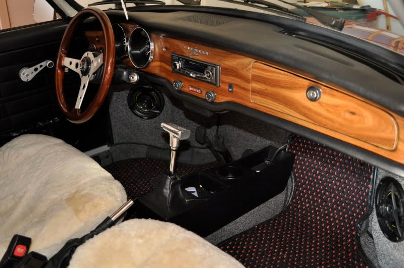

#44 erstellt: 12. Jun 2014, 10:25
http://img211.imageshack.us/img211/2122/1000564.jpg
http://i4.photobucket.com/albums/y122/travette/DSC_0002-5.jpg
http://www.toyota-pa...l/body_kickpanel.htm
http://www.qlogicenclosures.com/q-products/q-forms/
Schonmal daran gedacht einen Durchgang vom Kofferraum vorne in den Fußraum zu schaffen?
Dann kannst ein Gehäuse im Kofferraum machen und mit der Membran dicht an die Fahrgastzelle ankoppeln.
oder
http://www.autoextre...t_roadster_sub06.jpg
