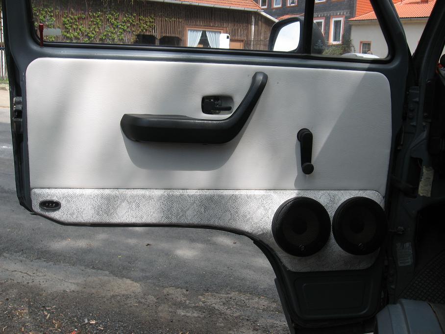

Spricht eigentlich was dagegen, die BBs auf Kopfhöhe zu verbauen, die TTs im Fußraum? Oder bekommt man das aufgrund von Interferenzen und Reflexionen nicht sauber abgestimmt ? |
zuckerbaecker
Inventar |
#47
erstellt: 08. Jul 2022, 20:57
Das Optimum ist nunmal die Punktschallquelle. Je weiter entfernt, desto mehr Probleme. BB an die lange Leine, mit Karosserieknet befestigen und hören und messen. Mit BB ists auf jeden Fall besser in den Griff zu bekommen, als mit HT. |
visualXXX
Inventar |
#48
erstellt: 09. Jul 2022, 09:35
Dann werde ich das wohl Mal ausprobieren. Ich müsste vorher Mal messen, von der Distanz her, dürfte das bei dem Auto garnicht soviel ausmachen ob der BB auf dem Armaturenbrett sitzt oder weiter oben an der A-Säule. Aber letztendlich ist die Distanz ja auch Wurst, wenn's nicht klingt, wird es ja auch nicht besser nur weil der Abstand gleich ist Wobei mir momentan auch im Kopf rumgeistert ob ich den TT nicht deutlich weiter oben in der Tür verbaut bekomme. So Quasi auf Bauchhöhe. Dann könnten die BBs fast direkt darüber sitzen. |
zuckerbaecker
Inventar |
#49
erstellt: 09. Jul 2022, 16:55
Extremer Aufwand um den Chassis in der Türe dieselben Bedingungen zum sauberen spielen zu bieten, wie in einem Kickpanel. |
Audiklang
