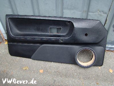

#20 erstellt: 12. Feb 2014, 23:40
So muss das aussehen:
http://www.vw4ever.de/clubroom/mypolo/stufe7/15-doorboards2.jpg
http://img376.imageshack.us/img376/5026/058hi.jpg
http://pics.twingotu...ngo-14085123-fJv.jpg
http://www.car-hifi-auto.de/images/tutorials/Doorboards/11.jpg
Jeder Lautsprecher braucht ein Volumen, einen Resonanzraum.

#21 erstellt: 24. Feb 2014, 00:55
Da bin ich wieder, hatte jetzt auch zeit mal ein foto zu machen.
DoorboardsDoorboards
Ich hoffe das sie gut zu erkennen sind.
Habe auch etwas rumprobiert in sachen einpegeln. Allerdings den bass noch nicht umgepolt. Da hab ich auch grad noch ne frage zu.
Wenn der lowpass frequenzbereich an der endstufe von 40 bis 300 Hz geht, wo sind dann ca. 80/100 Hz?
Auf 9 uhr in etwa?
Und wie is das beim highpass für das frontsystem einzustellen?
Mußte auch feststellen dass ich wohl eine neue batterie bräuchte. Mit meiner kann ich nach 2/3 tagen standzeit nich starten bei den temperaturen. Dann wird auch immer der bass der erste sein, der aus geht.
