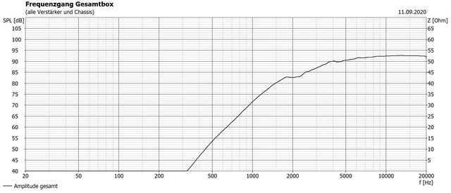

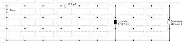

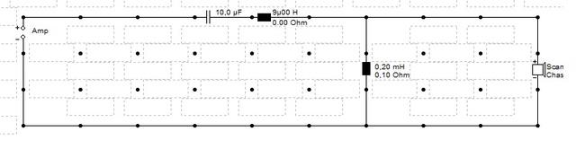

Ich hab kein Problem zu zu geben das ich weder messen kann noch das ich tiefreichende Kenntnisse habe. Was ich aber weiß das Kondensator auf den Klang einen Einfluss haben. Ich kann leider nicht technische begründen wieso es so ist. Ich finde es nur komisch wenn mir dann mal durch die Blume mal sehr plump gesagt bekomme ich bilde mir das nur ein. Es ist vorallem immer sehr erstaunlich das mir das immer von Leuten gesagt wird die selber solche Produkte nie besessen haben noch analysiert haben. Stellt euch vor ich hab schon einen Elektroingenieur vor mir gehabt er sonst Supra Leiter verkauft hat, aber bei einer 6v Fahrradbeleuchtung total überfordert war.
Jetzt zur Frage zu euren Programmen. Da sind also alle Werte von einem Mundorf Supreme EVO Kondensator drin? Wie unterscheiden sich die Werte zu einem MKT bei gleicher Größe. Und noch so eine Sache, ich hab jetzt hier schon drei mal gelesen das ein Kondensator 5-20% Abweichung hat. Die Mundorf Supreme EVO haben unter 1%, nur mal so nebenbei.
@Uwe, genau ich hab die Spule direkt vor den Hochtöner in Reihe zum Kondensator und Hochtöner geschaltet. Wenn du die Spule parallel zum Kondensator setzt dann hat es einen ganz andern Effekt.

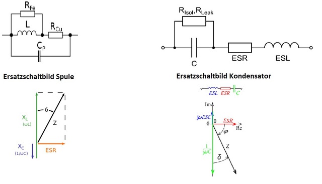

@Philmop, von dem Mundorf Supreme EVO sind keine Werte in LTspice hinterlegt. Von dem C sind nur bekannt 15µF und 400V und sonst gar nichts, kein ESR, kein ESL (außer der von Dir geschätzte) etc siehe auch mein Beitrag #1792 , darauf folgend kann ich Dir nicht sagen wie der Unterschied zu einem MKT ist. Den Unterschied kann man sich aus der Internetliteratur heraus lesen, mehr aber nicht. Ich könnte jetzt auch anfangen zu würfeln
Die Toleranz macht bei LTspice nichts aus, wenn Du eingibst 15µF , da sind das 15µF ansonsten müßte das Programm jetzt ein Random starten und irgendeinen Wert aus der Toleranz nehmen.
Zu Deiner Spule in Reihe zum Kondensator, ich vermute das Du das in Boxsim o.ä. gemacht hast, wo sitzt dann eigentlich die Spule des Hochpasses, dazwischen, dahinter in Richtung Chassis

Philmop (Beitrag #1665) schrieb:
Wenn ich eine Box Simuliere dann reicht ein wenn nach dem letzten Kondensator vor dem Widerstand ne Spule platziere (0,005mH) um den Pegel um 1dB bei 20khz an zu heben und wenn ich die Spule vor den Hochtöner setze (gleiche größe) dann fällt der Pegel um 1dB bei 20khz. (Eigentlich hat die Spule an egal welcher stelle den fast gleichen Einfluss, mal mehr mal weniger. Aber ne Anhebung kann nicht passieren)
Tja, was wurde eigentlich genau gemacht?
Philmop hat offenbar die frei verfügbare Software Boxsim heruntergeladen, sie bei sich installiert, und dort eine Simulation erstellt. Die Ergebnisse dieser Simulation versteht er nun nicht, oder zweifelt sie an. Und fragt dann in die Runde, was Sache ist.
Was wäre in einem solchen Falle ein geeignetes Vorgehen?
Nochmal:
- freie Software
- eigene Simulation damit erstellt
Na? Na?
STELL DOCH EINFACH MAL DIE SIMULATION ZUR VERFÜGUNG, HERRGOTT!!!

Philmop (Beitrag #1789) schrieb:

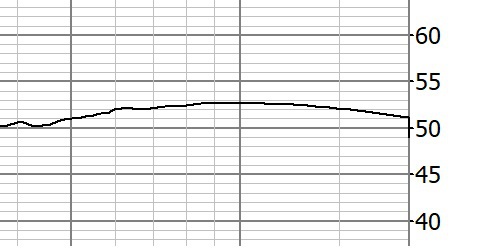

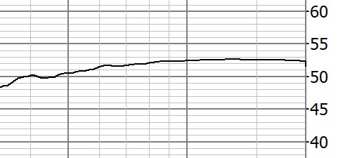

Komisch mein Berechnungsprogramm sagt was anderes. Ein Induktivität von 0,005mH vor dem Hochtöner macht schon -1dB bei 20kHz aus. So was stimmt jetzt?
A) Welches Programm, B) Wie hast Du diese Induktivität eingebunden, poste doch mal Deinen Aufbau für die Simu.
Eine Induktivität von 5µH hat im Übrigen einen Scheinwiderstand von 0,63Ohm bei 20Khz - Einer Frequenz und ein Wert, die für uns alle ohne Bedeutung sind.
Da sehe ich ein grundsätzliches Problem bzgl. solchen Posts.
Es wird mit Begrifflichkeiten um sich geschmissen, von denen man im Grunde keine Ahnung hat.
Es langt eben nicht, sich was zu ergooglen, man muss die grundsätzlichen Zusammenhänge über(Lehr-)Jahre erkennen und anwenden können.
Um sich Ergebnisse erklären /verstehen zu können.
Das machen sich die Anbieter z.B. von solchen Gold-Kasper-Kondensatoren zu Nutze.
Die erzählen im Grunde auch nur das, was die Kunden sich mit Google erklären können.
Und schon glaubt man, man wäre im Bilde.
Aber ich löse das mal fast auf:
Wenn Du in Deiner Simu die Weiche aufgebaut hast und dann noch ZUSÄTZLICH diese Induktivität in Reihe zum HT einbindest, dann hast Du damit einen anderen Filter gebildet.
Und veränderst somit die Filtereigenschaft.
Das ist ein Holzweg.
Du machst damit aus einen z.B. Filter 2.Ordnung eins mit 3. Ordnung, welches naturgemäß andere Eigenschaften hat.

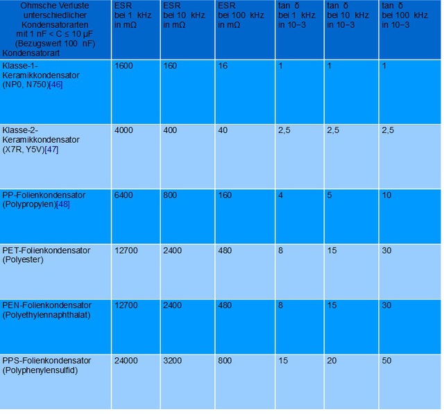

Für einen Netzteil-Elko ist es auch von wenig Relevanz, wenn er stark abweicht. Da geht es um den geringen Innenwiderstand, zum Beispiel in Schaltnetzteilen.
Kannst Du mir eine Lautsprecherbox nennen, deren Weiche Kondensatoren mit 20% Abweichung hat, oder redest auch Du von Dingen, die du niemals besessen hast?

Ich hab leider die letzten 5-10 Beiträge aus Zeitgrünen nicht lesen können. Was habe ich gemacht?
Einen Beliebigen Hochtöner bei dem Programm BoxSim von Visaton genommen. Eine ganz einfache Weiche eingefügt. 10uF in Reihe zum Hochtöner und Parallel zum Hochtöner eine Spule von 0,42mH die einen Widerstand von 0,12Ohm hat. Also eine handelsübliche 12dB Weiche. Da das Program ja nur einen idealen Kondensator einsetzen kann, musste ich für die Berechnung eine weitere Spule gleich hinter den Kondensator eintragen. Man sieht sehr sehr schön wie selbst kleine Werte eine Veränderung im Pegel machen über 10khz. Eine Induktivität von 10uH dämpft das Signal bei 10khz um ca. 1dB.
Jetzt kann man natürlich sagen ich setzt bei der Berechnung einen Kondensator Parallel zum Widerstand der ja zu 99,9% eh vor dem Hochtöner sitzt. In der Theorie funktioniert das, da man ja wieder einen Idealen Kondensator eingesetzt wird. Aber auch dieser Kondensator hat wieder eine Induktivität.
Ich hoffe man kann mir folgen. Ich fahre jetzt zu meiner Ohrenärztin und lasse mir Goldohr bescheinigen
Bist du sicher, dass du nicht eine logarithmische Skala linear interpretiert hast?
Und zeige mir einen Kondensator mit einer parasitären Induktivität von zehn Mikrohenry.
Setze mal realistische Werte ein, und melde dich wieder mit den Ergebnissen.
[Beitrag von H_E am 11. Sep 2020, 11:25 bearbeitet]

#1829 erstellt: 11. Sep 2020, 12:10
@ParrotHH,
Ich weiß nicht wo dein Problem ist. Mach doch mit deinem Problem den gleichen Aufbau. Sollte zum gleichen Ergebnis führen. Du bist garnicht daran interessiert an einer Auflösung. Du hast doch angeblich die tollsten Programme zur Hand. Wenn ich vom Arzt zurück bin werde ich versuchen ein Bild hoch zu laden.
@H_E,
Wer sagt den das die Werte unrealistisch sind? Ein Kondensator ist immer eine Aufgewickelter Folie wenn es ein MKP ist. Und somit auch zwangsläufig eine Spule. Je größer die Kapazität um so mehr muss gewickelt werden. Das hast aber auch das die Induktivität steigt.
Mal ein praktisches Beispiel. Was passiert wenn man einen Tieftöner sehr tief trennt? Also bei 100Hz über eine 12dB weiche.

Philmop (Beitrag #1829) schrieb:
@H_E,
Ich verstehe ja, dass man als älterer Mensch Schwierigkeiten haben kann, Dinge vom Mandelkern in die kortikalen Bereiche zu schieben. Daher mag es schwierig sein, sich an die Geschehnisse um den 28.Juli dieses Jahres zu erinnern.
Ich konnte es mir leicht machen, denn ich komme über die Bilder schnell an die richtige Stelle. Ich hatte damals mal berechnet, wie sich die parasitäre Induktivität in eine Hochpass auswirkt. Nämlich im Megahertzbereich. Falls Du Dich nicht mehr erinnerst, es ging um Nanohenry, und ob es fünf oder fünfundzwanzig sein dürfen. Wir haben damals die Werte für die Induktivität aus Tabellen geholt, die die Wirklichkeit beschreiben, bestätigt wurden die Werte durch Beiträge von Forenkollegen aus der Branche mit glaubhaftem Fachwissen.
Wenn Du also dein jetziges Hätte, wäre, könnte und wollte hier zum besten gibst, solltest du zumindest wissen, dass du das alles schon lange hättest wissen können.
Ich verweise einfach auf den Teilstrang, in dem dies alles schon zur Sprache gekommen und technisch geklärt war.
http://www.hifi-foru...=2064&postID=561#561 ff
Das ist jetzt schon der zweite Ausfall. Nachdem ich beim ersten schon zurecht gewiesen worden bin, frage ich jetzt nicht, ob Du getrunken hast.
Ich schließe mich, was Deine Person angeht, Parrots Bedenken an und bin froh, dass ich es nicht selbst formulieren musste. Ich wäre wahrscheinlich mit den Nutzungsbedingungen dieses Forums in Konflikt gekommen.
Wenn ich mir als praktisches Beispiel Deine Gedächtnisleistung vorstelle, wie willst du da vorher mit nachher vergleichen? Du weisst doch nachher gar nicht mehr, was vorher war.

#1833 erstellt: 11. Sep 2020, 12:56
Wir müssen ja nicht auf den Phili dauernd so einprügeln, aber Du hast eine stinknormale 12dB Weiche genommen und zusätzlich eine Spule in Reihe zum Kondensator, da ist doch schon (fast) eine 18dB Weiche Mir erschließt sich der Sinn der ganzen Aktion noch nicht so, weil das Bauteil Kondensator bleibt zum überwiegenden doch ein Kondensator, mit dem Umstand das er Temperatur, Frequenzabhängig und Alterungsbestimmt noch kleine Nebeneigenschaften hat, die aber in der Regel untergeordnet sind.
Eersatzschaltbild C und S
Nur mal so als Bild, Du hast einem Kondensator mit (auch) Eigenschaft ESL im 10-3 Bereich eine wirkliche Induktivität mit auch gewissen Nebeneigenschaften hinten an gefügt um das kleine ESL zu simulieren. und das Programm selber berücksichtigt noch nicht mal die Nebeneigenschaften, wohl noch nicht mal den ESR bei einem Kondensator
Ich weiß auch nicht ob es ein Programm gibt der das alles wirklich frequenzabhängig ausrechnet, in einer realen Schaltung wird das sicherlich eintreffen. Problem ist das die Werte die man kennt, meist auf einen bestimmten Frequenzbereich gelten, meist Angabe bei 100 kHz.
Leider gibt es da nicht so viele Werte, weil es meist eine wirklich untergeordnete Rolle spielt, aber vielleicht hilft die Tabelle um mal eine Schätzung zu bekommen, was da für ein Rechenaufwand von Nöten ist, um vielleicht in der dritten Stelle hinter dem Komma ein scheinbar besseres oder schlechteres Ergebnis auf dem Papier zu haben und in der Realität interessiert das das Bauteil überhaupt nicht
ESR Tabelle f abhängig
Ein paar Formeln und Hinweise dazu gibt es auch im wiki (ganz weit nach unten srollen)

Philmop
#1842 erstellt: 11. Sep 2020, 16:27
@Uwe, nein eine 18dB weiche ist es nicht. Bisschen Grundlagenwissen, eine Spule und auch ein Kondensator sind an AC nichts anderes wie Frequenzabhängige Widerstände. Ein Kondensator wird je tiefer die Frequenz wird um so hochohmiger, eine Spule genau umgekehrt. Ein 12dB Hochpass funktioniert vereinfacht so. Der Strom muss erst durch den Kondensator, für tiefe Frequenzen stell er einen höheren Widerstand dar. Die Spule Parallel zum Hochtöner macht genau das gegenteil. Sie macht nichts anders wie ein Spannungsteiler. Um so tiefer die Frequenz um so mehr Strom fließt über die Spule zum Minus und der Hochtöner bekommt weniger Strom. Um es richtig zu berechnen müsste man ein Bauteil einfügen das sowohl Kapazität hat wie auch Induktivität. Und deswegen eine Spule in reihe zum Kondensator.
Hochtöner mit 12dB Weiche
Hier der Hochtöner mit einer normalen 12dB Weiche. Alles mit idealen Bauteilen. Oben der Frequenzgang und unten die Schaltung.
Weiche 12dB
Hier die Schaltung mit der dem selben Kondensator wo angenommen wurde das er eine Induktivität von 0,009mH hat.
Weiche 2.0
Weiche 2.1 Weiche 2.2
Man sieht sehr gut im vergleich was die Induktivität bewirkt. Und wir wissen noch nicht ob sie nicht vielleicht noch größer ist.

ParrotHH
#1844 erstellt: 11. Sep 2020, 16:44
Nun gibt es m. E. zwei größere Probleme:
  1. Du stellst den Frequenzgang einmal mit einem idealen Kondensator ohne Parasität, und einmal mit der zusätzlichen parasitären Induktivität dar. Das ist Unsinn! Für eine realistische Betrachtung muss man den Frequenzgang mit den Parasitäten eines "guten" (der hat ja immer noch eine) mit denen eines "schlechten" vergleichen.
  2. Doch, man weiß es. Siehe den Beitrag von H_E weiter oben. Du bist in den falschen Einheiten unterwegs.
Parrot
ParrotHH
#1845 erstellt: 11. Sep 2020, 17:05
Und darf ich zudem noch fragen, wie Du auf die Werte für den Kondensator (10µF)und die Spule (0,2mH) gekommen bist?
Parrot
Uwe_1965
#1846 erstellt: 11. Sep 2020, 17:08
Philmop (Beitrag #1843) schrieb:
Kondensatoren haben. Die ganzen Werte die man findet sind oft von irgendwelchen Elkos und vor allem wird die Induktivität bei sehr niedrigen Frequenzen gemessen. Man müsste sie mal bei 20khz messen.
Dann siehe Dir oben die Tabelle an, da sind die Werte für 1, 10 und 100 kHz und Du siehst auch die Größenordnung um die es hier geht.
edit, zu spät, ähnliche Frage wie ParrotHH, weil 0,22mH und ~1,7µF wären so bei 8800 Hz, aber 10µF und 0.22mH liegt etwa 3,39 kHz

H_E
Gesperrt
#1850 erstellt: 11. Sep 2020, 19:55
@Uwe, nein eine 18dB weiche ist es nicht. Bisschen Grundlagenwissen ....,
Danke, deswegen habe ich auch " (fast) " geschrieben und Danke auch für das bißchen Grundlagenwissen . ;)
Mit einer Spule in Reihe mache ich aus einem Hochpass einen Bandpass, oder vertu ich mich da jetzt?
ParrotHH
#1851 erstellt: 11. Sep 2020, 20:02
Stimmt wohl, und ist das, was man in meiner Simulation im Video sehen kann.

ParrotHH
#1853 erstellt: 11. Sep 2020, 20:28
Keine Ahnung, was das sein soll. Wenn ich die Werte in der Weiche simuliere, kommt das hier heraus:
Philmop_Filter
Ich schlage vor, wir taufen es "Philmop-Filter".
Parrot
