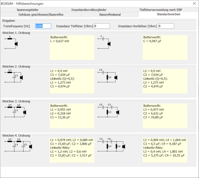

#1861 erstellt: 11. Sep 2020, 22:09
Philmop (Beitrag #1859) schrieb:
Wie ich auf die Werte komme ist ganz einfach. Viele Hochtöner werden bei 2000Hz getrennt, und dafür braucht man solche Werte. Um so höher der Gleichstromwiderstand des Hochtöners ist um so größer muss der Kondensator sein. Dafür die Parallel Spule kleiner.
Ist das jetzt die Herleitung...?
Ich Eumel dachte früher immer, da müsste man: rechnen!
Ich habe jetzt mehrere Tools benutzt, um mit Deinen Werten irgendwas anzufangen, allein es will mir nicht gelingen. Mag an mir oder den Tools liegen. Vielleicht erklärst Du es besser nochmal.
In Boxsim gibt es übrigens auch einen Rechner. Der wirft für eine Trennfrequenz von 2.000Hz aber auch nur das aus, was ich bereits online ermittelt hatte:
Boxsim_Hilfsrechner
Parrot

Wenn man also mit 18dB bei 2000Hz trennen will, braucht man einen (gerundet) 19uF und einen 7uF Kondensator.
Welche Werte man braucht hängt von
- dem genutzten HT
- dem genutzten TMT
- dem angepeilten Gesamtfrequenzgang
- und dem Gehäuse
ab.
Somit haben diese Zahlen von dir keinerlei Aussagekraft.
Null. Nada. Niente. Nüscht.
Beispiel?
Aktuelle Boxsim Version - Default Projekt
Was hat der HT für ein Filter?
18dB aus 5,6µF, dann die parallele Spule mit 0,22mH und dann ein weiteres C mit 10,0µF.

Meine Frage war ja genau: WIE hast Du die gewählt? Was für für ein Verfahren kam da zur Anwendung? Und was ist für Dich eine "schöne Filterkurve"?
Das Fenster was du auf gemacht hast zeigt wie groß die Bauteile sein müssen. Wenn man also mit 18dB bei 2000Hz trennen will, braucht man einen (gerundet) 19uF und einen 7uF Kondensator.
Ich erspare mir mal allen Zynismus und sage daher einfach: Danke!
Ich denke wenn man alles zusammenaddiert kann es sein das 500nH darüber entscheiden ob man es noch hört oder eben nicht.
Auch diesen Wert könnte man ja einfach mal in die Simulation eintragen. Bei mir ergibt das dann beim Hochtöner einen Absenkung, die ab ca. 1MHz einsetzt. Beim Tieftöner fängt die Notch dann so bei ca. 50KHz und -80dB an...
Ich habe einen Kontakt bei Mundorf, ich werde mal versuchen ihm ne Mail am Wochenende zu schreiben. Vielleicht kann er mir sagen ob man die Hörunterschiede messen kann und wie.
Besser solltest Du ihn nach den Größenordnungen der parasitären Induktuvitäten fragen.
