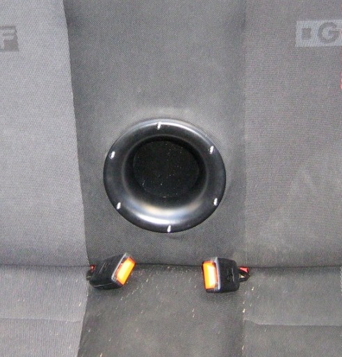

hey leute, da mein kofferraum demnächst mit zwei xion 12 plus bestückt wird, er leider relativ klein ist (golf 3 cabrio)und somit "nur" den literangaben des herstellers gerecht wird, kam mir eben in den sinn, ob es nicht möglich wäre, ein loch in die bodenplatte zu sägen, das ungefähr den selben umfang wie das reserveradmulde hat. diese würde ich dann natürlich mit mehreren schichten alubutyl dämmen. somit hätte man ja theroretisch gute 30L mehr volumen in seinem "gehäuse". meint ihr, dass dies möglich ist oder wäre es eher pfusch, da man das gehäuse natürlich nicht direkt mit der mulde verbinden kann bzw. sicher ein kleiner spalt unterm gehäuse, also der fläche um die mulde herum, offen bleiben würde? hach ja, wie spannend die phantasie eines menschen doch sein kann ich bin auf ein paar meinungen gespannt. mfg ps: bitte keine diskussion ála bandpass im cabrio ist die einzig wahre lösung! [Beitrag von van87 am 14. Feb 2011, 23:02 bearbeitet] |

Möglich ist viel ![]() Aber bitte nur wenn du die beiden Gehäuseteile auch 100%ig dicht mit einander verbinden kannst - wieso du meinst, dass man das nicht tun können sollte weiß ich nicht. Wenn du das verbinden nicht ordentlich hinbekommst lass es lieber - noch größerer Pfusch als keinen Bandpass zu bauen |

s geht deswegen nich ganz so wie du gedacht hast, da eifnach nen loch in richtung mulde nich reicht, du musst dann entwder die mulde mit holz ausformen und fest mitm restlichen gehäuse verbinden ODER die mulde auslaminieren mit GFK und an den rest vom gehäuse anlaminieren! dennoch bin ich ebenfalls der meinung das hier nen Bandpass eindeutig die beste möglichkeit wäre, würde geldsparen, da du nur einen woofer kaufen müsstest! grüße |
