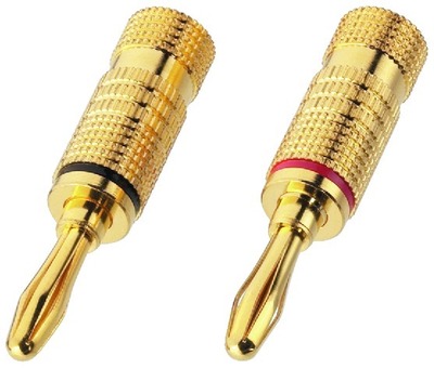

Ich teste zur Zeit 2 Lautsprecherpaare. Bei einem davon können die Bananenstecker (diese halb offenen) fest an den Anschlüssen im Terminal befestigt werden. Hier stecken sie auch ganz tief drin. Beim anderen Lautsprecher geht das nicht. Dort stecken sie zunächst mal nicht ganz tief drin (es bleibt etwa 1 cm übrig) und sie stecken auch nicht fest in den Anschlüssen... sie wackeln sogar etwas darin. Woran kann das liegen und was kann man tun? Das Problempaar ist übrigens eine "Phonar Veritas P4 next". Danke und Gruß, imebro |

Hi mess doch mal die Tiefe der Buchsen (z.B. mit einem Zahnstocher). Die sind bestimmt unterschiedlich tief. Ciao sealpin |

Hallo "sealpin" und danke für Deine Antwort. Ich habe mit den Steckern schon darin "herumgestochert" und die in der Phonar sind definitiv nicht so tief... aber eben merkwürdiger Weise auch offenbar einen Tick zu breit Gibt es vielleicht andere Bananenstecker, die man verwenden könnte für einen solchen Fall? Ich denke mal, dass Phonar nicht der einzige Hersteller ist, der diese Terminalanschlüsse nutzt... Diese Bananenstecker hier sind quasi nicht hohl, sondern sehen aus, wie ein längs aufgeschnittener Stecker (schwer zu beschreiben). LG imebro |

Hmmm... die von Dir verlinkten sind aber auch ganz gerade. Hier mal ein Link zu solchen, die ich hier habe: halboffene BananasUnd sowas hier würde ich vielleicht eher nehmen, wegen dem "Buckel" in der Mitte Bananenstecker mit BuckelWäre das ggf. die Lösung? Dann können sie jedenfalls nicht wackeln und wenn sie auch nicht sooooo lang sind, wäre es perfekt. LG imebro |

Die von mir verlinkten haben einen kleinen Hebel vorne. Wenn man den zu der Spitze des Bananas schiebt biegt der die vorderen Teile auseinander und fixiert sich so in der Buchse. Daher der Name "Spreiz-Banana" - von "spreizen" |

Aaaaah, jetzt kapier ich das Danke für die Erläuterung. Allerdings sind die Dinger ganz schön teuer. Habe eben noch ein paar in meiner Kramkiste gefunden. Sind von Nakamichi und von guter Qualität. Die haben auch nen kleinen Buckel. Vielleicht reichen die ja schon... muß später mal schauen. LG imebro |

Die verlinkten Nakamichi Bananas sind "Hohlbananas" , hohl weil sie eben vorne hohl sind. Generell kann man diese auch vorsichtig etwas weiten, damit die fester sitzen, aber bei häufigem Umstecken (wie man es bei Lautsprecherhörtests und Vergleichen macht ) würde ich wenn dann immer Spreiz-Bananas nehmen.Ciao sealpin |
