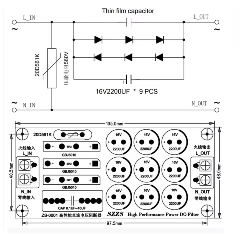

#53 erstellt: 02. Jun 2025, 21:07
DC-Filter und CE-Zeichen, bzw. unsicher?
Die DC-Filter sind kein Endprodukt und brauchen daher auch kein CE-Zeichen. Wenn man die DC-Filter auch entsprechend einsetzt, dann stellen sie auch keine Gefahr dar. Allerdings muss man wissen, was unter dem entsprechend Einsetzen zu verstehen ist und bei vielen Leuten, die diese Filter bestellen, ist fraglich, ob sie dies wissen.
Die Filter sind z.B. keinesfalls für 20 A geeignet (sondern nur für einen Bruchteil dieses Stroms). Zwar sind die Gleichrichter für diesen Strom ausgelegt, aber nur, wenn sie gekühlt werden.
Weiterhin müssen passende Sicherungen vorgeschaltet werden.
Dann gehören die DC-Filter auch in ein Bandschutzgehäuse.
Berücksichtigt man diese Dinge nicht, so könnte im Fehlerfall die Bude abbrennen.

#56 erstellt: 03. Jun 2025, 10:02
Wenn ich mir das anschaue
https://ae-pic-a1.al...960x960q75.jpg_.avif
https://ae-pic-a1.al...20x220q75.jpeg_.avif
sehe ich auch jeweils einen MOV ohne Thermosicherung. Ich bin da nicht so fit, aber das würde ich nicht machen. Nach paarmal Ansprechen des MOV dann zunehmend Erwärmung und irgendwann Erhitzung in gefährlichem Maße, aber ohne die Sicherung des Stromkreises auszulösen.
Ich hätte keine Lust, sowas bei mir in der Wohnung zu betreiben. Selbst dann nicht, wenn ich so veranlagt wäre, dass mir unsinnige Technik hier und da psychisches Wohlbefinden suggerieren könnte.
