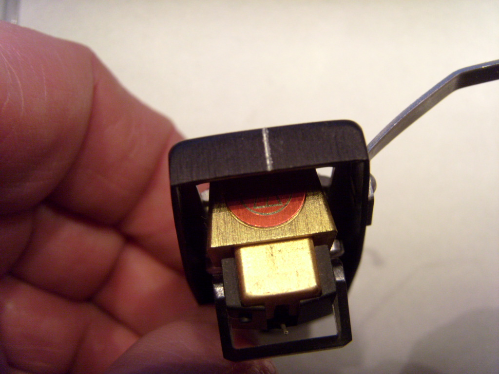

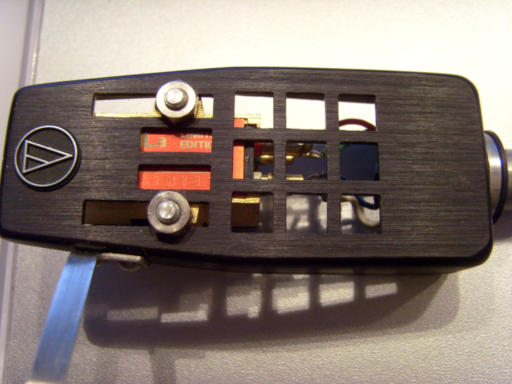

Ahja, da kommen wir der Sache langsam auf die Schliche. Das System ist ein High-Output MC, welches zum direkten Betrieb an einem MM-Eingang gedacht ist. An selbigen klingt er dann aber im Verhältnis zu den anderen Eingängen ein gutes Stück leiser. Das Auflagegewicht sollte zwischen 1,8-2g liegen. In der Summe würde ich es eher mit einem alternativen Abnehmer oder separaten Phono-Vorstufen probieren.
prollpopper
#18 erstellt: 01. Jan 2010, 15:28
Hallo iwii,
Hilfe ist in Sicht ?
Das DL-160 war eine Empfehlung der "alten Herren " aus dem Analog-Forum.
Auf der Suche in meiner Schatzkammer bin ich auf ein Audio-Technica 20SLa gestossen - war an einem Sony PS-X4,von dem ich mir auch einiges erwarte, montiert.
Sollte ich das mal probieren ?
http://www.qpic.ws/images/moG55978.jpg
http://www.qpic.ws/images/aV856040.jpg
Gruß Pier
Hallo iwii,
jetzt klingt es wie es klingen soll !
Ich hab den Sony Falcon aufgebaut
http://www.thevintageknob.org/SONY/sonyvault/FALCON/FALCON.html#
bin am MC Eingang rein und dann... Boahhhhhh, was für ein Unterschied !
So habe ich noch nie Schallplatten gehört.
Allerfeinstes HiFi, ohne Klangregler und Subwoofer-Unterstützung.
Präzise Instrumenteortung, tolle Bühne und Dynamik.
Bässe und Höhen im Überfluss und Lautstärke erst !
Ich hab mir eine Tonarmwaage gekauft,und das Auflagegewicht exakt nach Deiner Empfehlung eingestellt.
So ein dramatischer Hörunterschied zu Vorher !!
Der TAN-15F hat 2x 35 Watt Ausgangsleistung, aber ich brauche kaum mehr als 20 Prozent der Lautstärke !
Seither höre ich Stereo nur noch über den TAN-15F.
Selbst CD klingt besser über ihn als über den 555er,
das hätte ich nicht für möglich gehalten.
Danke für den Tipp mit der seperaten Phon-Vorstufe !!
