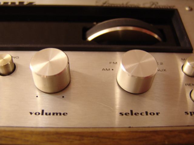

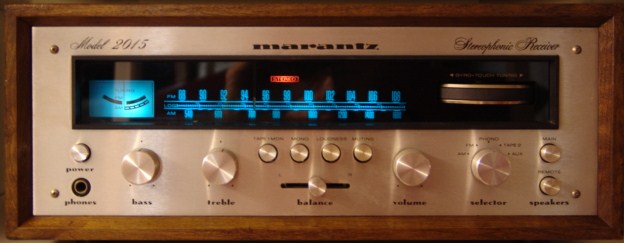

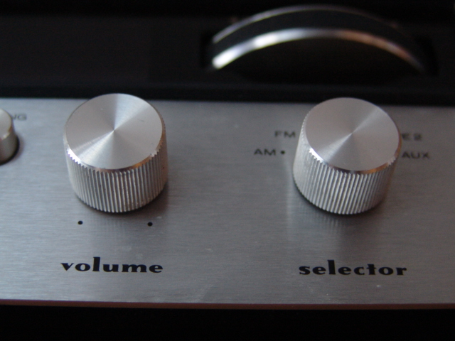

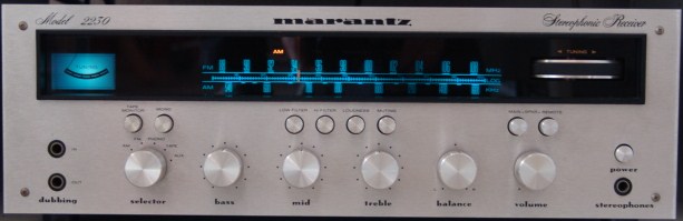

Habe in der Bucht einen Marantz 2015 (Seriennummer 58843) ersteigert, bei dem die Abdeckungen der Drehregler nicht glatt, sondern geriffelt ausgeführt sind. Ganz offensichtlich handelt es sich hierbei um die Originalausführung dieses Gerätes und nicht um irgend eine Bastelei eines Vorbesitzers. Das Innenleben der Abdeckkappen entspricht haargenau der sonst üblichen Ausführung mit glatter Oberfläche. Kann mir vielleicht jemand sagen, ob es sich hierbei um eine Variante handelt, die nur über einen gewissen Zeitraum oder nur für bestimmte Auslieferungsregionen produziert wurde? Auf jeden Fall haben alle anderen 47 Geräte meiner Sammlung Abdeckkappen mit glatter Oberfläche.

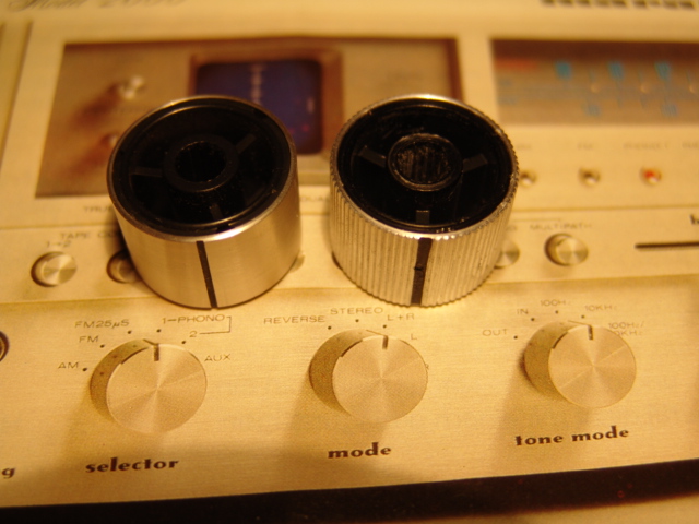

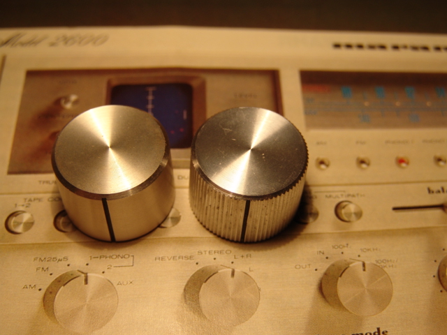

Hier die Variante mit den geriffelten Poti-Abdeckungen:
Und so sehen die Kappen normalerweise aus:
Für weiterführende Informationen zu meinem neuen 2015 bedanke ich mit herzlich im Voraus!

ob er selten ist, kann ich Dir nicht sagen, ich weiß nur, es gibt unheimlich viele Kombinationen von Knöpfen bei den Marantz Receivern. Manchmal ist der Unterschied der Knöpfe allerdings erst auf dem zweiten Blick zu sehen.
Dirk
Jim_Beam
#3 erstellt: 08. Jan 2010, 22:04
Ich würde mal behaupten, die Knöppe sind nicht original. Hier sieht man auch nur die glatten Knöpfe Knopp

auf dem von Dir gezeigten Datenblatt kann man die Knöpfe allerdings unter diesem Gesichtspunkt nicht erkennen. Dass es sich nicht um Originalknöpfe handelt, kann ich mir beim besten Willen nicht vorstellen, da das Innenleben unter den Aluminiumkappen zu 100% den Knöpfen mit glatter Ausführung entspricht.

Dann schau Dir diese hier an Knopp
oder diese hier nochmal Knöppe bedarf es noch mehr?

lyticale
#8 erstellt: 09. Jan 2010, 03:41
Also anhand der hohen Seriennummer (müßte ein "4 Knopf" mit kleinen Frontschrauben sein) würde ich eine Originalbestückung mit diesen Knöpfen ausschließen.
Warum sollte Marantz das innerhalb der Serie und weder vor- noch nachher bei keinem anderen Gerät gemacht haben?
Wenn das Innenleben 100% übereinstimmt, hat vielleicht ein versierter Vorbesitzer seine Spuren hinterlassen ...
Das Eloxat dürfte dann in der Riffelung nicht mehr zu finden sein.
Ist denn auch ein schwarzer Markierungsstrich auf der Rundung?
Bisher sind mir solche Knöppe auch noch nie untergekommen.
So ähnliche gab es mal bei einem Standard Receiver.
Die ganz frühen 2015er (4 Push-Buttons) waren übrigens auch nur "aufgebohrte" 2010er. Sie waren einzig durch die Bezeichnung von außen zu unterscheiden.

Hallo, solche Drehknöpfe, auch mit der Japan-18er-Stern-Achse, hat Radio-Rim (die Älteren werden sich erinnern ) um 1980 herum verkauft.
Marantz-original-Ausstattung sind die Knöppe bestimmt nicht.
So ganz stimmt das auch nicht. Beim Model 2015 sind zwei vollwertige Tapeanschlüsse mit Ein- und Ausgang vorhanden. Beim Model 2010 ist der zweite Tapeanschluss nur für Wiedergabe ausgelegt. Entsprechend ist auch die Beschriftung der Schalterelemente leicht unterschiedlich. Ansonsten sehen die beiden Zwerge tatsächlich wie eineiige Zwillinge aus.
Ein schwarzer Markierungsstrich ist übrigens vorhanden.

#11 erstellt: 09. Jan 2010, 14:17
So glaube er mir doch ...
Es gibt wirklich unzählige Varianten vom 2015. Marantz hat während der Produktionszeit dann auch schön brav alle durcheinandergewürfelt.
Anders kann man das nicht erklären. Da wurden die vorhandenen (Alt)Bestände nach und nach einfach mit kleinen optischen und technischen Neuerungen auf den Markt geworfen.
Änderungen waren z.B. (ohne Anspruch auf Vollständigkeit):
- Designänderung beim Tuningmeter
- Beschriftung des Tuningrades
- unterschiedliche Frontschrauben
- 4 und 5 Pushbutton-Variante und da ebenfalls unterschiedliche Beschriftungen und Funktionen (wie schon angesprochen)
- sichtbare Unterschiede in der Frontplattenfarbe
- feineres und leicht unterschiedliches Schriftbild der Scala/Stereoanzeige ein wenig größer
- feinere Beschriftung der früheren Versionen
- mal gerasterte (erkennbar an den Punkten), mal ungerasterte Potis für Bass und Treble
- Drehknöpfe mit und ohne Frontmarkierung (und vielleicht auch deine
- der weitere vollwertige Tapeanschluß
- unterschiedliche Beschriftung der Antennensektion
- unterschiedliche Chassis Ground Schrauben
- komplett schwarze oder schwarz-rote Lautsprecherterminals
- 120V und Multivoltage-Geräte
- Unterschiede hinteres Beschriftungsplättchen und verschiedenen Produktionsstandorte
Beim 2010 gab´s dieses ganze Durcheinander nicht.
Einige dieser Unterschiede hast du vielleicht auch noch gar nicht bei deinen Baby Marantzen gesehen.
Und viele dieser Unterschiede sind auch in den größeren Modellen zu finden. Fällt nur kaum jemanden auf ...
Die ganz frühen 2015 haben somit tatsächlich nur einen Tapeanschluß und sind von außen wirklich nur durch die Beschriftung zu unterscheiden. Hab auch schon Bilder davon gesehen, allerdings hab ich keins davon archiviert.

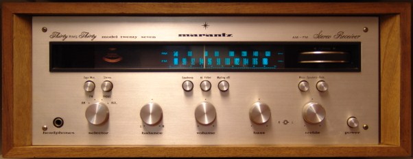

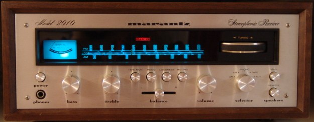

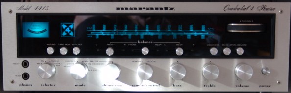

Katalogbild:
Auf Classic Audio sieht man eine der späteren Varianten - allerdings auch nur mit dem "einfachen" Tapeanschluß.
Noch einer:

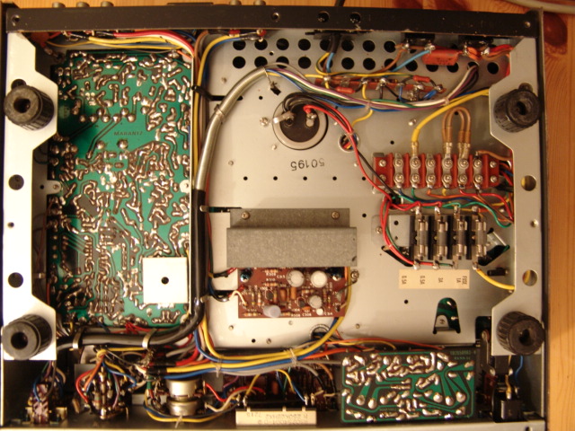

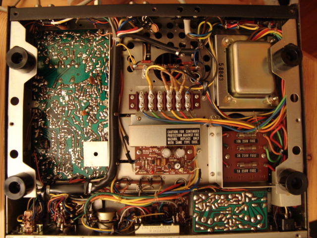

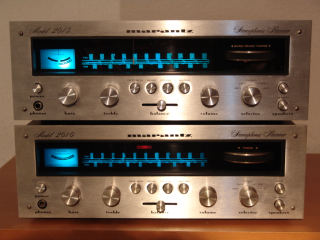

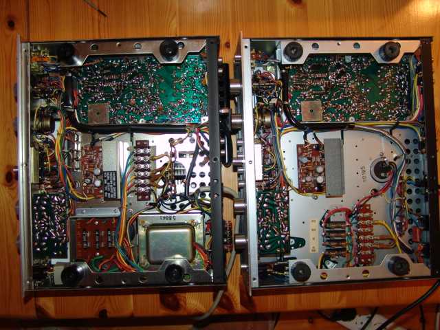

Hier sind weitere Bilder:
2015 (Innenleben, Unterseite)
2010 (Innenleben, Unterseite)
Beide Geräte im direkten Vergleich:
Die Fotos vom Innenleben unter dem Gehäusedeckel habe ich leider aus Versehen gelöscht allerdings bin ich zu faul, die Kisten deswegen nun nochmals aufzuschrauben

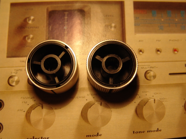

Hier noch ein Paar BIlder vom "Stein des Anstoßes":
Auf jeden Fall lassen sich die glatten Knöpfe erheblich leichter von den Spuren ihrer Vorbesitzer befreien.
lyticale
#23 erstellt: 09. Jan 2010, 21:27
Selbstgeklöppelt - aber sehr gut gemacht.

Ich bin der Meinung, daß die Knöpfe mal von einem Dreher/Fräser bearbeitet wurden.
Könnte das selbst, ist eigentlich keine große Arbeit.
Aber ist gar nicht schlecht gemacht.
Mfg

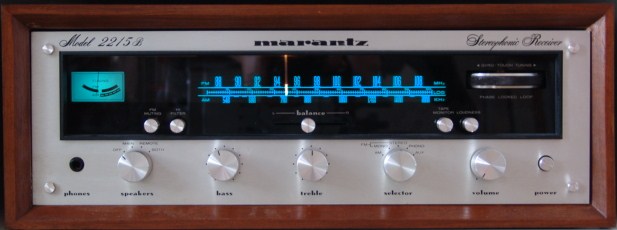

#25 erstellt: 10. Jan 2010, 03:00
Mein 2015B hat auch die glatten Knöppe...
Und Sechskantschrauben.

Ein 2215B...ja,der hat Sechskanntschrauben....
Sankenpi
Gesperrt
#28 erstellt: 10. Jan 2010, 12:44
esprit36 schrieb:
Sechskantschrauben? Da war aber mel einer der Vorbesitzer kreativ gewesen!
Das ist im Original so.
2215B

2215B
Für den 2215B gebe ich Dir Recht aber nicht für den 2015 (den es übrigens weder mit Sechskantschrauben noch mit "B" gegeben hat).

MARANTZ 2015
MARANTZ 2215
Manchmal ist die Artenvielfalt nahezu unerschöpflich!
esprit36
#34 erstellt: 12. Jan 2010, 02:22
Für den 2015 und den 2215 ist das so auch in Ordnung. Mit einem "B" hinten dran, sollten es dann aber schon Sechskantschrauben sein, allein schon wegen des späteren Produktionszeitraumes.

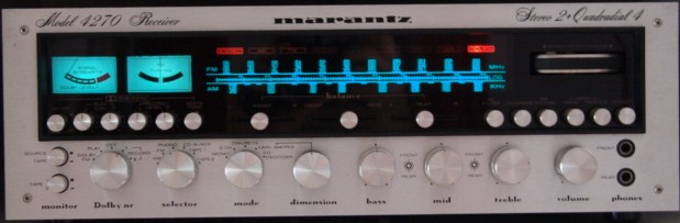

Es müßte um den Jahreswechsel 1973/74 gewesen sein, als die Umstellung auf Sechskantschrauben erfolgte. Der 2015 wurde allerdings noch bis 1975 gebaut, was die Verwendung beider Schraubentypen erklären könnte.
Der 2215 ist der kleinste Bruder der Familie 2220, 2230, 2245 und 2270 und hat daher im unverbastelten Idealfall runde Schrauben:
Aber hey, toll dass Du Deine Receiver zur Illustration mit roten Kreisen um die Schrauben herum bemalt hast.Hoffentlich bekommst Du die Farbe auch wieder vom Aluminium herunter, ohne die schönen Fronten zu zerkratzen!
Auch die Receiver aus der Zeit vor dem 2270 hatten in aller Regel (meines Wissens) runde Schrauben:
Ansonsten habe ich mit runden Schrauben noch diese Kandidaten in meiner Sammlung gefunden:

Und der falsche Volume-Regler an Deinem "twenty seven" stört Dich etwa auch nicht?
lyticale
#38 erstellt: 13. Jan 2010, 00:26
Den können die alten Griffel besser anpacken ...
Compu-Doc
#39 erstellt: 13. Jan 2010, 01:18

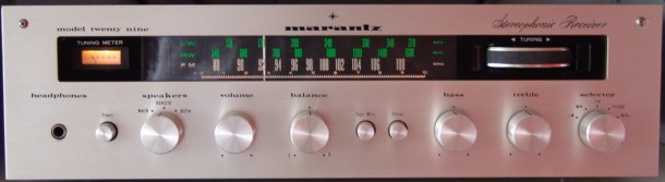

Michael, ehrlich gesagt habe ich zwei 7&zwanziger, aber warum bei dem abgelichteten ein falscher Knopf verbaut ist, weiss ich jetzt auch nicht.
Alle Qs stehen seit dem Umzug ins neue Haus im Keller/Dachboden/Garage(n).
Ich investiere einfach nicht mehr die Zeit, welche ich noch vor 15-20 Jahren in die MARANTZerei gesteckt habe, gehe lieber golfen, oder ins Fitness, gut essen, oder radfahren.
Hier spielt seit 3-4 Jahren ein HITACHI SR-803 als daily entertainer und das reicht.
esprit36

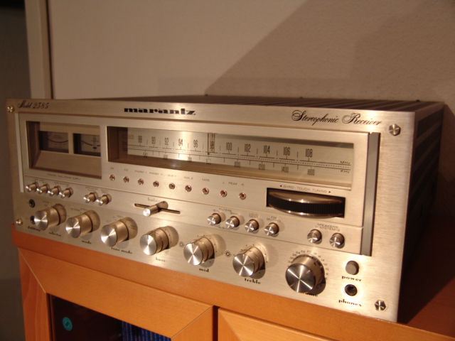

Mal etwas ganz anderes: Mich hat gerade bei eBay der Mausfinger gejuckt und ich habe mir einen Marantz 2385 an Land gezogen (Artikel-Nr. 180455591064). Kennt hier vielleicht jemand eine gute Adresse (bitte nicht in Duisburg, damit bin ich bedient!), wo ich das Gerät durchchecken lassen und wieder flottmachen kann?
http://cgi.ebay.de/ws/eBayISAPI.dll?ViewItem&item=180455591064

#51 erstellt: 16. Jan 2010, 12:49

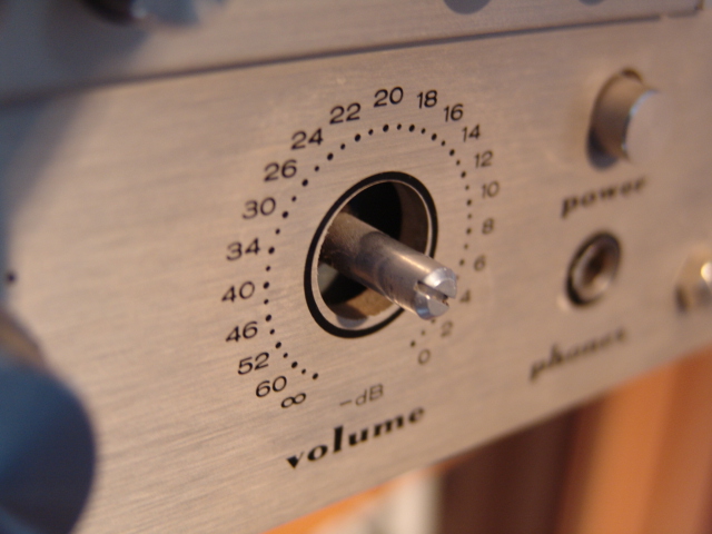

Der Brummer ist gelandet:
Mit Ausnahme einiger Kratzer im Bereich der Oberkante ist der äußerliche Zustand gut bis sehr gut, nachdem ich die falschen Schrauben der Frontplatte gegen die originalen Sechskantschrauben ausgewechselt habe. Die Sache mit der falschen Abdeckung des Powerknopfes dürfte auch keine große Sache werden, da ich hierfür genügend Ersatzteile besitze.
Helmut hat mich vorher darauf hingewiesen, dass es evtl. teuer werden könnte, wenn ein falsches Poti eingebaut sein sollte. Aus diesem Grund habe ich den Verkäufer bei Abholung des Gerätes direkt auf das Poti angesprochen. Dieser versicherte mir jedoch, dass garantiert das Originalpoti eingebaut ist und lediglich die Abdeckkappe falsch sei. Wahrscheinlich war ich zu vertrauensselig, denn ich hätte lieber die Kiste gleich vor Ort auseinandernehmen sollen.
Zu Hause angekommen wollte ich dann als erstes die falsche Poti-Abdeckung gegen ein Originalteil von einem meiner Teileträger auswechseln. Zu meiner Überraschung kam unter der falschen Abdeckung allerdings eine glatte Poti-Achse zum Vorschein!
Mir war nicht bekannt, das Marantz jemals Potis mit solchen Achsen in dieser Produktionszeit verbaut hätte. Alle mir bekannten Marantze haben Zahnradachsen. Aus diesem Grund habe ich den Verkäufer gleich angeschrieben und ihm meinen Verdacht mitgeteilt.
Und hier die Antwort, die ich heute Morgen im Postkasten hatte:
"Hallo!
Von welchem Gerät wollten sie denn den Drehknopf benutzen?-Dann sollten sie wissen das dieser Poti Original ist.Sie wollten den Receiver ja zum Rüsselschorf bringen und der wird bestätigen das dieser Poti Original ist hat den ihr Potiknopf auch die Schraube zum befestigen?
Gruss Nana_Hund
Bitte beurteilen sie nicht Dinge von wo sie kein Fachwissen haben.Wenn dieser Poti nicht Original ist dann hab ich das Gerät nie besessen.Von solch einer Aussage kann man nur schlechte Laune bekommen.Ober haben sie da was verändert? Das Gerät wurde selber von ihnen abgeholt und die Bilder im Ebay sagen doch alles oder?"
Was soll ich da noch sagen? Sollte ich mich etwa täuschen und der 2385 hat tatsächlich ein Poti mit glatter Achse und größerem Durchmesser im Originalzustand? Da ich das Gerät selbst noch nie besessen habe und nicht zweifelsfrei behaupten kann, dass ich mit meiner Vermutung richtig liege, wäre es natürlich schön, wenn sich ein anderer Besitzer eines 2385 hier mal (am besten mit einem Foto der originalen Poti-Achse) zu Wort melden könnte.
