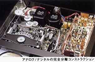

Nein. Beide haben Holzseitenteile und Fernbedienung serienmäßig. Die Unterschiede liegen woanders. Der CD-93 hat gegenüber dem CD-73 folgendes mehr: - Wabenchassis aus Aluguß anstatt normales Stahlblechchassis - getrennte Trafos für Analog- und Digitalsektion (Ringkern für Analogsektion) anstatt ein Trafo mit getrennten Anzapfungen für Digital- und Analogsektion. - kollektorloser Präzisionsmotor für den Discantrieb anstatt normalen Motor für den Discantrieb - Digitalfilter mit 18 bit anstatt mit 16 bit. - Diskreter und symmetrischer Aufbau der Analogsektion mit angeblich auf den zehntel Millimeter identisch langen Leiterbahnen und Kabeln und selektierten Bauteilen. Zitat Prospekt:
Der CD-93 hat auch die etwas besseren technischen Daten: Klirr 0,001% anstatt 0,002% Kanaltrennung 99 dB anstatt 97 dB Der CD-93 wiegt 15 kg, der CD-73 "nur" 9 kg. Grüße Roman [Beitrag von Passat am 04. Feb 2017, 02:53 bearbeitet] |

Ich bin durch einen glücklichen Zufall zu einem CD-93 gekommen welcher den CD Tray nicht mehr öffnete. Ich habe das Gerät dann gereinigt mit Druckluft und habe alle 3 Riemen gewechselt und die Mechanik des Trays mit Waffenfett mit hohem PTFE Anteil geschmiert (nicht den Magnetschlitten!) Und siehe da der guten läuft wieder wie eine Eins ich konnte nun beide Geräte an meinem AM-95 testen via Cinch und muss sagen das ich mit meinen alten Boxen keinen wirklich grossen Unterschied feststellen konnte. Was allerdings die Verarbeitung betrifft spielt der CD-93 ganz klar in einer anderen Liga! Das Gerät wiegt gefühlt 5 Kilo mehr. Alleine der obere Deckel besteht aus vollkupfer und auch die Füße sind komplett aus Aluminium gedreht. Alles in allem ein absolutes Highlight und mit Sicherheit vergleichbar mit der Urushi Serie von Pioneer. |
