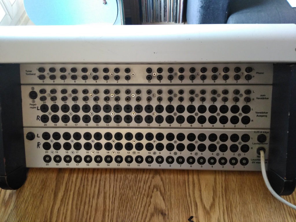

Hallo allerseits, ich hoffe, ich bin hier richtig mit meinem Anliegen. Ich suche nach einem Verteiler, so wie man sie in Hifi-Studios findet. Das heißt, ein Tableau, mit dem ich mehrere Anlagen mit mehreren Boxen-Paaren per Knopfdruck abwechselnd betreiben kann. Ich habe keine Idee, wie sich so ein Gerät nennt, von daher ist die Online-Suche etwas beschwerlich... Hier ein zwei Fragen dazu: Gibt es für so etwas einen bestimmten Suchbegriff? Hat jemand hier im Forum vielleicht so ein Teil und will es los werden? Schöne Grüße, Calexico |

Servus, ich habe eine Omnitronic LUB 21. Möglich sind 7 Verstärker auf 2 Paar Lautsprecher oder umgekehrt. Alles wird mit Relais geschaltet. Einziges Problem ist, dass es eine gemeinsame Masse gibt. Kann man prinzipiell umbauen, habe ich aber nicht getan. Gruß Roland |

Hallo Calexico, was du suchst nennt sich "Lautsprecherumschalter." oder auch "Umschaltbox für Lautsprecher" Die bekommst du z.B. von der Fa. Dodocus. Sehr professionel und eher etwas für Hifi-Studios. Du bekommst im online-Kaufhaus aber auch andere Hersteller. Preislich ist da alles von 6, 50 EUR bis fast 300 EUR alles vertreten. Ich wünsche viel Erfolg beim Aussuchen und viel Spaß wenn du Dich entschieden hast. Sag mal Bescheid, wenn Du solch ein Gerät hast und wie denn dein Eindruck ist. Viele Grüße. |

So etwas findet man immer mal wieder. Z.B. die Canton Combi 600: ![]() Etwas kleiner die Canton Combi 300: ![]() Da die aber aus den 70ern/frühen 80ern stammen, haben die DIN-Anschlüsse. Für moderne Geräte bräuchte man also Adapter auf Cinch. Grüße Roman |

Moin ! Die DIN-Anschlüsse bei den Cantons gelten auch für die Lautsprecher. Es kann Brummprobleme geben. Nicht nur bei solchen großen Verteilern. Eventuell kann auch der eine oder andere Thread helfen zum Thema Verteilung und " Anschluß von zwei Verstärkern an ein Paar Boxen " . Ach ja, richtig: " Verstärker klingen nicht " und wenn sie gesoundet sind taugen sie nichts. OKAY ! MfG, Erik |

Was die Lautsprecheranschlüsse bei den Cantons angeht: Die haben zusätzlich Schraubklemmen für lose Kabelenden. Da braucht es also keine Adapter. Grüße Roman |

Combi 600 von hintenSieht nicht so aus ! Irren ist männlich ! Doitsche Wertarbeit kannte damals keine Schraubklemmen. Handwerkliches Geschick war bei den Schickimicki-Verkäufern kaum erforderlich und nicht standesgemäß. Schulterklopfing, Erik [Beitrag von Wuhduh am 15. Dez 2019, 06:33 bearbeitet] |

Hi, die Lautsprecher DIN Anschlüsse machen leider die schönen Kabelquerschnitte der Boxenkabel zunichte. An die DIN Pröpel kriegt man ja keine gescheiten Querschnitte dran. Und immer noch 1-2 DIN/Cinch Adapter im Signalweg dürfte dem Klangerlebnis auch nicht gerade förderlich sein. Da würde ich lieber nach einem Umschalter suchen, der Cinch-Anschlüsse und ordentliche Lautsprecherklemmen hat... Ciao - Carsten |
