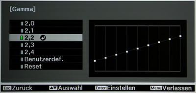

Ich finde die Einstellunegn ziemlich gut, lediglich in dunklen Szenen saufen Details ein wenig ab. Das hab ich bei einem TW2900 schon besser gesehen, leider konnte bzw. durfte ich mir diese Einestellungen nicht notieren.
Das Absaufen kannst du sehr gut mit dem Gammaequalizer mit der 'Benutzerdefiniert' Einstellung ausgleichen.
Erhöhe mal den zweituntersten Wert um ~ 5-7 Punkte.
Der GammaEQ
Als Hintergrund sollte ein Standbild mit besagtem Absaufen stehen, z.B. die Taldurchfahrt und der Bond-Nadelstreifen in der 'Casino Royal' Zugszene. (Timecode ab ~58-59 Min)
Sicher hat die Gammakurve dann eine 'Beule',-... aber wen interessiert die Gammakurve, wenn die dunklen Filmszenen mit optimaler Durchzeichnung dargestellt werden?
Der Schwarzwert leidet nicht!
[Beitrag von Spezi am 19. Apr 2010, 13:28 bearbeitet]

Probiert das mal alle aus. Die Einstellungen von Projectorreviews vs. die von C4H (TW4400).
Die sind auch nicht schlecht. Eure Meinung würde mich interessieren.
Ich habe auch bei Gamma Benutzdefiniert, den zweiten Punkt auf 7 hoch gesetzt.
RGB
Offset
R -12
G 0
B -18
Gain
R -17
G 0
B -13
Gamma ist Benutzerdef. zweiter Punkt auf 7.
Alles andere habe ich auf Default gelassen
[Beitrag von inzaghi75 am 19. Apr 2010, 20:53 bearbeitet]

Die Einstellungen kannte ich schon. Hatte diese für einige Zeit in Verwendung, finde aber die Farben sind sehr unatürlich.
Das Bild ist immernoch deutlich rotstichig und Details in dunkken Szenen saufen ab.
[Beitrag von Mafioso80 am 19. Apr 2010, 23:33 bearbeitet]
inzaghi75
#890 erstellt: 20. Apr 2010, 06:46
@Mafioso
Stimmt, habe ich so festgestellt. Deshalb wollte ich mal ne Meinung hören.
Hast du mal versucht, wie es Spezi geschrieben hatte, den Gammawert zu ändern (5-7), wegen den dunklen Szenen?
Mafioso80
#891 erstellt: 21. Apr 2010, 22:58
Ja den Grammawert habe ich auf 5 geändert, so sind die Einstellungen wirklich top. War ein richtig guter Tip!
inzaghi75
#892 erstellt: 22. Apr 2010, 06:53
Na, geht doch. Wieder was dazu gelernt
