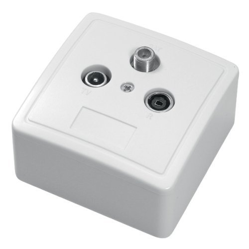

Hi, ich ziehe um und es gibt beriets eine SAT schüssel mit der der vermieter sich das SAT fernsehen mit mir teilt. er teilte es sich auch mit dem vormierter. Der vemieter ist ein alter herr der nicht viel ahnung hat ![]() ich habe eine Dose in meinem Wohnzimmer, die sieht aus wie diese auf dem Link, nur ohne den oberen stecker also nur die 2 wo auf gleicher höhe sind.... was ist das für eine dose und kann ich mit der TV gucken ? grüße BildDer vormierter ist derzeit nicht zu erreiche - leider. |

Erstens erscheint beim Link lediglich "Document Not Found", und zweitens kann man aus dem Aussehen einer Antennendose nicht auf deren Funktionalität rückschließen. Wenn man den Typ kennt, weiß man zumindest, ob sich eine Dose für Sat und für welche Art Sat-Anlage eignet. Ob dann aber auch tatsächlich das vermutete Signal zur Verfügung steht, weiß man auch dann nicht. Nur der Vermieter kann Dir letztlich mit Sicherheit sagen, welche Empfangsmöglichkeiten gegeben und ob evtl. spezielle Hardwareanforderungen (z.B. Unicable) zu erfüllen sind. |

Sie sieht so ähnlich aus, denn Du hast geschrieben:
Auch eine Dose ohne F-Anschluss kann sich für Sat eignen. Die Anlage könnte eine alte "analoge" sein (dann müsstest Du einen Analogreceiver kaufen), eine veraltete "digitale" Einkabelanlage (dann würde der Kauf eines HD-Receivers kaum einen Sinn machen) oder auch eine Unicable-Anlage (daran funktionieren nur kompatible Receiver). Bleibt dabei: Ohne genaue Info würde ich keinen Receiver kaufen. |

Wie schon geschrieben: Nur der Vermieter kann Dir sagen, ob für Speziallösungen bei Sat evtl. ein spezieller Receiver (z.B. Unicable) nötig ist. Falls Du einfach probierern möchtest: Besorge Dir entweder ein Kabel mit F-Stecker auf der einen und Koax-Kupplung auf der anderen Seite ( Beispiel) oder zu einem der üblichen Sat-Kabel mit zwei F-Steckern einen Adapter F-Kupplung auf Koax-Kupplung (den wird man einfacher im örtlichen Handel bekommen). Bis auf ganz wenige Ausnahmen kann für eine konventionelle Satanlage nur der Anschluss der Dose mit dem Koax-Stecker verwendet werden (im Bild oben der linke), nicht der mit der Buchse. Daher der Hinweis auf Kabel bzw. Adapter. Ein Anschlusskabel wie für Kabel-TV passt ohne Adapter nicht, da alle aktuellen Satreceiver einen Antennenanschluss in F-Technik (wie im Bild oben in der Mitte, nur fehlt dieser Anschluss bei Deiner Dose) besitzen. [Beitrag von raceroad am 09. Dez 2010, 20:09 bearbeitet] |

Also meinv ermieter ha mir jetzt ein bild gemalt.als ic net da war auf dem steht das ich den F stecker benutzen soll...toll meine dose hat diesen f stecker ja nicht....jetzt war meine überlegung...kann ich einfach die dose wegmachen und ne andere dose mit f stecker dran machen...beim vermieter ist es wohl so eine dose mit f stecker....dann würd ich nachher kurz in saturn und mir so ne dose holen... ach ja und vm LNB gehen 4 kabel weg...ich weis nicht ob es jemand eine info gibt darüber ob ich mit dem Ding HD sender empfnagen kann |

Steht auf der Dose ohne F-Buchse eine Typbezeichnung? |

Also über und unter dem linken Loch steht "Sat" über und unter dem rechten steht "tv Radio" in der Mitte der Hersteller irgendwas mit h viel ui klein geschrieben ... So un nu ? |

Das klingt ein wenig nach einer Dose von hirschmann, ist aber zu unpräzise. Falls die so aussieht wie das vierte Bild in diesem Beitrag (über dem Bild steht die Bezeichnung EDS 01 F), wäre die Dose voll Sat-tauglich und Du hättest schlechte Augen , denn die hat einen Koax-Stecker und eine F-Buchse. Nur sitzt die F-Buchse nicht in der Mitte sondern seitlich.Ansonsten bleibt Tausch der Dose ….. oder Du musst die Dose ausbauen, einen F-Stecker auf das Antennenkabel aufschrauben und diesen per F-Doppelkupplung mit der Receiver-Anschlussleitung verbinden. Zur Möglichkeit des HD-Empfangs kann ich nichts sagen.Vier Kabel vom LNB braucht man für eine Anlage, mit der man alle Sender auf Astra 19,2° empfangen kann, auch die mit HDTV. Das klingt also erst einmal gut , eine "analoge" Anlage ist es nicht. Man kann deshalb aber nicht ausschließen, dass der Vermieter z.B. eine veraltete Einkabelanlage installiert hat, um nicht neue Kabel im Haus verlegen zu müssen. Ich erzähl’ Dir ja schon die ganz Zeit, dass Du entweder vom Vermieter eine genaue Info brauchst oder ausprobieren musst, was geht und was nicht. |

Ja geau de alte war eine hirschmann dose Also habe mir jetzt eine Dose von skymaster gekauft mit F3 anschuss und siehe da es at geklappt. ich empfange sogar hd kanäle - es steht also denke ich mal dann sky nichts im wege oder ? nur eins ist mir passiert - ich ahbe die antenne schlecht in die buchse bekommen und irgendwann hatte ich eins ignal mehr und mein receiver meldete mir - kurzschluss überastung beim antenneneingang oder so....in der betriebsaneitung steht das das koax kabel wohl einen defekt hat. kann das sein ? |

Dann hast Du vermutlich mit dem Innenleiter des Koaxkabels nicht das kleine Loch in der F-Anschlußbuchse der Antennendose getroffen und somit letztlich einen Kurzschluß verursacht. Zum Aufdrehen eines F-Steckers benötigt man keine Kraftanstrengungen, das muss leicht von der Hand gehen. Daher das Ganze nochmals aufschrauben und überprüfen. Was für einen Sat-Receiver (Hersteller + Modell) verwendest Du? Empfängst Du z.B. Sport1 und RTL jeweils in SD? [Beitrag von Duke44 am 12. Dez 2010, 13:14 bearbeitet] |
