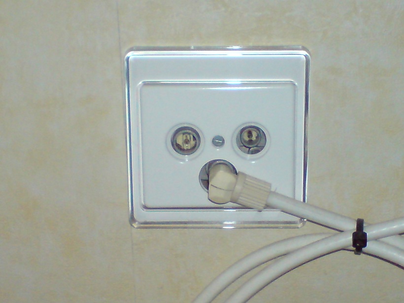

Hallo allerseits, ich habe nun nach tagelangem verzweifelten Suchen entschlossen, Euch um Hilfe zu beten. In meiner Wohnung habe ich zwei WISI DO 53 Steckdosen , die ich mit einem SAT-Receiver verbinden will. Mir ist jedoch nach langer internet-Suche immer noch unklar was für ein Kabel dafür notwendig ist. Aktuell besitze ich einen SAT-Receiver mit LNB -Eingang und habe ein normales Receiver-Anschluss-Kabel, das aber in keine der Dosen passt. Hier ist das Datenblatt: http://www.radio-materiel.ch/download/liens/do-53s.pdfHier hat jemand ein Kabel benutzt, vielleicht hilft das jemandem weiter: https://www.satanlagenforum.de/download/file.php?id=2169 https://www.satanlag...umrustung-t7220.htmlHier gibt es noch einen Beitrag der empfiehlt, einen Adapter zu nehmen und in die normale TV-Antennenbuchse zu stecken, was aber im Bild oben und laut Datenblatt nicht der Fall sein sollte: http://forum.digitalfernsehen.de/threads/wisi-do-53.278073/Besten Dank und schöne Grüße Johannes |

Man braucht entweder zu einer der gebräuchlicheren Anschlussleitungen mit zwei F-Steckern einen Adaper IEC-Stecker auf F-Buchse ![]() ![]() oder eine Anschlussleitung mit einem F- und einem IEC-Stecker (z.B. FS-KS 20xx, xx = 15, 30, 50). |

Danke raceroad! Nur zur Sicherung: das Kabel kommt dann in den mittleren unteren Anschluss, oder? |

Ja. Bezogen auf das von Dir verlinkte Bild würde der Adapter / das Adapterkabel rein elektromechanisch auch oben links passen. Aber dieser Ausgang liefert nur UKW. |
