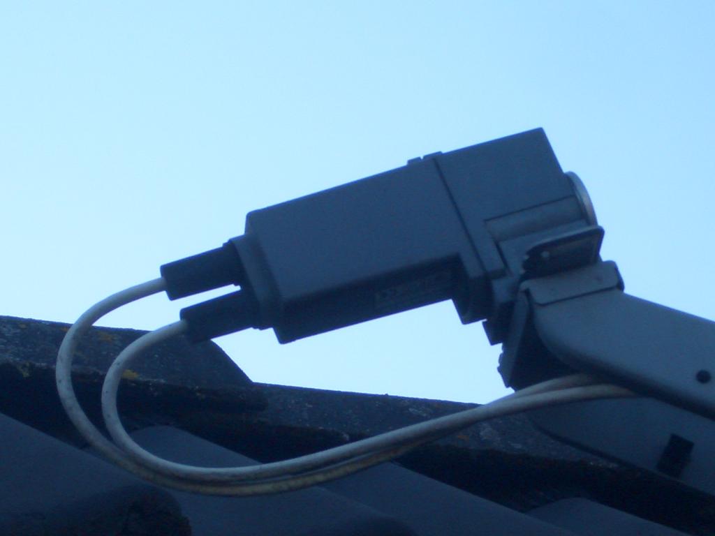

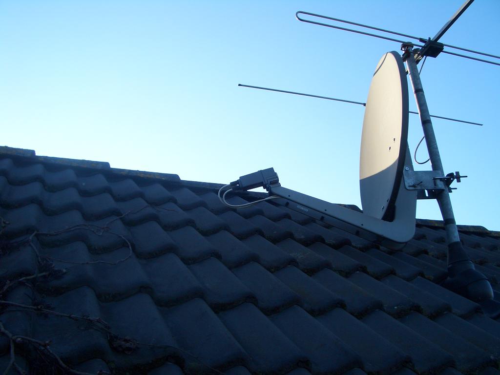

Hallo, möchte gerne unsere Sat-Anlage auf Digital umrüsten, finde jedoch die Gebrauchsanweisung der jetzigen Anlage nicht. Kann mir einer an Hand dieser Fotos sagen, um welche Marke es sich bei unserem LNB und der Schüssel handelt? http://www.looxus.de/satschuessel_komplett.JPGEinmal die Schüssel in der Totalen http://www.looxus.de/LNB_gross.JPGUnd einmal der LNB in groß. Hoffe ihr könnt mir helfen Gruß Looxus |

Hallo, welche Teile Du genau hast kann ich nicht sagen. Aber ganz sicher ist die Anlage von Kathrein. www.kathrein.deGruß neotion666 |

Ok Danke! Möchte gerne den "MTI Supreme Line Quattro LNB 0_2 dB" als als zukünftigen LNB, brauche also einen Adapter. Passt jeder Adapter für Kathrein auf jede Kathrein Anlage oder gibt es da unterschiede? Gruß Looxus |

Jeder Kathrein-Adapter sollte passen, zumal du ja schon die neuere Variante des Spiegels hast. Das mit dem LNB solltest du nochmal überdenken (Marke berüchtigt wegen Ausfälle, zu hohe Verstärkung, falsch konstruierter Wetterschutz,...), der wäre so ziemlich meine letzte Wahl |
