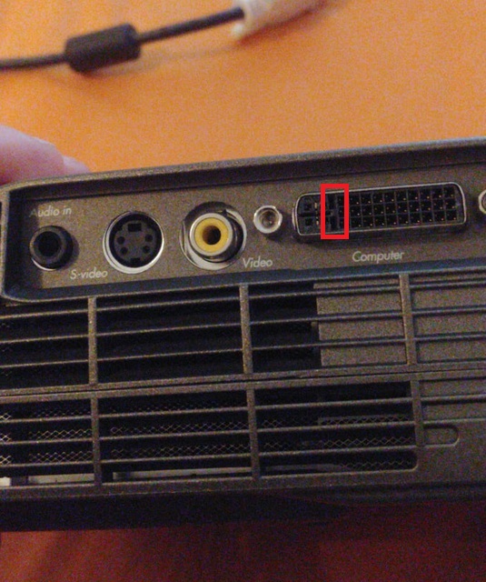

Guten Tag allerseits,
Ich habe einen Beamer mit folgendem Anschluss:
4bebff38-4624-4adf-92a4-7ec093874de4
Meine ersten Frage wäre, was das denn für ein Anschluss ist.
DVI ist es jedenfalls nicht, da DVI nicht so breit ist.
Meine 2. Frage wäre, ob es mögich ist eine Multimediabox wie diese zu verbinden:
Klick hier
Also - Stecker am Beamer => HDMI Adapter => Multimediabox.
Dann könnte ich alles vom Smartphone und Laptop auf den Beamer streamen.
Würde mich über eine Antwort freuen.
Freundliche Grüsse
XN04113

NEIN, der ist es nicht, hier wird als Eingangsbuchse auch ein normaler VGA-Eingang und ein BNC-Anschluss genannt, den das Triumph-Adler Modell nicht hat.

der Anschluß ist ein DVI M1, dafür gibt es Adapter auf DVI oder HDMI zu kaufen

das ist halt dieser spezielle Anschluß, wurde hauptsächlich von der Firma Infocus genutzt
Du kannst jetzt noch lange über DVI und Wikipedia hier diskutieren, das wird aber nichts daran ändern, daß Du einen Adapater brauchst (ca. 30€ von Lindy)
https://en.wikipedia.org/wiki/VESA_Plug_and_Display
[Beitrag von XN04113 am 16. Dez 2018, 12:20 bearbeitet]

ja das Datenblatt sagt DVI-D, aber schau mal den Anschluss an, links über und unter diesem waagerechten "Strich" sind doch jeweils 2 viereckige (ich nen' sie mal) Eingänge, die DVI-D nicht hat.
Wenn ich dann auf das von mit verlinkte Bild sehe, so sieht das eher wie ein DVI-I (Dual Link) - zweiter von oben aus.
Aber es kann nicht DVI-D oder DVI-I sein, denn zwischen dem "Strich" und seinen 4 Eingängen und den in einer Dreierreihe angeordneten Eingängen sind noch mal 2 längliche Eingänge, die eine normaler DVI-Buchse nicht hat.
Deswegen ist die Buchse auch breiter als ein normaler DVI-Eingang wie Slaint auch schreibt.

Nein, er passt nicht.
Der Anschluss am Beamer ist breiter.
Ich habe ihn nur wieder eingepackt, um ihn zurückzugeben.

Ich vermute mal, dass für den Anschluss wegen der zwei "extra Asnschlusspole" ein "Spezial DVI-Kabel" der Firma Triumph-Adler notwendig ist, dass es aber nirgendwo mehr geben wird.
XN04113
#17 erstellt: 16. Dez 2018, 13:39
ich frage mich was bei diesem Adapter nicht passen sollte?
Pins Zählen ist doch nicht so schwer, und wenn es mehr Pins sind und das Rastermass gleich ist muß der Stecker breiter sein

und für den Themenersteller: Dein Projektor sollte baugleich mit dem INFOCUS Ask Proxima M6 sein
und hier das Handbuch: https://www.projectorcentral.com/pdf/projector_manual_3773.pdf
Doch was ist mit den 2 länglichen "Eingängen zwischen dem "Strich" und seinen 4 Eingängen und den in einer Dreierreihe angeordneten Eingängen?
Die hat der abgbildete DVI M1 Stecker nicht.

XN04113
#26 erstellt: 16. Dez 2018, 15:43
NcN63 (Beitrag #24) schrieb:
Die zwei "Eingänge" scheinen deinem "scharfen Auge" wohl entgangen zu sein, deshalb hab' ich sie mal markiert
Wenn man Ahnung hätte wüsste man das das keine Eingänge sind und bei guten Augen würde man sogar sehen das da gar nichts drinnen ist (Kontakte).
Du scheinst ja voll der "Blicker" zu sein, den bisher kam null Infos die dem Themenersteller helfen
Mnachmal ist es besser ruhig zu sein und die Finger von der Tastatur zu lassen wenn man keine Ahnung hat!

So, nachdem ich mich im Web umgeschaut habe, habe ich mich dann doch für einen
Chromecast mit einer 1080P Auflösung entschieden.
Ich habe versucht am Beamer das DVI-M1 - VGA Kabel anzuschliessen => Daran einen Adapter VGA zu HDMI, zwischendrin noch eine Kupplung, weil beide Anschlüsse Männlich sind.
Nun ist es so: es funktioniert nicht. Ich sehe lediglich beim Aufstarten
manchmal das Google Chromcast Logo und einen Ladebalken. Danach wird das Bild Schwarz -> Fertig.
Woran könnte das liegen?
Freundliche Grüsse
n5pdimi
#31 erstellt: 25. Dez 2018, 13:53
Sorry, aber wie soll das funktionieren? VGA auf HDMI kann als Adapter nie im Leben funktioniren, das eine ist digital, das andere anbalog. Das ist der berühmte Adapter "Drehstrom auf Gardena/Propangas".
Entweder, Du schaffst es direkt HDMi auf DVI-M1 zu adaptieren, oder das wird nix. Wobei es durchaus auch trotzdem sein kann, das kein Bild kommt, wenn der Beamer keine HDTV kompatible Auflsöung und Wiederholfrequenz anzeigen kann.

- der Beamer ist wie so viele Geräte aus dieser Zeit ein reiner PC Daten Anzeiger
- es wurde ja bereits das Handbuch und somit die Technischen Daten verlinkt
- 1024×768 "XGA" ist das was der Beamer als Signal haben möchte
- diese Auflösung bietet KEIN Multimedia Gerät !
da es eine reine PC Auflösung ist
- es wird also ein PC benötigt oder ein aktiver Wandler
- Plasma TV Display der Anfangzeit diese Auflösung auch hatten
- mir sind die Signalausgabe Auflösungen des Chromcast nicht bekannt
und es ist durchaus möglich das das StartLogo
wo ja indirekt noch kein HDCP etc. anliegen könnte
in einer Auflösung ausgegen wird welche der Beamer ebenfalls akzeptiert
- Warum wurde DVI-M1 auf VGA verwendet? VGA ist PC und analog also ohne moderne digitale Signalkommunikation, zudem 4:3 ...!
https://www.amazon.d...tecker/dp/B079Q8N8TF
- der ebenfalls verlinkte Lindy Adaptter geht auf DVI
https://www.amazon.d...uchsen/dp/B000I2JWWM
- und JA der Lindy USB ist ein Anschluss an externe Geräte
und Nicht klassich PC USB und JA das ist so; eben irgendeine Norm Vorgabe
- Infocus DVI-Kabel sieht da eventuell "passender" aus
wobei hier eine interessante Anmerkung beisteht:
Connects the M1 port on your InFocus digital display to a DVI source. USB cable included for mouse control from the remote and firmware upgrades.
und nun wird es mir zu komplex
mfg
[Beitrag von langsaam1 am 25. Dez 2018, 15:21 bearbeitet]

selbstverständlich kann das funktionieren da bei der DVI-M1 Buchse auch analoge VGA Signal akzeptiert werden
dieses Kabel gehört sogar zum Lieferumgang des Projektors
wieder so ein geistreicher Beitrag...
@Slaint
Wenn es funktionieren könnte dann wie folgt:
Lindy Adapter plus dieses Teil
über das Thema HDPC hatte ich ja bereits ausreichend informiert
[Beitrag von XN04113 am 25. Dez 2018, 18:51 bearbeitet]
