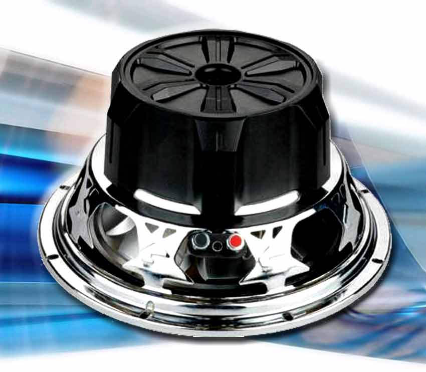

So, er ist da, der Hühne von First Austria ist angekommen!!!
Hier die erstmal die Daten laut Verpackung:
Modell CS-4281
Musikleistung max. 400 Watt
250mm Durchmesser
Weicher durchsichtiger Konus
Spezielle Aufhängung
Strontium Magnet
Hitzebeständige Schwingspule
Flaches Design
Impedanz 4 Ohm
Und das ist der Bolide, schön verpackt, dass man den schönen Blechkorb sehen kann, und die rote Schaumstoffsicke, optisch macht das Ding wirklich was her. Kein Wunder, das die Weisheit, welche ich zugegebenermaßen selbst vertrete, "form follows function" hier zu Gunsten der Verpackung wunderbar greift, aber seht selbst:
Da mir der Woofer ein bisschen klein vorkam, und ich gerne Dinge auf ihre Richtigkeit nachprüfe, kam ich auf die Idee, erstmal den Durchmesser zu messen. Irgendwie kam ich aber nicht auf die angegebenen 250mm...
Aber die Lösung war schnell gefunden, als ich mir Gedanken über das "flache Design" machte. Natürlich!!! Wenn er auf dem Magnet steht, ist er nicht wirklich flach, aber es ist ja nur eine Frage der Perspektive!!! Stellt man ihn auf den Rand, ist er mit seinen max. 210mm Durchmesser wirklich sehr flach für einen 250mm-Woofer!!! RESPEKT!!!
Und da es noch weitere HighEnd-Produkte von First Austria gibt, wundert es mich nicht weiter, dass der Subwoofer eine Hitzebeständige Schwingspule besitzt, da sie wohl aus einem Heizdraht der Firmeneigenen Bügeleisenproduktion besteht! Nun langsam weicht das mulmige Gefühl in mir, Müll gekauft zu haben und ich bemerke, dass viel mehr hinter diesem Subwoofer steckt, als bisher angenommen! Immerhin haben die den Preis für den schönsten Messestand in Kiew und Kasachstan gewonnen, das Zeugt auch von der Qualität der Produkte!!! Nur nebenbei mal der Katalog von den Produkten im .pdf-Format: http://cms.timetron.com/timetron/15.pdf.
Nun machte ich mir Gedanken darüber, ob das mit den 400W Musikleistung hinkommt. Auf der Suche nach einem RMS-Wert habe ich Folgendes im Katalog gefunden:
Dort stand etwas von 45WRMS. Ob nun alles stimmt, prüfe ich mit der allgemeinen Formel für das Umrechnen von "Watt RMS" in "Watt Musik", welche Lautet:
(Watt Musik) = (Watt RMS) * (gewünsche Penislänge in cm/10)²
=> 45W * (30cm/10)² = 405W*cm
Da "Watt Musik" durch "Watt RMS * cm" definiert ist, errechnete ich einen Wert von "405Watt Musik", welches dem Angegebenem Wert sher nahe kommt, auch hier wurde nicht gepfuscht, ich bin begeistert! Und noch etwas fand ich in der Katalog-Beschreibung: Den unglaublichen Frequenzbereich, der alle Lautsprecher die ich bis jetzt kannte in den Schatten stellt! Dieser Subwoofer ist eigentlich ein Wunderbreitbänder!!! Unglaublich, ein Frequenzgang von 20-20000Hz...
Aber bevor ich jetzt noch vor Begeisterung zusammenbreche, mache ich lieber weiter.
Eine ca.30mm Schwingspule für einen potenziellen Hochtöner?! Na, da geht Einiges! Außerdem gilt es ein besonderes Augenmerk auf die Zentrierspinne zu haben. Ihre Bauart verhindert eine allzu große Außlenkung. Ein weitere Indiz dafür, dass echte Profis am Werk waren, ist der Stabile Blechkorb und die Fehlende Pohlkernbohrung
(schließlich könnte sich Dreck dort hinen verirren). Außerdem sind die Vollmetall-HighEnd-Lötfähnchen
erwähnenswert, sie ermöglichen flexible Anschlusslösungen!
Wirft man einen Blick durch die Verschraubungslöcher, findet man ein weiteres Gimmick: zur noch höheren Belastbarkeit fixiert man die Sicke noch zusätzlich zur Verklebung beim Festschrauben.
So, für Heute reicht es, sonst bekomme ich noch einen Herzkasper vor lauter Aufregung. Ich beende den Erfahnungsbericht und das begleitende Sabbern für heute.
In den nächsten Tagen mache ich aber noch eine Frequenzgangmessung mit und ohne Gehäuse und einen abschließenden Belastungstest unter Videobeobachtung ; )
Viele Grüße, Christian

Leider plagt mich der Zeitdruck... Muss bis zu einem Seat-Treffen am 7.7. noch ein bisschen was für einen Kumpel zumindest etwas richten...
Aber keine Sorge, ich hab schon ein Gehäuse gefunden, was absolut passend ist, und den Anforderungen dieses Meisterwerks entspricht ; )

Ich möchte wieder darauf hinweisen, dass ihr hier auf eine riesige Portion Ironie treffen werdet. Nehmt es nicht allzu ernst. Schließlich möchte ich am Ende keinen Ärger bekommen ; )
Aaaalso, leider muss ich euch wieder enttäuschen, ich wollte wirklich eine halbwegs professionelle Messung durchführen, allerdings kam ich mit der Masse an Theorie nicht so wirklich klar...
EDIT: Natürlich kann er KEIN Stereo, wie kommt man auf den Mist?! Schließlich ist es nur EIN Chassis!!! Dann wäre es ja ein Gott unter den Lautsprechern. Da es aber NUR ein Wunder ist, und dieses von Göttern produziert wird, steht es immernoch UNTER den Göttern!!! EDIT": Und kann deswegen selbstverständlich kein Stereo!!! (Keine Angst, das war natürlich genau so Müll, wie der Rest ; ) )
Aber auf die Beine gestellt hab ich trotzdem was ; )
Erstmal gibts einen Eindruck von dem Testgehäuse. Selbstverständlich wurde es so konzipiert, wie es der Hersteller auch getan hätte, und zwar als Bassrolle ; ). Dabei habe ich allerdings kein Reflexrohr verbaut, um eine möglichst präzise Abstimmung zu erhalten. Das Volumen der soliden und resonanzarmen sowie verwindungssteifen Pappröhre beträgt Brutto um die 10 Liter. Verkabelt hab ich mit 2,5mm², da mein Verstärker mit 75W RMS nach der o.g. Formel immerhin 675W Musikleistung abgibt. Ich wollte nicht, dass aus versehen jemand den Regler zu weit hochdreht, und das Tolle Gerät die Krätsche macht. Auch wenn ich ihm die 675W zutraue- Sicher ist sicher. Schließlich bekommt man so ein Schmuckstück nicht alle Tage! Durch den geringen Kabelquerschnitt riskiere ich zwar einen Kabelbrand, aber der Widerstand ist höher und sichert den Woofer etwas ab. Aber hier nun ein Bild zum Gehäuse:
Nun aber zum Wesentlichen: dem Frequenzgang:
mich wundert ein Wenig, dass von den Breitbandeigenschaften nicht so viel zu sehen ist. Allerdings führe ich es auf meine (tatsächlich vorhandene) Unkenntnis zurück. Allerdings kam ich wiedermal auf die Idee, mich in die Gedanken, soweit möglich, in die hellen Köpfchen aller an der Entwicklung und Produktion beteiligten Menschen hinein zu versetzen (hab ganze 2 Sekunden dafür gebraucht) und den Frequenzgang kurzerhand selbst korrigiert, wie es auch bei First Austria nicht anders gelaufen wäre, hier in ROT zu sehen (meine Messergebnisse hab ich dennoch zur Anschauung und ein kleinesbisschen Selbstbestrafung nicht entfernt):
und schon hat man ein interpretierbares Ergebnis (die Rede ist von der roten Kurve): Wie erwartet, weißt dieser Breitbänder hervorragende Ergebnisse auf!!! Davon sollten sich wirklich alle namenhaften Hersteller mal eine Scheibe abschneiden!!!
Man sieht auf den ersten Blick den schönen, sehr linearen Frequenzgang. Der leichte Abfall von ca. -10dB von 50 nach 20Hz runter lässt sich da gerne verschmerzen. Des weiteren beginnt ein sanfter Abstieg ab 2,5kHz bis 20kHz, der aber nicht so sehr ins Gewicht fällt, wie der von 50 nach 20Hz. Da aber insgesamt (mit Ausnahme des kleinen Hubbels ab 1kHz) der Frequenzgang Aalglatt verläuft, sollte das auch kein Problem sein. Ich vermute sogar, dass der Abfall im Hochtonbereich beabsichtigt ist, damit man, wenn man die Einladung des Chassis zum extremen Pegeln annimmt, sich nicht die Ohren beschädigt. Alle Achtung, daran hätte sicher kein anderer Mensch als die Profis von First Austria gedacht!!!
Jetzt ist der Zeitpunkt gekommen, wo ich mich herzlichst beim Hersteller bedanken möchte, dass ich die Erfahrung machen durfte, ein solches Wunderchassis in den Händen zu halten. DANKE, FIRST AUSTRIA!!!
Zurück zum Ernst: Der Belastungstest wird vermutlich nicht stattfinden, da ich wirklich jemanden gefunden habe, der dieses Ding ganz freiwillig haben möchte ; ) Aber mal sehen, ist noch keine beschlossene Sache. Aber Gedanken habe ich mir schon gemacht ; ) Falls es dennoch so weit kommt, werde ich die Dustcap entfehrnen, damit zum einen eine Bessere Kühlung möglich ist, und man zum Anderen (eigentlich hauptsächlich *g*) die Funken und den Rauch besser sehen kann ; )
