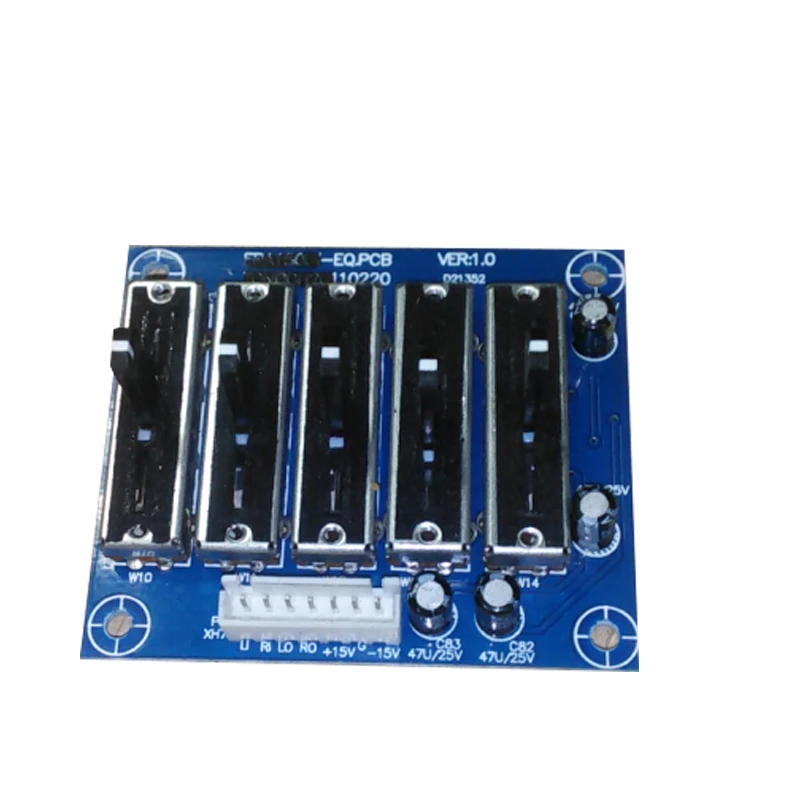

Hallo Leute
Ist meine erste Frage, weiss nicht, ob ich korrekt vorgehe, versuche, mich kurz und deutlich zu fassen. Freue mich auf Hilfe...
Ich hab mir eine Box zusammengestellt, bei der eigentlich alles wunderbar klingt.
Die Chassis habe ich von einem 80er Jahre High-End Tischmonitor:
Hochtöner Audax HD100D25
Tiefmitteltöner Focal 5N302
-Speise das Gerät mit einem 12V Lithium Akku
-Empfang via LN-BT02 vom Chinesen, danach gehts durch den
-Equalizer EQ207-20191222PCB ebenfalls vom Chinesen, danach durch die
-Stereo-Mono-Schaltung (2 mal 470 Ohm ) und in die
-Endstufe Tpa3116d2
Wenn ich alles vom gleichen Akku speise, brummt es ganz schrecklich und die Regler des Equalizers funktionieren nicht. Wenn ich dem EQ eine separate Stromquelle gebe, z.B. eine 9V Batterie, klingt alles Wunderbar und der EQ funktioniert.
Wo mache ich einen Fehler / Was muss ich tun, damit ich alles vom gleichen Akku aus bestromen kann?
Gebe gerne mehr Informationen zum Aufbau etc. falls nötig.EqualizerFrontansichtBluetooth Box Inhalt

es sieht so aus, als hättest du deine 12V am EQ an die Buchse +15V und -15V angeschlossen, GND (Masse) ist frei.
Du solltest den +Pol deiner 12V Batt am EQ an die Buchse +15V und den -Pol deiner 12V Batt an GND/Masse legen. Der Eingang -15V sollte frei bleiben.

der EQ braucht symmetrische Betriebsspannung sonst klingts stark verzerrt,
+/-12V sollten aber auch langen. Die mußt du dir dafür generieren (DC/DC-Wandler) oder nen 2ten Akku verwenden.
GND aller Platinen sollte ohnehin verbunden sein. Vorzugsweise sternförmig direkt am Akku.
Symmetrische DC-DC-Wandler gibts als fertige Module. Muß aber einer mit galvanischer Trennung sein wenn du Batterie-Minus als GND bei den anderen Modulen verwendest.

Danke, das werde ich gleich ausprobieren. Frage dazu nur: ich kapier nicht, wo du 15V angeschrieben siehst.
auf der Beschreibung von Ali Express
Positive und negative dual netzteil +/-5v bis +/-15v netzteil
hab ich versucht. Brummer / rauschen ist reduziert, aber nicht getilgt.
Weitere Frage: wozu ist der -15V?
weil du eigentlich ein Duales Netzteil brauchst mit +15V und -15V gegenüber GND. Das könntest du wie @MosFetPapa beschrieben : generieren (DC/DC-Wandler) oder nen 2ten Akku verwenden.
Mich wunderte aber schon deine Aussage:
Das war auch nur eine einfache und keine duale Spannung ?
