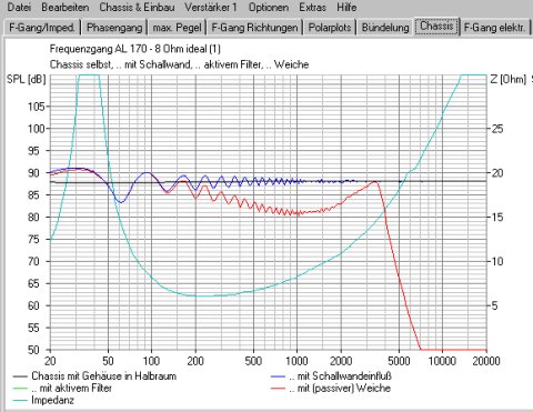

nachdem ich hier im Forum auf Boxsim gestoßen bin, habe ich auch mal etwas damit gespielt. Um die Ergebnisse des Schallwand-Einflusses bewerten zu können, wollte ich zunächst eine "große Schallwand" mit einem "idealen" Chassis rechnen. Das ist das Ergebnis:
Die gemessenen Chassis-dB-Werte des AL 170 wurden alle mit 88 dB überschrieben -> ideal linear. Die Schallwand in der Simulation ist 1000 cm x 1000 cm groß (Chassis in der Mitte)
und die Tiefe der Box beträgt auch 1000 cm. Das ergibt 1.000.000 Liter Volumen
Das Problem mit den Interferenzen in dem Bild beruht auf der Angabe "Durchmesser des Schallaustritts (Maß d[cm]) = 13,0. Dieser Wert ist von Boxsim für das Chassis AL 170 vorgegeben und entspricht etwa dem Membrandurchmesser. Wenn ich den Wert auf 400 cm hochsetze, dann Verschwinden die Wellen weitgehend. Doch so groß ist die Membran halt nicht
Wenn noch zwei Nullen an die Schallwandgröße angehängt werden (1 km x 1 km), dann wird es deutlich besser - kann es sein, dass eine 10 m x 10 m Schallwand tatsächlich solche Interferenzen verursacht?
Viele Grüße, Willy

Tja,
so ist das mit nicht idealen Unendlichen #Schallwänden und nichtidealen Chassis.....
Im Ernst, Du kannst davon ausgehen, das Du wenn Du ein Chassis mit 13cm Membrandurchmesser verwendest, auf einer 10m x 10m großen Schallwand exakt diese F-Gangkurve bekommst...
Gruß Jörn

Wenn das so ist, frage ich mich doch ernsthaft, wie die Werte bei "unendlicher" Schallwand in Datenblättern ermittelt werden. Kaum ein Hersteller wird Wände mit mehr als 10m x 10m haben und selbst bei 100m x 100m ist die Welle bei knapp über 20 Hz noch 3 dB (p-p) hoch. Demnach können die Werte in Datenblättern nur aus realen Werten extrapoliert sein. Oh, Oh.
Viele Grüße, Willy

Das Problem mit dem welligen F-gang im Bild oben scheint auch eher theoretischer Natur zu sein. So gibt Boxsim zwar den Pegel aus, der in 1 m Abstand zu erwarten ist, aber die Frequenz- und Phasengänge werden bei unendlicher Entfernung berechnet (http://www.boxsim.de/FAQ/FAQ0009.html). Ich glaube darin liegt das Problem der Welligkeit. In 1 m Abstand vom Lautsprecher würde man wohl Interferenzen, die 5 m entfernt entstehen und dann nochmal 5 m zurücklegen müssen, bis sie auf das Ohr (Mikro) treffen, tatsächlich nicht hören. Im unendlichen sieht das natürlich ganz anders aus. Dort spielen die zusätzlichen 5 m keine Rolle mehr - da man sowieso nix hört
Viele grüße, Willy
