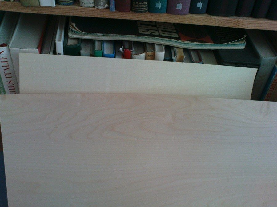

Ist aber inzwischen eh irrelevant, hab nochmal ein passendes Birkenfurnier gefunden und gekauft.

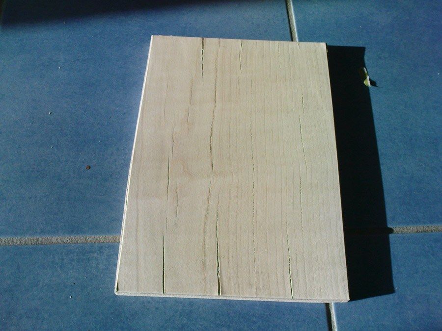

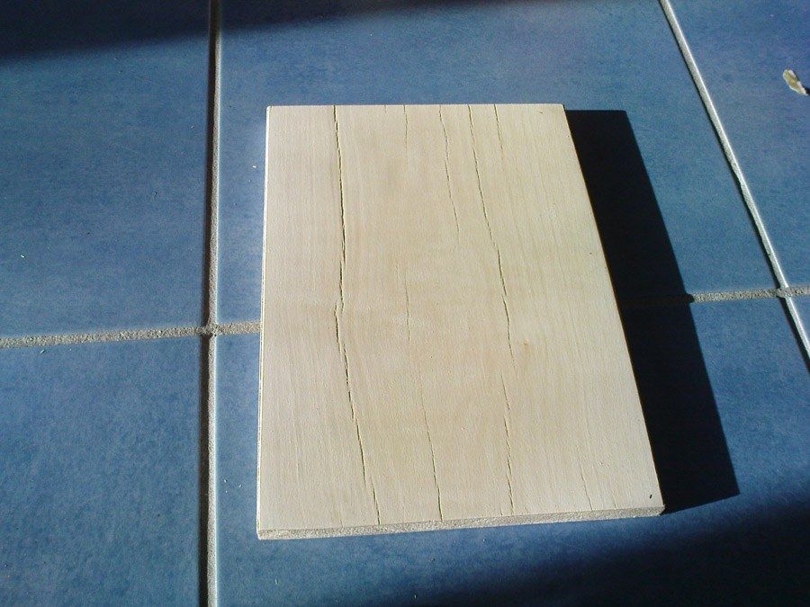

Hab 2 Proben mit der Bügelmethode gemacht, und beide sind so geendet.
Ist das einfach ein Grundlegendes Problem der Bügelmethode, oder mache ich irgendeinen Schritt falsch?
Ein kumpel von mir hat vor einigen Monaten auch die Bügelmethode angewandt, ohne irgendwelche risse zu haben, ich hab die Boxen von ihm erst vorgestern begutachtet, sehn perfekt aus. Jetz bin ich nun etwas verwirrt.
Hat jemand nen tipp für mich?

#10 erstellt: 23. Nov 2008, 16:33
das furnier sieht schon etwas dick aus.
evtl. lässt sich das gar nicht richtig bügeln. grundsätzlich muss beim bügeln das furnier ausreichend befeuchtet werden.
idealerweise mit einem schwamm o.ä.

Ych
#12 erstellt: 24. Nov 2008, 15:34
gruß
christof
Hmmm.... Meine Überlegung ist dass gerade durch die Feuchtigkeit, bzw dadurch dass die Feuchtigkeit das Furnier verlässt, es sich zusammen zieht und einzureißen beginnt....
Wie lange soll man denn bügeln? Ich hab bisher eher kurz.

..."Handelsübliches Baumholzfurnier hat zwei egale seiten!das kann man drehen und wenden wie man lustig ist !...
Stimmt so nicht ganz. Beim Messerfurnier, welches für sichtbare Oberflächen am häufigsten verwendet wird, hat man auf der Rückseite feine Risse die durch die starke Biegung beim messern entstehen.
Das kann man sich bildhaft ungefähr so vorstellen wie wenn man Butterkringel mit dem Messer herstellt.
