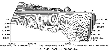

hier noch ein neuer Entwurf meinerseits. Diesmal hab ich anstatt des Accuton C173N Mitteltöners zwei C79-6 in pseudeo D'Appolito Anordnung verwendet... diese bieten auch ein excellentes Klirrverhalten bei etwa dem halben Preis.
Ich hoffe das bringt Vorteile fürs Rundstrahlverhalten...
Dazu zwei 8" Bässe, wobei es wohl einer auch tun würde. Den Entwurf hab ich die 'Kollosal' getauft
Das wäre auch die absolute Grenze was ich an Größe und Volumen bei mir stellen könnte...
Die Rears könnte man auch in D'Appolito ausführen mit den gleichen Mitteltönern und wenns nicht reicht noch einen Shallow Bass an die Seite...
[Beitrag von Frankster am 31. Jul 2009, 02:04 bearbeitet]

Nein, aber es reduziert Boden- und Deckenreflektionen.
Ein Bass reicht, wenn du nicht laut hörst. Der Klirrpeak des Scan ist sicher harmlos, da k2, insgesamt ist er von den Messwerten (wohl nicht hörbar) etwas besser als der Al 200 zu einem deutlich höheren Preis und mit anderer Optik. Du könntest den Al auch hinter ein Gitter setzen, damit es optisch harmoniert.
Ich würde bei 200-300/2500-3000 Hz trennen. Als HT eine gute Kalotte, den Scan 66000 oder die Ke von Visaton. Wenn es keine Kalotte sein soll, den ER4 von Eton, der mag nicht so laut, ist aber mindestens so gut wie die AMT. Aber unbedingt auf der Rückseite nach Vorschrift verschließen.
[Beitrag von moby_dick am 31. Jul 2009, 08:50 bearbeitet]

Logisch. Aber trotzdem gibt es einen positiven Effekt. Die Meinungen gehen, wie ich weiß, weit auseinander. Die Theoretiker argumentieren mit ungleichmäßiger Bündelung und verfärbtem Diffusschall, einige Praktiker sind fasziniert won der klaren Wiedergabe und hervorragender Verständlichkeit von Stimmen und dass der Interpret "vor" dem Hörer steht.
Ich habe schon diverse Boxen nach beiden Prinzipien gebaut, und zwar mit identischen Chassis und vergleichbarem Frequenzgang. Sogar im gleichen Gehäuse. Besser gefallen habe mir und anderen Testhörern die (Pseudo)-D'Appos. Es klingt freier und nicht nach Box.
Ich zitiere mal die Profis, um Markenemotionen zu vermeiden, sind die Namen gelöscht.
"...1990 haben wir die xxx entwickelt. ...Immer wenn wir andere Boxen abgestimmt haben, mussten sie gegen die xxx antreten. Boxen mit nur einem Mitteltöner, die im Messraum einen vorbildlichen Frequenzgang hatten, waren im Mitteltonbereich im Vergleich zur xxx etwas "undeutlich". Die erste Reaktion war: MT anheben! Das führte immer sofort zu einer quäkigen, lästigen Wiedergabe. Bis uns klar wurde, dass dieser Vorteil der xxx an der D'Appolito-Anordnung liegt. Der Raum wird im MT-Bereich dadurch weniger angeregt, d. h. es gibt weniger Reflexionen vom Boden und Decke, was zu einer klaren Wiedergabe führt, ohne irgendwie aufdringlich zu sein. Wir haben uns damit abgefunden, dass mit einem einzigen Mitteltöner dies nicht erreicht werden kann. Das soll jetzt keine Abwertung der konventionellen Bauweise sein. D'Appolito hat eben eine andere Charakteristik. Der große Erfolg der aaa und der bbb hat uns darin bestätigt, dass sehr viele andere genauso empfinden..."
[Beitrag von moby_dick am 31. Jul 2009, 09:49 bearbeitet]

So ist es. Ich würde „positiv“ erstmal relativieren. Es gibt einen Effekt! Positiv ist sicherlich die doppelte Fläche und der halbierte Hub.
Nana, bin ich jetzt Theoretiker, weil mir in der Praxis d´Appos i.d.R. nicht so gut gefallen? Eine hervorragende Verständlichkeit von Stimmen hab ich auch und gerade bei ganz normalen Boxen, insbesondere bei welchen mit dediziertem Mitteltöner erlebt. Wo der Interpret nun gerade „steht“, steht und fällt mit der Aufnahme und dem Hörraum.
Ich habe schon diverse Boxen nach beiden Prinzipien gebaut, und zwar mit identischen Chassis und vergleichbaren Frequenzgang. Besser gefallen habe mir und anderen Testhörern die (Pseudo)-D'Appos.
Wenn´s so ist, ist´s halt so! Mir gefällt die d´Appo Optik. Ich steuer aber mittlerweile so an, dass die beiden TMT unterschiedliche Bandbreiten fahren, um den BaffleStep zu entschärfen. Hört sich in meinen Ohren besser an.

Vorallendingen Deckenreflektionen sind bei mir ein Problem. Seltsamerweise hab ich hier gerade den umgekehrten Effekt wie Du in beschreibst. Wenn die pseudo D'Appolito Boxen vorne stehen wird der Klang zwar Raum füllender aber die Mitten verlieren etwas an ihrer durchhörbarkeit. Stehen die Kompaktboxen vorn (wohlgemerkt mit identischen Chassis) so ist der Mitteltöner leicht unter Ohrhöhe und die Sache klingt viel klarer. Allerdings klingt es insgesammt mehr nach Lautsprecher und weniger nach Live!
Kann aber bei mir auch am Bass liegen, da die Standboxen nicht so einen klaren konturierten Bass haben wie die Kompakten.
Zum ER4. Mein Boxenbauer hatte mir mit größeren Problemen berichtet für den ER4 eine passende Abstimmung zu finden. Er sagt mit den kleinen Mundorf ist das garkein Problem...
Warum tendierst du generell eher zur Kalotte?

Noch was zum Stichwort "Natürlichkeit":
Frankster hatte die "Serenade" des Herstellers Penaudio hinsichtlich ihrer vorzüglichen Dynamik und der Klangfarben (<-- hat zweifellos etwas mit "Natürlichkeit" zu tun) gelobt.
Hier der Frequenzgang laut STEREOPHILE (Link zu sämtlichen Messungen):
Der Theoretiker wendet sich mit Grausen ab. (Ich traue zwar den STEREOPHILE-Messungen nicht allzu weit über den Weg, aber zumindest die ausgeprägte Delle im Präsenzbereich dürfte so ungefähr den Realitäten entsprechen.) Hingegen bestaunen viele der (meist technisch ahnungslosen) High-End-Konsumenten angesichts des Klangresultats ehrfürchtig die Abstimmungskünste des Entwicklers - denn so zaubert man "Natürlichkeit".
Interessant übrigens auch der Kommentar von John Atkinson zu seinen Messergebnissen bzw. dem Lautsprecher ...

Frankster
#330 erstellt: 31. Jul 2009, 15:08
John Atkinson schrieb:
I found it interesting that Wes wrote, "I tend to listen at low levels a lot, and that's where the Serenade was magic," ... It appears to be a paradox: a small speaker with somewhat limited dynamic range that will sound its best at low levels in large rooms.
Ich brauche genau so einen LS. Von der Dynamik bietet die Serenade z.B. mehr als das was ich zuhause nutze, und Leise = Magisch!
Aufgefallen bei dem Bericht ist mir, die sehr tiefe Bassabstimmung. BR für Woofer und MT. Der Entwickler nutzt jedes quentchen verfügbarer Bassenergie.
Der Hochtöner ist ungewöhnlich hoch plaziert für so eine kleine Box: 107cm. Die Box funktioniert nur mit einem entsprechenden Anteil Diffusschall, deswegen der Hinweis größere Räume. Also wurde der Diffusschall bei der Entwicklung mit eingeflossen (evt. Grund für den krummen Nahfeldfrequenzgang?). Übrigens hat die Serenade im eher halligen Hörcontainer ja sehr gut funktioniert...
Dann zum Bündelungsverhalten:
Die Box bündelt wenn ich das richtig interpretiere ungemein gleichmäßig. Aber fängt schon an bei 2Khz stark und gleichmäsig zu bündeln - die Antwort auf die gehörte Natürlichkeit?
Ich glaube immer noch da wusste jemand was er tut - und dies ist kein Zufallswerk!

schauki
#344 erstellt: 01. Aug 2009, 02:17
Frankster schrieb:
Danke Schauki!
Was ich nicht ganz verstehe, Du hast ja Dein Messdiagramm gezeigt mit der gleichmäßigen Wellenverteilung...
Halbwegs ja, perfekt ists aber leider nicht.
Mit "relativ" einfachen Mitteln bekommt man aber einen LSP hin der bis auf die oberste Oktave praktisch komplett parallele Linien macht, dafür halt weniger Bündelung...
Und Du hast Waveguides für HT und MT im Einsatz. Warum wird hier eher davon abgeraten für den Beyma TP150 AMT die Waveguide Variante zu wählen?
Mit einem derartigen Resultat wie bei dir wäre ich mehr als glücklich!
Eben WEIL ich für MT UND HT WGs habe.
Wenn ich "nur" im HT einen hätte dann würde die Bündelung entweder allg. ungleichmäßig sein, oder eben erst vor der Trennung zum HT anfangen. D.h. Grundton komplett breit und die Höhen eher gerichtet.
In Kombination mit dem TT und Breite der Box ist bei mir so:
Der TT fängt an zu bündeln, würde ich nun ohne WG (= Waveguide) den MT anschließen würde der dort wieder sehr breit strahlen, gleiches dann noch mal für den HT.
Durch den WG zwingt man den jew. Treibern praktisch die Richtwirkung auf.
Weiters muss man die Chassis immer recht hoch spielen lassen damit sie in Eigenbündelung kommen und gleichzeitg die Trennung hoch ist.
Man könnte freilich auch tiefer Trennen, aber für ähnliche Bündelung müsste der WG entsprechend größer werden, weil er dann auch größere Wellenlängen packen muss.
Dafür hat man mit dem WG halt im Vergleich zu anderen System wie der Standard Halbraumstrahler, lineare Verzerrungen (also eben Winkelabhängigen FG, sieht man z.b. in der obersten Okatve), Kurzzeitreflexionen, Unsauberkeiten weil bei mir MT WG mit dem HT WG "verschmilzt", recht hoch spielenden TT Konus wo es dann IMD gibt weil der ja auch den TT spielt,....
Hängt natürlich auch mit der Qualität des WG selbst zusammen.
WG Gegner behaupten es gäbe keinen perfekten (bzw. so gut dass die Fehler unter der Hörschwelle liegen), WG Freunde sagen es gibts. Geddes der WG-Papst, sagt er hat einen, Haigner meint das sei doch nicht so..
Besitzer/Erfinderstolz mal außen vor, ich glaube auch ohne kann sich das was ich gebastelt habe halbwegs sehen lassen.
Preislich liegt man (mit einer teuren ATC) in MDF Roh bei ~4000 Euro. Inkl. aktiver externer Weiche und externen Endstufen. Wenn man mit anderen Komponenten baut und auf extrem Sparkurs geht, dann wirds auch um ~2500 Euro inkl. RAL Lackierung machbar sein.
Also das Stereo-Paar CD-Player anschlussfertig.
Hier z.B. ein Diagramm einer Behringer Truth 2031a (kostet <300 Euro das Paar):
Für den direkten Vergleich noch mal meine:
Man sieht dass die Truth untenrum weniger, im Bereich um 2kHz ungefähr gleich und obenraus stärker bündelt als meine.
Die Bündelung steigt also zu hohen Frequenzen an.
Für den Klangeindruck gibts also in Summe weniger HT-Diffuschall als bei meinen.
Dieser Klangeindruck lässt sich auch absolut nachvollziehen, sodass die Truth einfach "dunkler" klingt.
Meine klingen hingegen "heller/offener". (Von den Pegelfähigkeiten und anderen Punkten mal abgesehen).
Die Truth im HT dafür "direkter", was zumindest mir so geht, je höher die Bündelung (weniger Diffusschall) desto direkter der Klang.
Auf diese Art und Weise kann man eben - auch bei gleichem Frequenzgang auf Achse - verschiedene Klangcharakter erzeugen.
Z.b. eben die Mitten stark bündeln ergibt wenig Mitten im Diffusfeld - und somit einer Loundness Charakter.
Wenn man weiß wie, kann man auf die Art sehr viel anstellen.
Bzgl. Glück und Thread:
Im Endeffekt zählt nur dass du für dich am Ende sicher sein kannst den für dich besten Kompromiss zu finden.
Da kommt Technik, Optik, Haben-Wollen-Faktor, .... alles zusammen.
Und hier ist auch das Problem mit Empfehlungen denn die Gewichtung dieser Punkte kannst nur du machen.
Ich bin aber selbst auch bei solchen Dingen - ist ja nicht wenig Geld worums hier geht - "ewig" am überlegen.
Macht mir aber auch Spaß.
Wenn ich das Geld dann auch noch hätte wäre ich wohl von Prototypen komplett umgeben.
Letzthin z.B. auch mal einen LSP mit jew. 400 Stk. 16mm Kalotten angedacht... würde gerne wissen obs so funkt wie ich mirs vorstelle, ist aber mit 6800 Euro für die 800 Chassis nur zum ausprobieren (bzw. reicht ja mal einer also 400 Chassis zum testen) halt heftig.
Und wenns nicht funkt tut man sich auch schwerer wenn man 800 Chassis verkaufen will als bei 2...
mfg
