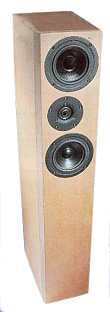

Nach langer Zeit passivem Mitlesens mal ein bischen Aktivität meinerseits. Ich habe ein Paar LS Entwickelt und gebaut. Konzept: - TMT-HT-TMT - Weiche 12/18 2300Hz - BR - HT über Kippschalter 0+1,5dB schaltbar So ... eigentlich ist dieses ein Konzept, von dem Ich rein in Papierform nicht viel gehalten hatte => vertikales Abstrahlverhalten, Energiefrequenzgang, aber die Neugierde wollte SPH176 und NoFerro900 verheiraten. 1x17cm TT hielt ich für nicht ausreichend, also habe Ich beschlossen doch mal eine TMT-HT-TMT-Anordnung auszuprobieren, und langer Rede kurzer Sinn ... Ich bin sehr angetan. Die Lautsprecher sind bereits fertig, vermessen usw. Die ganzen Daten muss Ich aber erst noch aufarbeiten. Also mache Ich den Baubericht Klassisch und beginne mit dem Gehäusebau. Ich kann Euch aber versprechen, dass dieser Baubericht nicht in den Abgründen des Forums verschwinden wird, bevor er fertig ist, da Die LS schon fertig sind... ALSO 1: Gehäusebau: Klassisch MDF 19mm lackiert, Front 21mm MPX lasiert Rohbau: ![]() Grundiert: ![]() Front: ![]() Lackiert mit Front: ![]() To Be Continued [Beitrag von Heissmann-Acoustics am 06. Nov 2008, 22:40 bearbeitet] |

2. Messungen: Ich messe mit unkalibriertem ECM-40, MPA-102, Soundblaster MP3+ & ARTA. Das Mikro hat wohl um 10kHz einen leichten Höhenanstieg. Ich habe heute eine Mickalibrierung bei Hifi-selbstbau geordert. Allerdings kann Ich anhand von Vergleichen Messung und Simulation (mit Visatonchassis) mit BoxSim sagen, das meine Messkette ausreichend genau ist.Wenn Ich dann meine Kalibrierungsdatei habe mache Ich die Messungen nochmel ... 1: 0 Grad, 1Meter, 1/24Glättung, Zweige, Summe & Verpolt ![]() http://farm4.static.flickr.com/3202/3008466892_a4366656d8_o.jpg2: Klirr 0 Grad, 1Meter, 90dB/200Hz(mit dB-Meter ermittelt), HT-1,5dB ![]() http://farm4.static.flickr.com/3254/3008469400_d53d952be5_o.jpg3: Klirr in Prozent ![]() http://farm4.static.flickr.com/3278/3007628391_7cbd04eea0_o.jpgNoch ein wenig Allgemeines: Ich bin von beiden Chassis äusserst angetan und begeistert. Die Auswahl der Chassis fand statt durch Vergleichen von Testergebnissen (K&T, Foren etc). Den NoFerro900 habe Ich genommen, weil er m.E Baugleich mit dem 800 (ausser Abschirmung) , aber billiger ist. Der SPH176 ist für mich eine grosse Überraschung --- Ich vermisse keinen MT. Referenzlautsprecher sind für mich: -Aktive 3-Wegekonstruktion mit G20SC, Isophon PSM120, GF200 (300Hz/2700Hz 4.Ordnung getrennt) -Passive 3-Wegekonstruktion mit G20SC, Monacor MSH116/4, GF200 -Monacor Thesis -CT175 ==>Alles Konstruktionen (bis auf CT-175) mit sehr feinen Mitteltönern, und naja jetzt vermisse Ich keinen mehr (freu mich aber trotzdem auf die nächste Konstruktion, die wieder mit MSH-116 sein wird)... Die Räumlichkeit der Neuen (Wie auch immer sie heissen mag) ist relativ nah an der Thesis (Und diese ist in dieser Disziplin phantastisch) ... Von der Konstruktion her müsste Ich die "Neue" v.A in Sachen Kosten eigentlich mit CT-175 vergleichen ... Es liegen aber m.E Welten zwischen diesen und den "Neuen" ... [Beitrag von Heissmann-Acoustics am 06. Nov 2008, 22:48 bearbeitet] |

So Ich habe jetzt ein kalibriertes ECM-40. Hier die korrigierten Messungen Summe Zweige & Verpolt, 0Grad/1m ![]() Summe Zweige Verpolt 0Grad/1m 00_15_30_60_Grad ![]() WinkelmessungKlirrmessung 90dB/1m ![]() KlirrmessungBurst Decay Sonogramm ![]() SonogrammBurst Decay Wasserfall ![]() WasserfallSimulation BR ![]() BasssimuDie Beiden Treiber sind unterschiedlich abgestimmt ... War ein Versuch, und m.E ein Guter Konstruktion zur Winkelmessung Benötigte Teile: -1 Brett -1 Pflanzenroller -1 Grosse Schraube -1 Türbeschlag o.Ä ![]() WinkelmessvorrichtungKater zur Reduktion von Bodenreflexionen ![]() KaterZu Allen Messungen sei gesagt, dass Sie in einem mehr oder minder normalen Wohnraum stattgefunden haben ... Ich denke, dass inbesondere die Klirrmessungen noch einiges an Rauminformationen beinhalten So das wars erstmal mit den Mesungen ... Als nächstes kommt das Innenleben Trittschallmatten ![]() TrittschallmattenNoppenschaumstoff ![]() DämmungDämmwolle ![]() DämmwolleDeckel druff ![]() Verschlossen...und die Weiche ![]() WeichenkammerSo ... Jetzt fehlen eigentlich nur noch Bilder der fertigen LS .... Kommen sehr bald [Beitrag von Heissmann-Acoustics am 16. Nov 2008, 00:27 bearbeitet] |

Hallo alesandro, schönes Projekt ,nach dem Bild mit der Dämmwolle dürfte am Port aber nicht mehr so viel ankommen !? ist das Absicht ? Gruß plüsch |

Dank Euch für das Lob @Plüsch Ich habe mir Deine Frage bzgl. der Ports zum Anlass genommen den Bass im Nahfeld zu messen ... Ich denke das beantwortet Deine Frage hinreichend ![]() Bass Im Nahfeld@Gürteltier ![]() WeichentypologieEs tut mir leid ... Aber Ich habe ein wenig bedenken die Weiche öffentlich zu machen (Ideenklau). Wer ernsthaftes Interesse an einem Nachbau hat, kann mir eine PN schicken, dann gibts die Werte ... Ich hoffe das ist o.K für Euch Ach ja ... Ich hatte ja was von einem HT-Kippschalter geschrieben ... Hier die Wirkungsweise: ![]() HT_ABSENKUNG_KIPPSCHALTERSo ... Jetzt glaube Ich habe Ich (bis auf die Fotos der komplett fertigen LS ... Sie warten noch auf Ihre Spikes) so ziemlich alles eingestellt, und Ihr dürft gerne Alles kommentieren, in der Luft zerfetzen oder auch einfach nur Fragen stellen. Ich bin sehr zufrieden mit den LS, und Sie werden hiermit SAMUEL getauft ... [Beitrag von Heissmann-Acoustics am 21. Nov 2008, 19:17 bearbeitet] |

Ja, was soll ich sagen ? so still beobachten ist schon ein wenig passiv. Aber ich muss schon sagen, das hast Du gut entwickelt und gebaut. Auf dem Foto sieht es allerdings ein wenig überdämmt aus, das kann aber auch täuschen, wurde ja schon gesagt... Ne schöne/praktikable Messvorrichtung für Winkelmessungen hast Du da, da fällt mir erst jetzt auf, dass das mit dem billigen Drehteller den ich mal erstanden habe gar nicht sooo super ist, weil man beim drehen ja auch den Abstand ändert... - da merkt man auch, dass ich den noch nie verwendet habe.... Magst Du vielleicht auch mal ein Bild vom finalen Standort machen? |

Ich bin leider zur Zeit selten Online ... Der finale stand kommt bald .... m.E sind die LS nicht überdämmt ... Wurde ja auch Messtechnisch gezeigt. Es sieht allerdings auf den Fotos auch nach mehr Dämmung aus als es ist. Habe 2,5 Packungen Sonofil auf 65 Liter Volumen verwendet. Bis bald |

hammer.... das sieht ja aus wie ein lautsprecher den man so im laden kaufen kann kein winkel wo man sofort den selbstbau erkennen würde.. doof das man übers internet net probehören kann ![]() was hat das denn alles gekostet? |

Pro Seite ca. 220€ + 50€ MDF/LACK/LEIM/etc, Also Gesamtkosten ca. 540€ ... Nicht eben teuer, wie Ich finde Gruss und danke fürs Lob |

das ist wirklich nicht teuer... kommt da noch ein subwoofer zu? oder machen die genug "druck"? (von den mess-protokollen versteh ich nix )gibt es mehr bilder? evtl näher dran... |

Sie brauchen definitiv keinen Subwoofer. Sie spielen im Raum gut an die 30Hz heran und fahren dabei noch sehr hohe Pegel (Habe damit auch mal einen Kneipenraum mit elektronischer Musik beschallt, und war seeehr beeindruck über die Pegelfestigkeit). Zu den Bildern: Wenn Du auf den jeweiligen Link unter den Bildern klickst kannst Du Dir die Bilder hochauflösend ansehen. |
