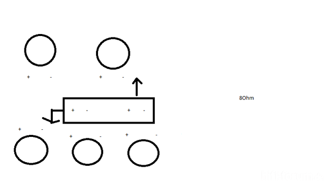

Sind alle drei Chassis gleich und wieviel Ohm haben die jeweils? |
Son-Goku
Inventar |
#3
erstellt: 11. Mai 2012, 13:50
hi es handelt sich um peerless fr35/8 sind 8 Ohm Ls gruss mario |

Ääh und du hast 5 Stück? *kopfkratz* Besselmäßig evtl (suche nach Bessel Array) aber dieses Array hat ja nur sehr begrenzte einsatzmöglichkeiten ..... |

erstellt: 13. Mai 2012, 11:13
Hi, was soll denn da als Tipp kommen? Wenn du dir eine Primzahl aussuchst dann bleibt eben eigentlich nur alle parallel, oder alle seriell - zumindest sofern jeder Treiber dieselbe Spannung abbekommen soll. Variante eins fällt flach, ausser du hast eine 1,6 Ohm-stabile Endstufe und Variante zwei ist zwar betriebssicher, aber auch nicht unbedingt das gelbe vom Ei, weil sehr leise. Mein Vorschlag: Runde auf auf sechs Chassis, dann kannst du jeweils drei parallel schalten und die beiden Bündel seriell. Käme auf 5,3 Ohm nominell. Gruß, 10 BGS. |

hallo genau solche tipps erwarte ich ja danke und ich wäre auch noch sehr dankbar wenn du mir das per zeichnung zeigen kannst wie ich die dann verlöte gruss mario |

erstellt: 13. Mai 2012, 20:51
So hab ich's gemeint: ![]() (Text in der Grafik bitte ignorieren. Hab einfach irgendeinen Treiber in den Boxsim-Weicheneditor gestopft.) Gruß, 10 BGS. [Beitrag von 10_BGS am 13. Mai 2012, 20:53 bearbeitet] |
