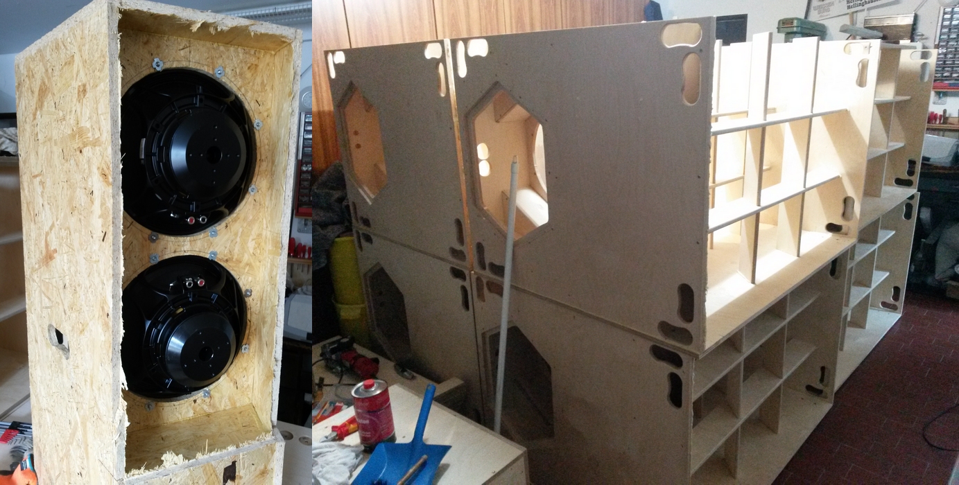

King_Sony
Inventar |
#24
erstellt: 14. Sep 2014, 15:46
Bei mir wars das Gehäuse ![]() Und hier auch: http://www.diy-hifi-...=779&pictureid=18805Allerdings musste ich mein Gehäuse nicht aufsägen... EDIT: Allerdings war ich selber schuld: Mitm Akkuschrauber reingeschraubt und dann hat sich die Schraube verkantet(und dann hat sich die Mutter einfach mitgedreht. Den Rest könnt ihr euch ja denken. [Beitrag von King_Sony am 14. Sep 2014, 15:47 bearbeitet] |

#28
erstellt: 19. Nov 2015, 03:29
Hehe, schon erstaunlich wo die Fotos alle landen. Mein Glück war, das ich ne Handkreissäge mit Schnitttiefenregulierung hatte, so konnte ich noch ~2mm stehen lassen und die Chassis haben dank beherztem Stemmeiseneinsatz kein Sägemehl abbekommen.. [Beitrag von *blubberbernd* am 19. Nov 2015, 03:30 bearbeitet] |

- Gesamtzahl an Beiträgen21.871.828
) auch mal zum Ausleiern der Schraubenkanäle führen.
War allerdings mit ein wenig Aufwand verbunden die ganzen Einschlagmuttern da reinzuknallen
Dazu hab ich mir eine Einschraubvorrichtung gebastelt:X
