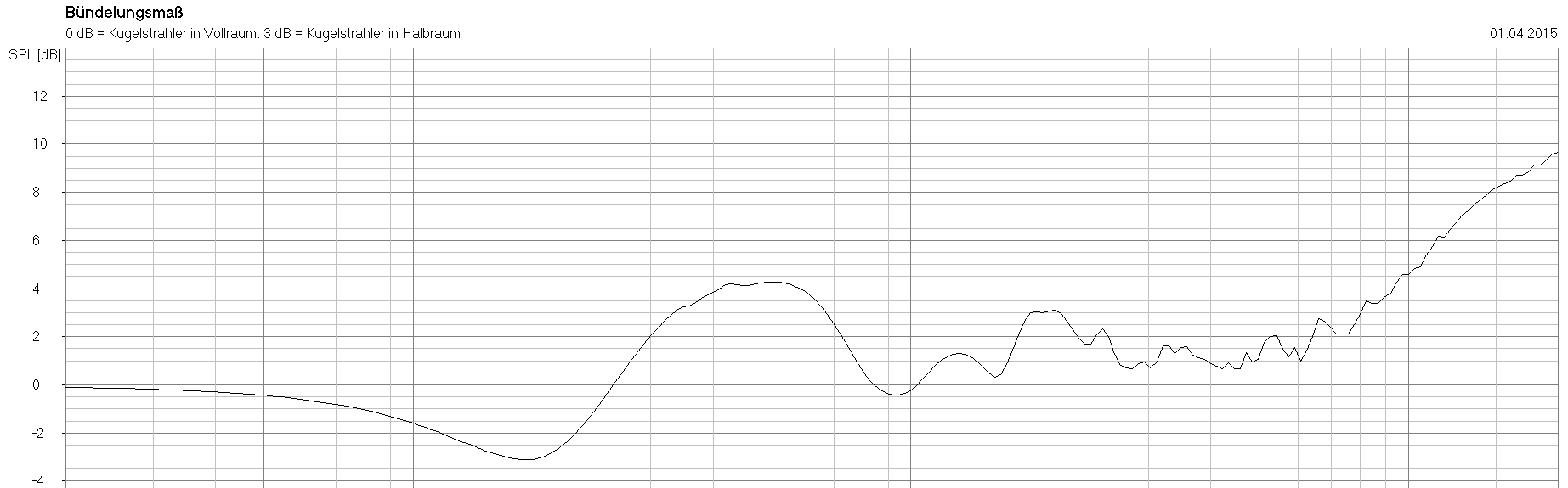

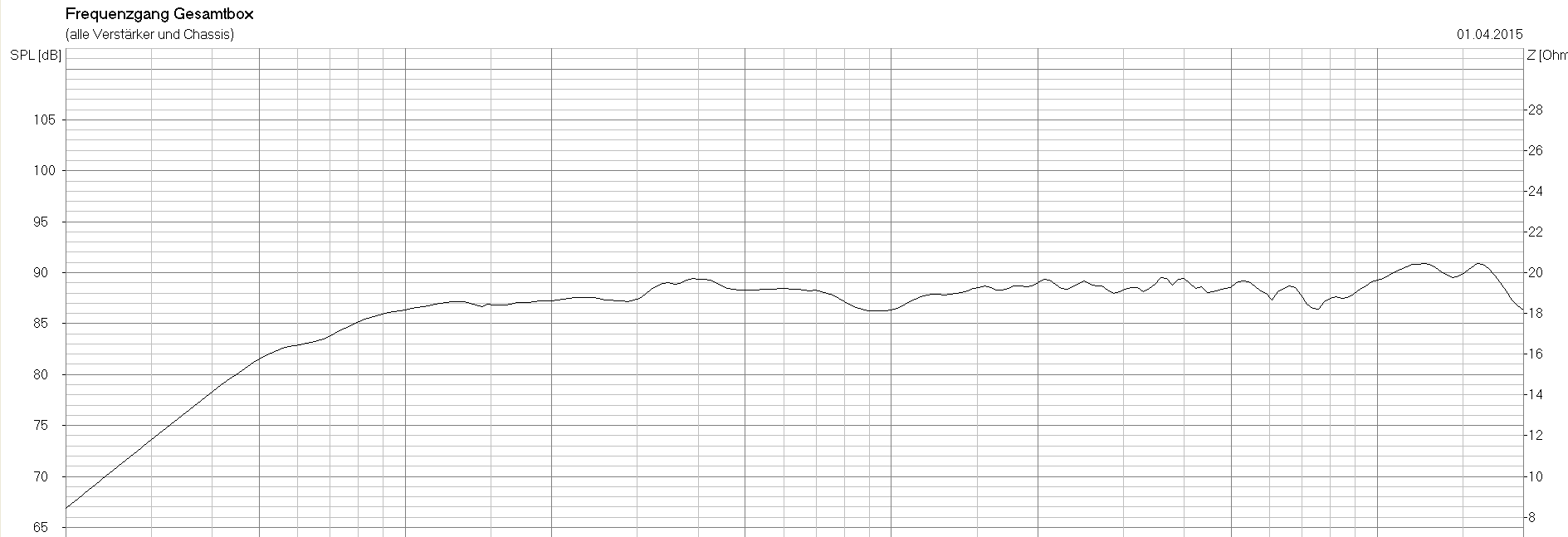

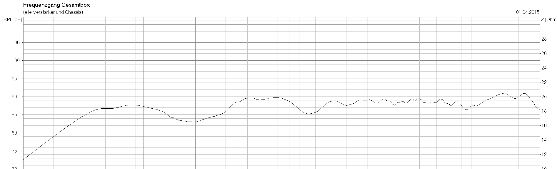

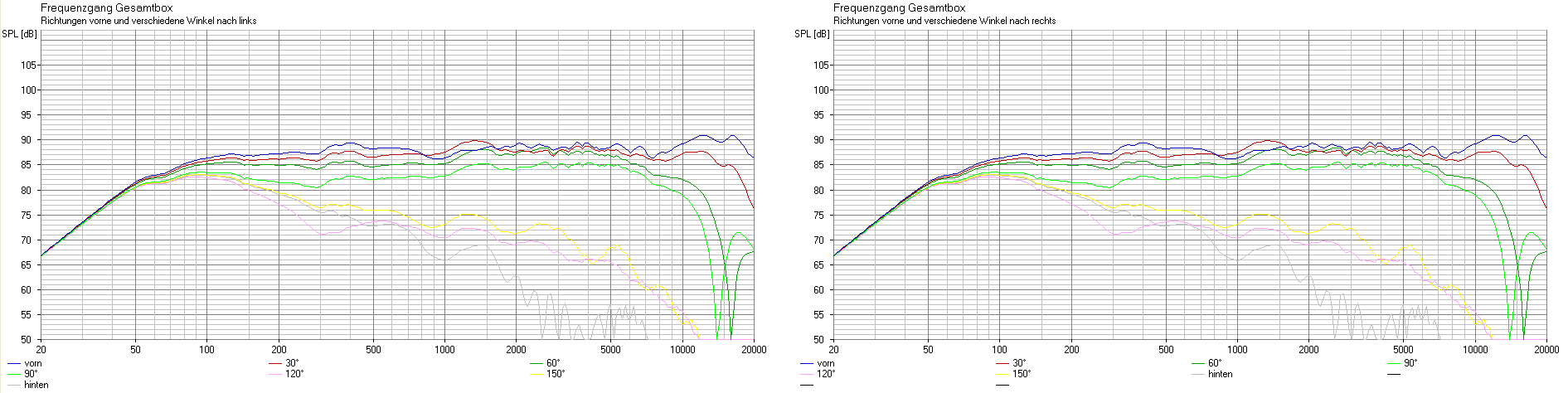

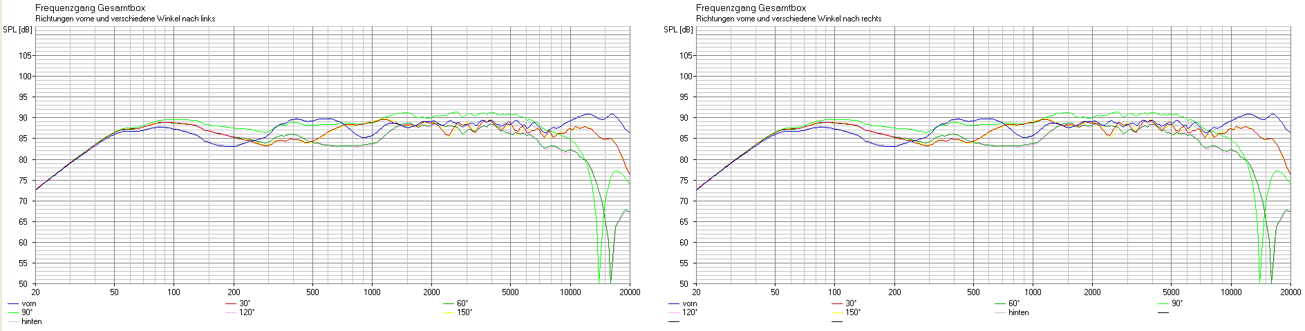

P.Krips
#28 erstellt: 01. Apr 2015, 18:22
Hallo,
mal zu AHs Kugelstrahlerkonzept, zwei Halbraumstrahler Rücken an Rücken zu betreiben.
Hier mal ein Dreiweger (angenährter) Halbraumstrahler mit Schallwand 50 X 120 cm und der Tiefe 26 cm (2 X 13 cm laut AH)
Achsenfrequenzgang Halbraumstrahler:
http://www.diy-hifi-...=875&pictureid=21900
Achsenfrequenzgang Kugelstrahler nach AH:
http://www.diy-hifi-...=875&pictureid=21901
Winkelfrequenzgänge horizontal Halbraumstrahler:
http://www.diy-hifi-...=875&pictureid=21902
Winkelfrequenzgänge Kugelstrahler nach AH:
http://www.diy-hifi-...=875&pictureid=21903
Bündelungsmaß Halbraumstrahler:
http://www.diy-hifi-...=875&pictureid=21904
Bündelungsmaß Kugelstrahler nach AH:
http://www.diy-hifi-...=875&pictureid=21905
Von "möglichst gutem Kugelstrahler" ist das schon ein Stück weit entfernt, da spucken einem wohl Interferenzen zwischen Boxen-Vorder- und Rückseite in die Suppe.
Gruß
Peter Krips
